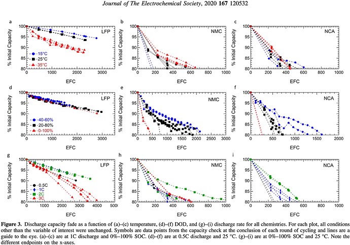

Glaubt man diesem Artikel aus dem Journal of the Electrochemical Society, ist das Eisenschwein praktisch unzerstörbar:

Hier steht aber nichts über kalendarische Alterung. Das ist ein anderes Thema.
Doch, indirekt schon. Das Zyklisieren bei 35°C lässt die Batterie schneller altern. Eigentlich lässt das Zyklisieren als solches bei 35°C die Batterie langsamer altern, nicht jedoch, wenn die Batterie permanent bei 35°C gehalten wird, weil man permanent zyklisiert. In auf die Realität übertragen hieße das, dass die kalendarische Alterung bei 35°C viel schneller abläuft als bei 15°C und damit die zyklische Alterung unter den dort vorliegenden Bedingungen sogar deutlich übertrifft.
Je höher der SoC, desto größer der Temperatureinfluss auf die Alterung.

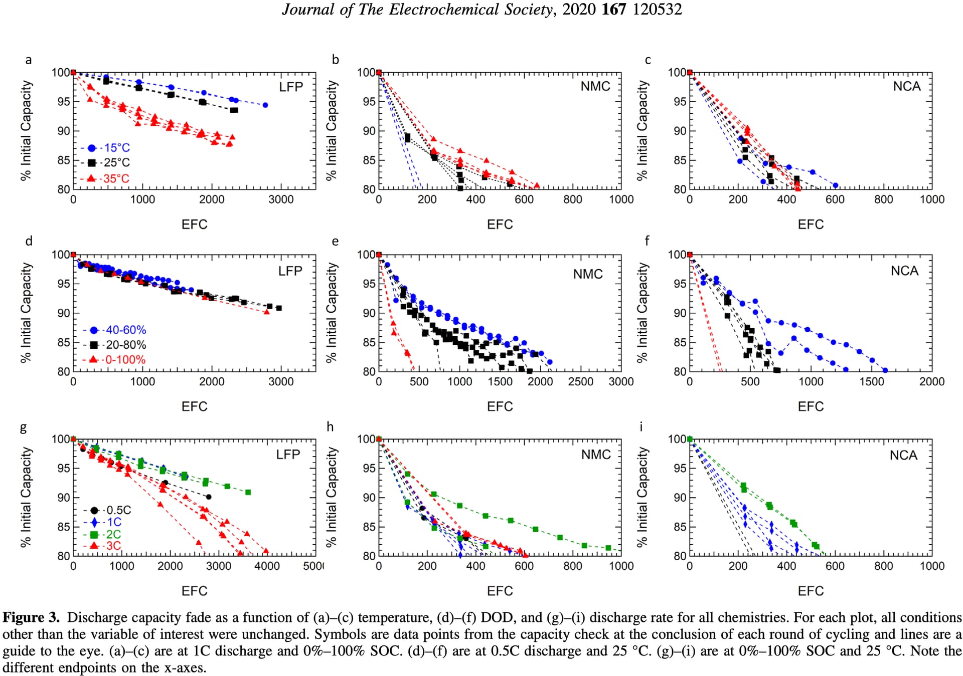

Die kalendarische Degradation ist aber die entscheidende, wenn du nicht jeden Tag 1.000 km fährst. Hier ein Vergleich:
Man kann hier gut erkennen, dass die beschleunigte Alterung bei hohen Spannungen und hohen Temperaturen, also in der Nähe von 100%, bei NMC-Zellen existiert, bei LFP-Zellen aber überhaupt nicht.
Man kann auch erkennen, dass man die Lebensdauer von LFP-Zellen verlängern kann, indem man sie unter 70% hält. Aber sehr viel macht das nicht aus.
