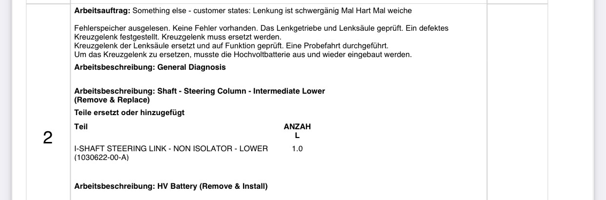

Das ist fix das Kreuzgelenk im Lenkgestänge! Hatte mein MS 75 bei ca. 100tkm auch! Bei RWD kostet das im SeC ca. 260€ inkl. Arbeit! Bei den D Modellen ists wohl etwas aufwändiger weil die Batterie raus muss um dran zu kommen!

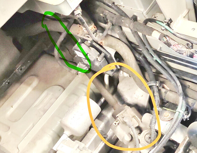

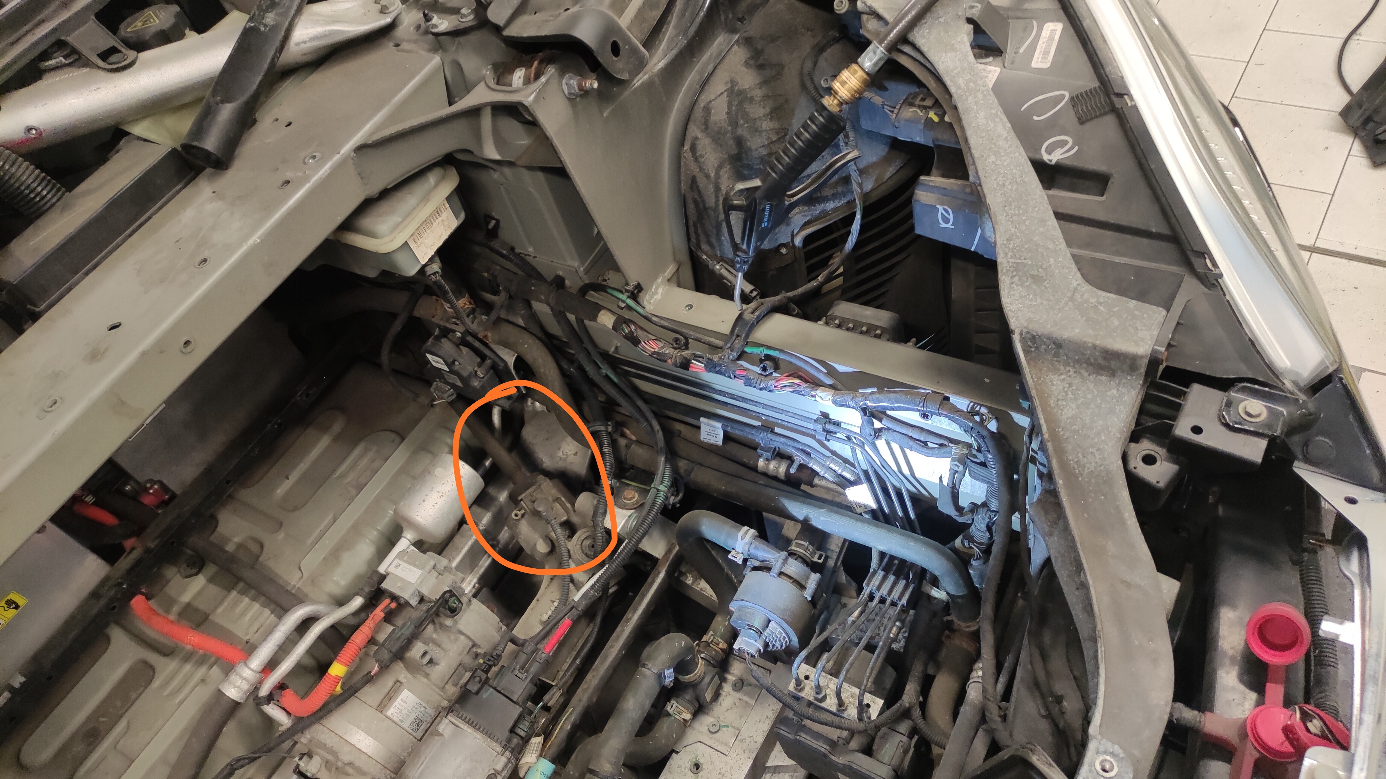

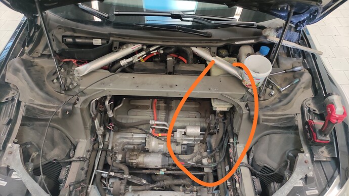

Hier mal die einbaulage. Empfehle nach wechsel alles einzusprühen mit einem wachs. Besser noch: einfetten und sich mit einer spurstangenmanschette o. Ä. Und kabelbindern da was zu basteln.
… kleine Korrektur zu deinen Bildern. Das Kreuzgelenk liegt etwas höher.
Stimmt, da hast du recht. Ist paar monaTe her dass ich den frunk zerlegt hatte.
