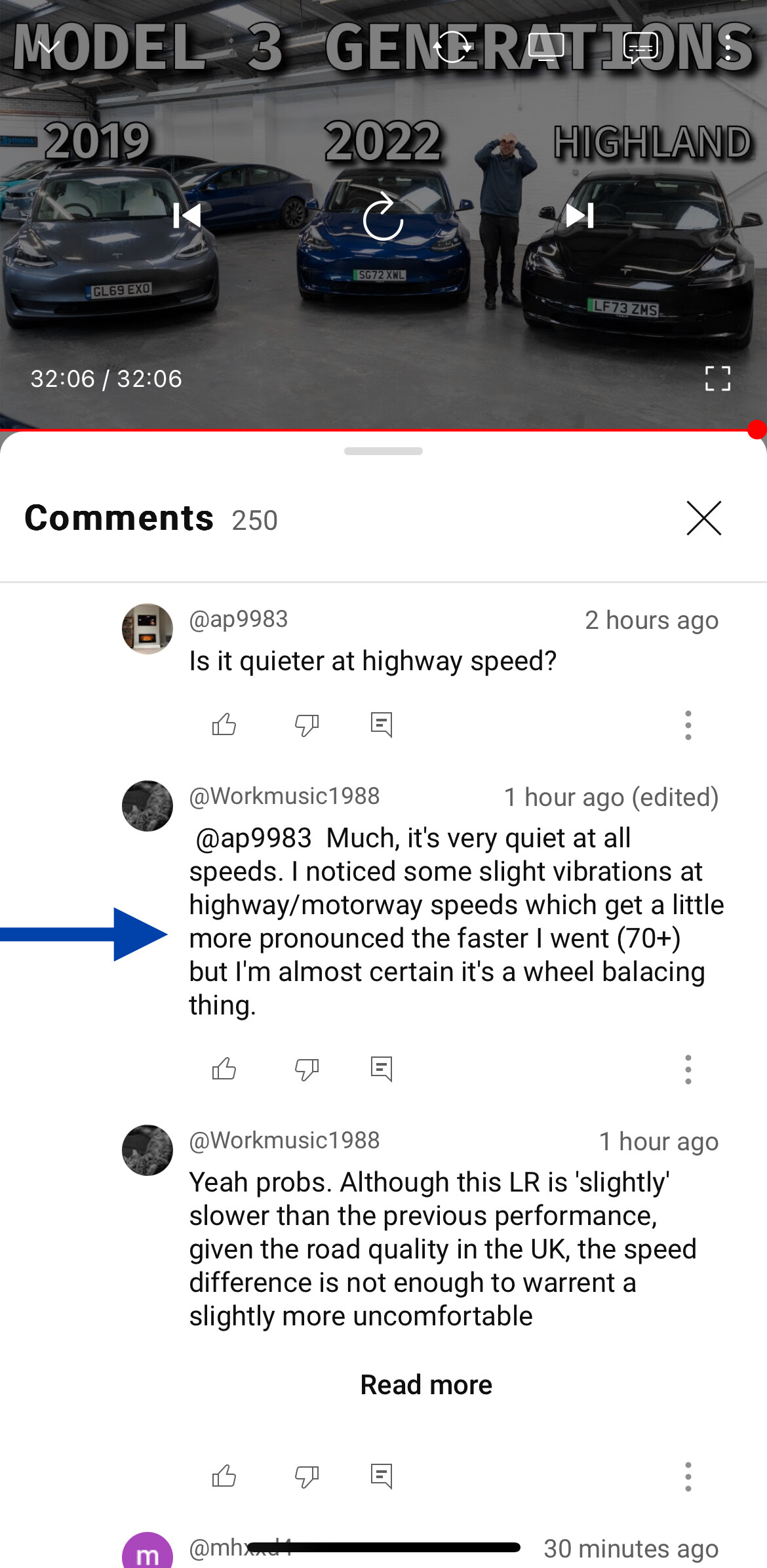

habe gerade Folgendes unter einem YT Video aus England zum neuen M3 HL entdeckt. Wenn man auf den Nutzernamen klickt, landet man auf dem YT-Kanal von „Ashley Henderson“. Wenn wir ausschließen, dass die gute Ashley in Europa wohnt, würde es bedeuten, dass es dieses Problem auch bei amerikanischen M3s bzw. M3 mit Right-Hand-Drive gibt - beides mit einem viel späteren Marktstart.
EDIT: habe gerade gesehen, dass der Kommentar direkt danach auch von Ashley kommt. Aus dem ausgeklappten Text geht ganz klar hervor, dass Ashley aus Großbritannien kommt (und somit übrigens männlich ist). D.h. dieses Problem besteht auch bei Autos, die für UK produziert werden (wurden). Die ersten Autos wurden dort erst im Januar, 24 ausgeliefert.

Es gab auch in vergangenheit immer wieder ausgelieferte Autos mit Standschäden an den Reifen bei denen dann teilweise mit neuem wuchten Abhilfe geschaffen werden konnte, teilweise auch neue Reifen fällig waren.
Wegen einem Fall aus UK jetzt das so zu pauschalisieren ist meiner Meinung nach nicht richtig.
Das wäre erst dann richtig, wenn mit entsprechenden Nachbesserungen an den Reifen/Rädern keine Abhilfe geschafft werden konnte.
Genau, als Beispiel: Ich hatte damals in 12/20 auch Vibrationen am Lenkrad bei höheren Geschwindigkeiten direkt nach der Abholung - und damals wurden dann im SeC an 3 von 4 Felgen ein Höhenschlag festgestellt (wohlgemerkt an den Felgen, nicht den Reifen!) und dann ausgetauscht - seitdem alles vibrationsfrei.
Es muss nicht immer „die“ eine Ursache haben…
Natürlich habt ihr Recht und wir müssen die UK Sache nicht weiter betrachten, bis wir von mehreren Fällen hören. Dennoch würde ich noch eins erwähnen: die englische Sprache hat viele Nuancen, so auch hier. Er spricht von seiner Erfahrung in der Vergangenheitsform, d.h. diese ist abgeschlossen. Wäre es sein Auto, würde er höchstwahrscheinlich Present Perfect verwenden, da der Schaden zum Zeitpunkt des Kommentars offensichtlich nicht behoben war. Lange Rede, kurzer Sinn: er hat eine Probefahrt gemacht, vermutlich mit einem Vorführer. Standschäden bei einem Vorführer?
