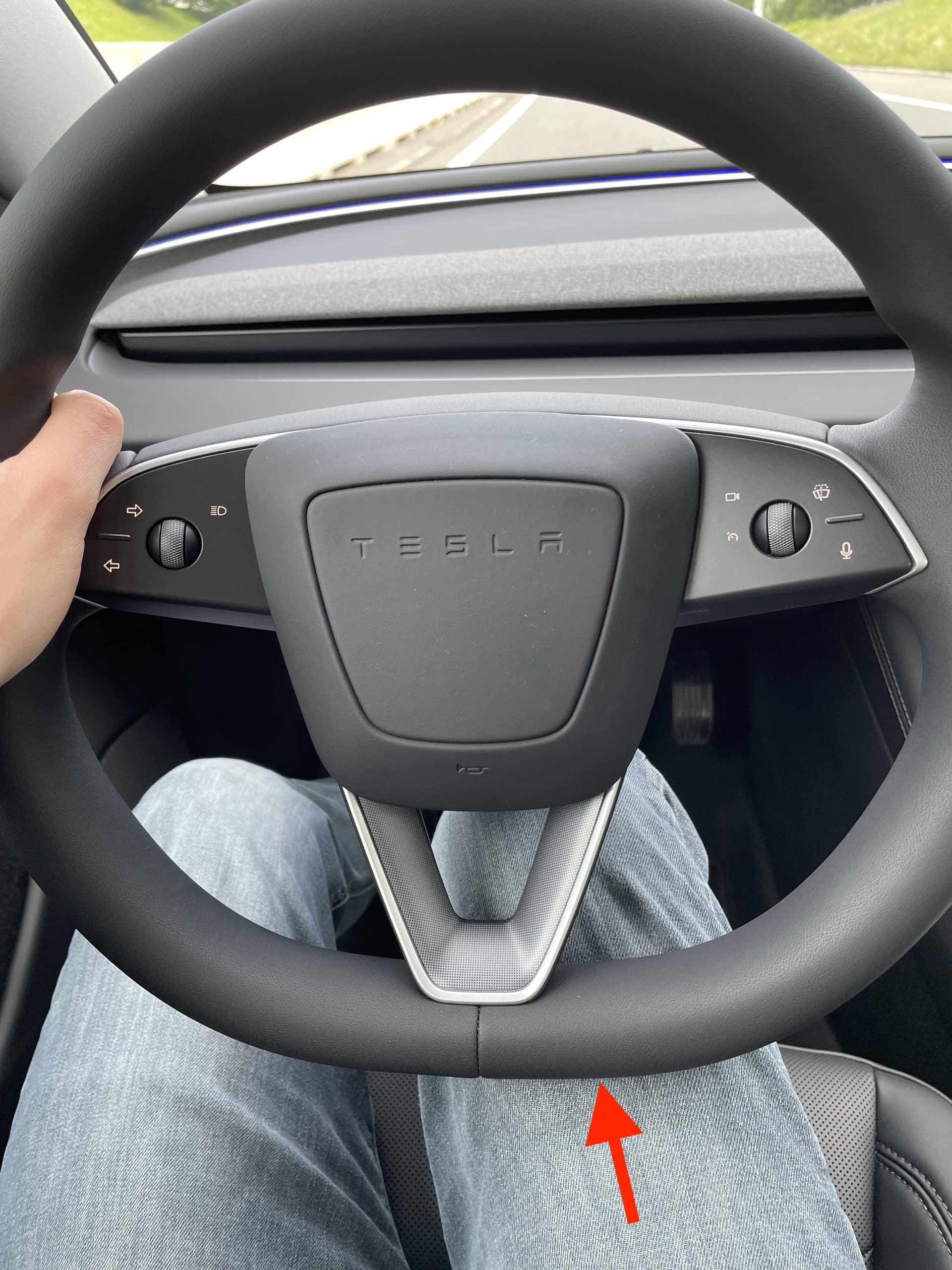

Mir ist heute etwas aufgefallen: Wenn ich mit dem Knie von unten fest auf das Lenkrad drücke, hören die Vibrationen auf.
(bitte seid vorsichtig, das Lenkrad nicht zu verdrehen, wenn ihr das versuchst)
Der SR hat vorne keine Antriebswellen und keine DU. Deiner Beobachtung nach könnte es tatsächlich die Lenksäulen bzw. LenkUnit sein. Aber ist es wirklich ein Vibrieren oder eher Zittern in der betreffenden Geschwindigkeit. Generell ist festzustellen, dass Tesla die Strassenunebenheiten direkt ans Lenkrad überträgt.
Hat ja damit wenig zu tun. Wer weiß wie die Vibrationen durchs Auto wandern und wo sie ich letztendlich bemerkbar machen.
In meinen Augen vibrieren. Das Lenkrad bewegt sich eher auf und ab statt links u. rechts.

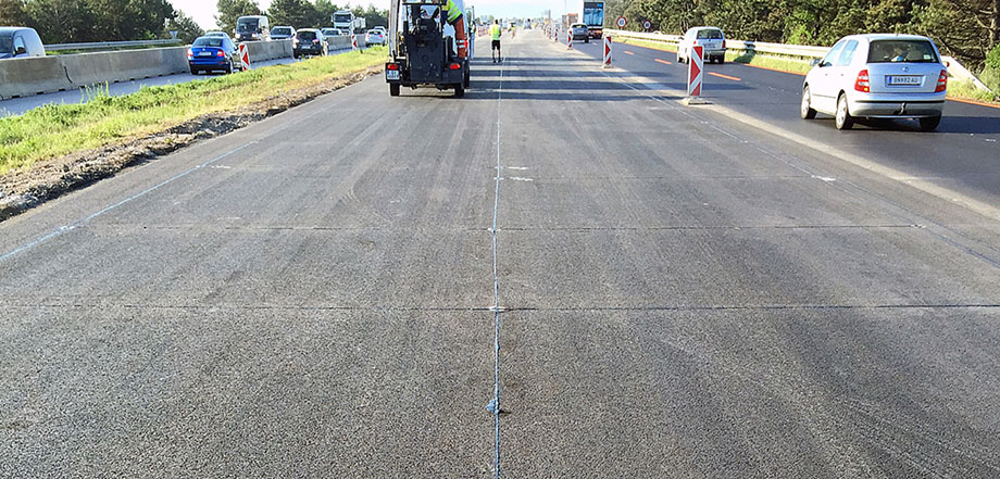

Mein Fahrzeug hat zum Glück bis jetzt (Standard 18 Zoll Sommerreifen) keine wirklich heftigen spürbaren Vibrationen in gewissen Geschwindigkeitsbereichen, ich merke jedoch auf jeden Fall auf gewissen Autobahnabschnitten die Fugen/Rillen die quer zur Fahrtrichtung verlaufen, siehe hier ein Beispiel:
Das bekommt man schon in gewisser weise am Lenkrad mit, ich persönlich finde es jedoch noch „normal“. Klar, es ist jetzt kein absolut perfekt sanftes ‚dahingleiten‘, ist die Frage ob man sowas vom Model 3 erwartet, das Fahrwerk ist einfach anders ausgelegt, meine Meinung!
