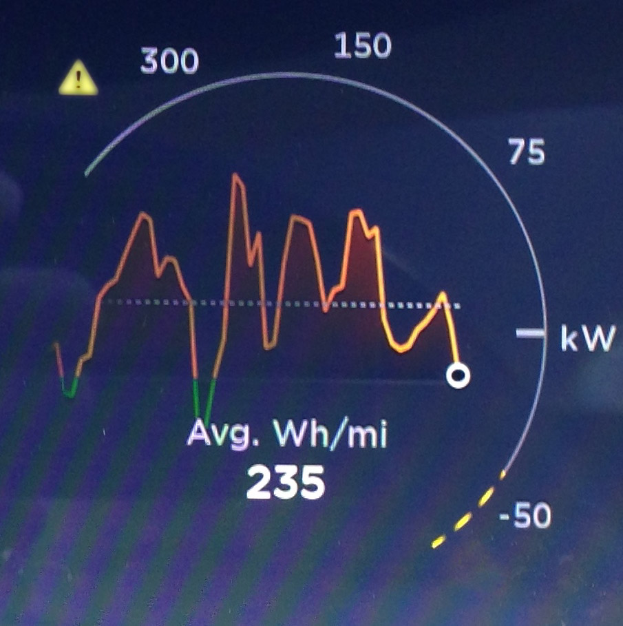

Allerdings blendet er mir sogar die Leistungsanzeige kurz ein, wenn dieses Symbol auftaucht, auch wenn ich sie gerade weder im linken noch im rechten Teil des Displays aktiviert habe.
Habe hier mal ein Bild aus dem Internet gebastelt, das zeigt, was ich meine (ist nicht real, ist eine Fotomontage):
Die gelbe gestrichelte Rekuperationsbegrenzung sehe ich, wenn der Akku kalt ist, das passt. Die wird auch recht schnell weniger und verschwindet bald.
Dann habe ich das erwähnte gelbe Dreieck am oberen Ende, wenn ich voll auf’n Strom latsche. Was ich noch gar nicht gesehen habe, ist eine gelbe gestrichelte Linie am oberen Ende. Bei mir (S 70) geht das obere Ende aber auch nur bis 200 kW (270 PS), vielleicht liegt das daran. Vielleicht liegt die Begrenzung des Akkus nach oben hin bei den aktuellen Temperaturen immer noch über 200 kW. Vielleicht ist das gelbe Dreieck ein Zeichen für Begrenzung außerhalb des Anzeigebereichs (sagen wir er begrenzt dann z. B. bei 220 kW, und ab da würde dann auch die gestrichelte gelbe Linie beginnen, aber die Skala geht eben nur bis 200…).
Verdammt viele „vielleicht“… :unamused:
Mal ganz davon abgesehen und auch komplett off-topic muss ich sagen, dass mir die alte kombinierte Tacho-/Leistungsanzeige viel besser gefallen hat…
VG
Bernd

…vielleicht steht das obere gelbe Warndreieck eher für eine Art „Effizienzanzeige“.
Es kommt nur, wenn man voll drauflatscht und geht sofort wieder, wenn man den Fuß anhebt. Ist bei mir (85d) auch so, allerdings eher mit ca. 5 s Verzögerung.
Das ding will anscheinend, dass ich mich etwas zügle und sparsamer fahre :wink:
Bei meinem S 85 (ohne D) geht die Anzeige wie in deinem Bild bis 300.
Aber auch ich habe seit V7 noch keine gestrichelte Linie im oberen Bereich gesehen. Reku-Begrenzung dagegen jeden Morgen und Abend bei den Temperaturen.
Unter V6 hatte ich die obere gestrichelte Linie schon häufiger gesehen, und so lange habe ich mein MS ja noch nicht.
Könnte es evtl. sein, dass es die obere Begrenzungslinie nicht mehr gibt, und stattdessen das Ausrufezeichen eingeblendet wird, wenn man in den (unsichtbar) begrenzten Bereich kommt?

Neulich bei ungefähr 0 °C die Nacht über hatte ich morgens beim Starten oben gelbes Warndreieck mit Ausrufezeichen und unten im Rekuperationsbereich. Dazu an beiden Enden gpestrichelte Linien. Nach wenigen Sekunden sind allerdings beide gelben Dreieck verschwunden. Die wollten mich also offensichtlich beim Start nur auf die Begrenzungen oben und unten hinweisen. Die gestrichelten Linien sind natürlich erstmal geblieben
Übersetzt von https://teslamotorsclub.com/tmc/threads/energy-graph-warning-symbol.62666/#post-7212254
Das Warnzeichen und die farbigen gestrichelten Linien zeigen an, dass das Auto seine volle Leistung einschränkt.
Wenn sich die Anzeige im oberen Bereich der Leistungsgrafik befindet, wird das maximale Drehmoment, das Sie nutzen können, begrenzt (wenn Sie das Warnzeichen sehen, bedeutet dies, dass sich die Bedingungen geändert haben). Wenn neben der Warnung gestrichelte Linien zu sehen sind, gelten die Einschränkungen so lange, wie sich die Situation verbessert.
Befindet sich die Anzeige im unteren Bereich der Leistungsgrafik, geht es immer um die Batterietemperatur und die Einschränkungen bei voll geladenen Batterien. Es ist immer gut, das Auto vor der Fahrt zu konditionieren, denn wenn die Außentemperatur unter 15°C liegt, erscheint die Anzeige auf dem Armaturenbrett.
Sie werden sich vielleicht fragen, warum Sie Ihr Auto vorkonditionieren (oder die Heizung einschalten) müssen, da dies Ihr SoC in der Batterie verbraucht? Wenn Sie das Auto nicht aufwärmen, verbrauchen Sie auf dem ersten Teil der Fahrt mehr Energie und die Situation bleibt dieselbe. Ich ziehe es vor, im Winter mit einem warmen Auto und einer warmen Kabine zu starten.
Ihre Sorge könnte darauf hindeuten, dass nicht alles am Auto richtig ist, denn wenn ich vor der Fahrt bei Temperaturen um den Gefrierpunkt die Kabinenheizung für etwa 15-25 Minuten einschalte, habe ich das Problem nicht.
