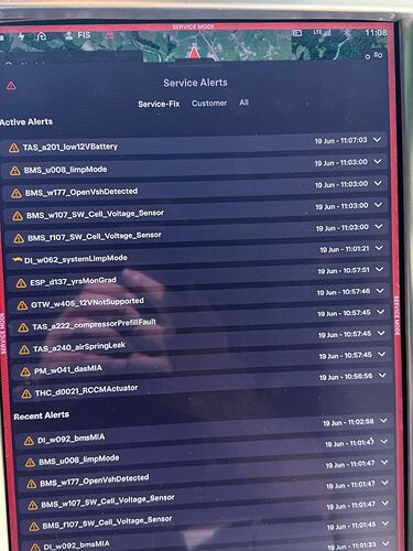

nun hat es auch diesen X von 2017 erwischt,
vor einem Tag noch mit dem Tesla Gefahren…und jetzt nach diesem Besagten Tag, fertig
die grosse Batterie macht fehler wie
TAS_a201
BMS_u008_limpMode
BMS_w177_OpenVshDetection
BMS_w107_SW_Cell_Voltage_Sensor
BMS_f107_SW_Cell_Voltage_Sensor
DI_w062_systemlimpmode

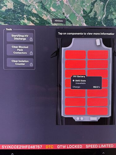

beim 2. Bild wo die Batterie in Rot zu sehen ist sind Links davon 3 Buttons
da muss man ein Plus Abo haben um das ding da zu Entblockieren
bringt das was?
