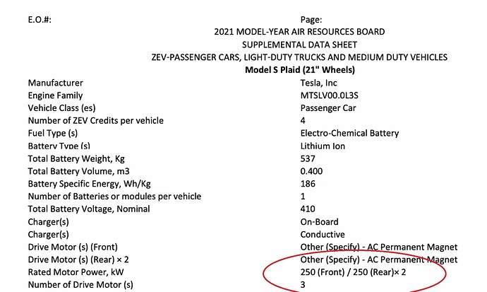

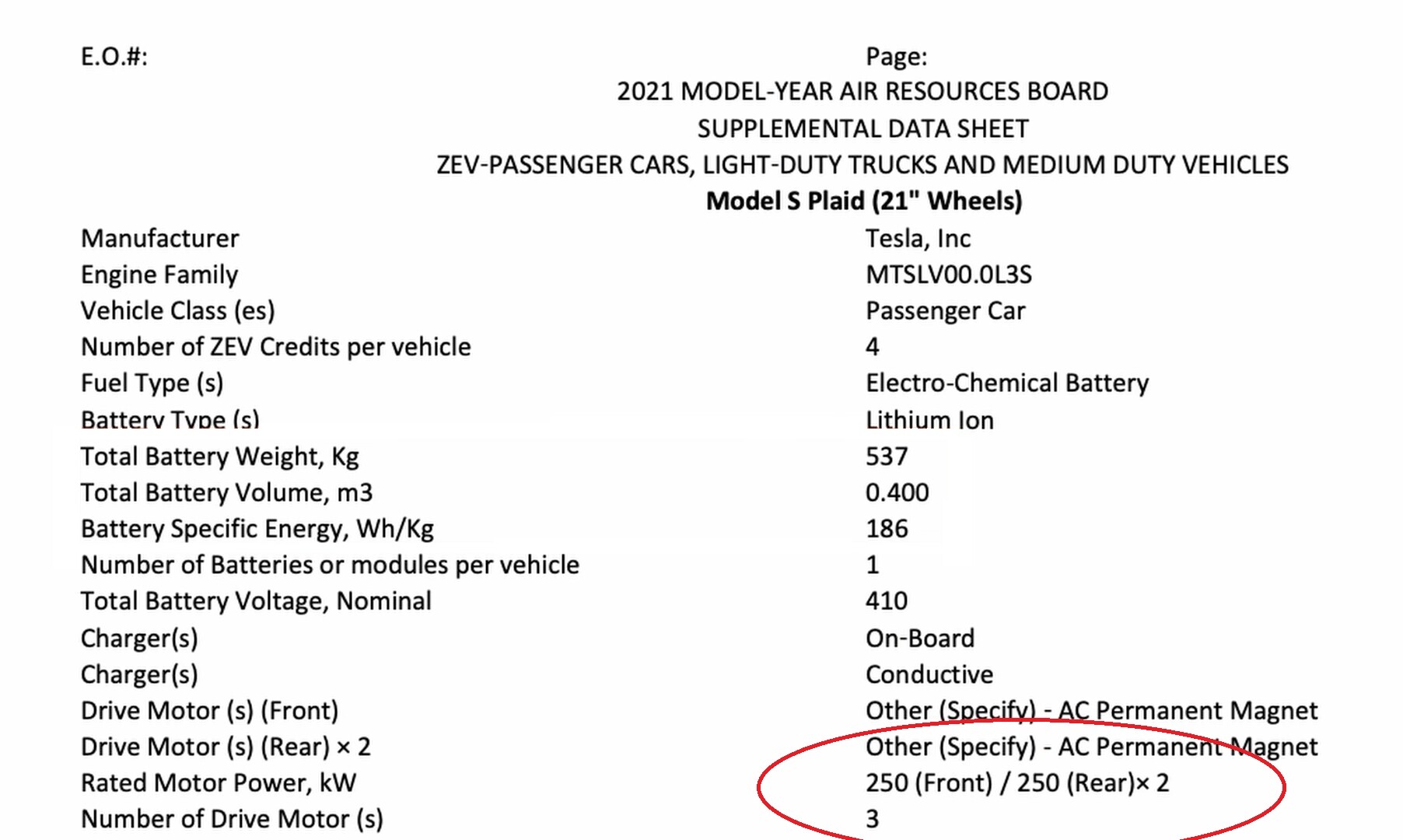

Heute habe ich auf der Tesla Homepage (DE) neue Leistungsangaben zum Model S Plaid gesehen, die die (von mir völlig unerwarteten) Zahlen bestätigen, die auf dem EU CoC stehen.
Ich hatte mal ein EPA (USA) Dokument gesehen, auf dem für die Motorleistung des (2021) Model S Plaid
folgendes stand: Front 250kW Rear 250kW 2x
Dies ergibt in Summe 3x 250kW = 750kW = 1020PS
Also in Übereinstimmung mit den 1020PS ‚Spitzenleistung‘, die auch heute noch auf der HP beworben werden.
Dies ist auch in sich konsistent mit dem Long Range, der ja (abgesehen von der Carbonhülse) dieselben Motoren hat wie der Plaid, nur nicht derer 3 sondern 2. Dies ergibt beim LR 2x 250kW = 500kW = 670PS. Auch dies in Übereinstimmung mit den 670PS die Tesla bei der Model S Seite unten für den LR angibt.

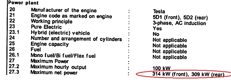

Anders nun die neuen Angaben auf der Tesla Homepage zum Energieverbrauch, die mit den überraschenden Zahlen auf dem EU-CoC übereinstimmen.
Die da lauten: 314kW (front), 309kW (rear) Und weichen damit deutlich von den LR Motoren ab.
Der Vermerk 2x fehlt auf dem CoC, dafür steht er nun auf der Tesla Homepage im Bereich Support, CO2 Emissionswerte und Stromverbrauch:

Somit stellt sich mir die Frage bezüglich des CoC. Dort steht ja nur 1x der hintere Motor drin für die Peakleistung mit 314 KW (vorn) und 2x 309 KW (hinten) = 932KW / 1.268 PS Peak
Das müsste dann aber auch für die 30 Min Dauerleistung gelten:
121 KW (vorn) und 2x 118 KW (hinten) = 357 KW / 486 PS
Im KFZ Brief ist ja als Leistung eingetragen 239 KW (aus 121 KW vorn + nur 1x 118 KW hinten)
Wenn der Plaid also wirklich 357 Dauerleistung hat wäre das wirklich sehr sehr sehr beachtlich
Was denkt ihr?
Laut europäischem CoC soll das Plaid auch 300 km/h schaffen. Mehr als in den USA möglich ist. Ich denke deshalb, dass die 1267 PS die tatsächlich max. Motorleistung sind, die Tesla ggf. in Zukunft per Software Update noch nutzen könnte.
Dass die 1020PS software-restricted sind, war uns ja von Anfang an klar. Plaid + sollte ja mit gleichen Motoren „1,100hp+“ leisten…
