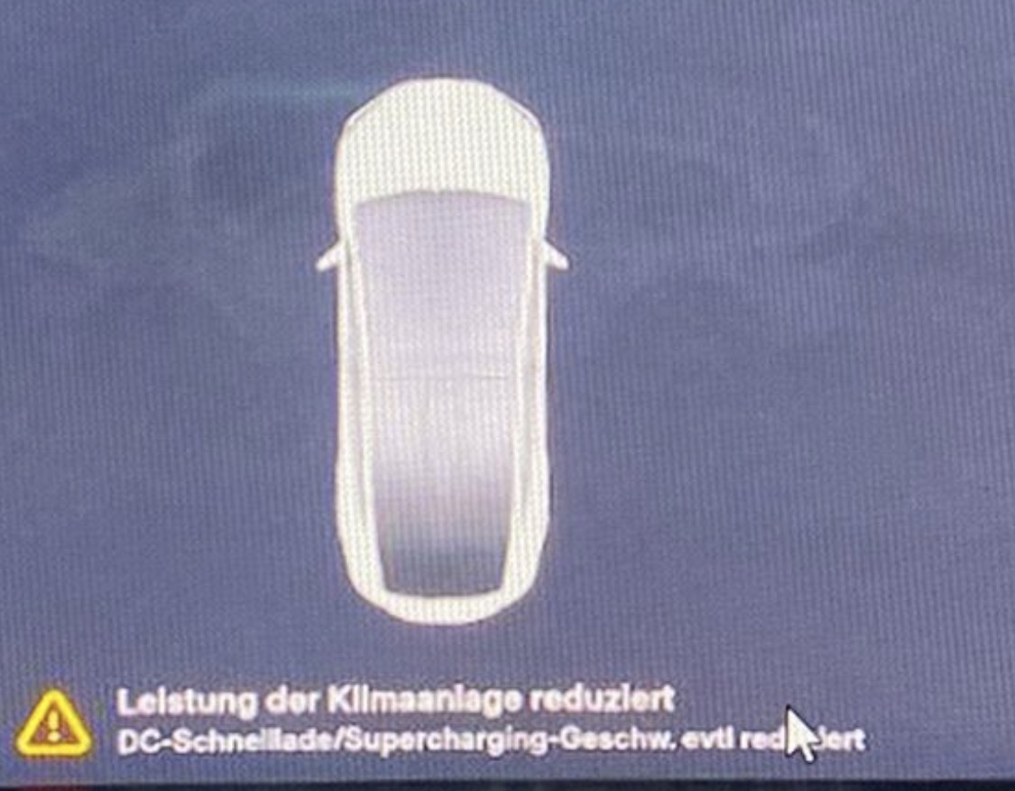

was könnte denn bei diesen P100D Ursache für diese Fehlerkombination sein?
Leistung der Kllmaanlage reduziert DC-Schnelllade/Supercharging-Geschw. evtl reduziert

Wenig/Kein Kältemittel.. Defekt am Kompressor..Lüfter vorne…
Kurz.. irgendwas am Kühlsystem, im Service Mode sollte er das erwas genauer ausgeben.
Ah, stimmt ja. Die Klimaanlage kühlt ja den Akku beim DC-laden, deshalb eine evtl reduzierte Ladeleistung. Wie konnte ich das nur vergessen?
Wenn Du im ServiceMode schaust können wir das evtl etwas besser aufklären ![]()
