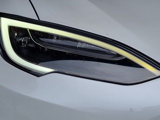

letztens am SuC am Irschenberg machte mich ein MS-Fahrer auf mein defektes Standlicht aufmerksam: rechts ist nur noch der senkrechte Teil am Leuchten, links ist der waagerechte Teil vergilbt…
Wie lange das schon war, kann ich nicht sagen, ist mir jedenfalls nicht aufgefallen.
Das Auto ist aus Bj 2018 und hat Voll-LED-Leuchten.
Hat das sonst schon mal jemand gehabt? Ob das tüvrelevant ist (die senkrechten Leuchten gehen ja noch alle)…? Ich weiss noch nicht, wie schnell Tesla die Ersatzteile beschaffen kann, manchmal dauert es ja.
Ich gehe auf alle Fälle von einer Garantie-Reparatur aus. Werde mal in den nächsten Tagen einen Termin bestellen.

Oben der Streifen ist ja eigentlich nur Optik, die senkrechten an den Seiten laufen wohl unter Tagfahrlichter.
Danke für die Antwort… Ist da bei Ersatz mit verbesserter Technik zu rechnen oder ersetzt man mit den gleichen Teilen, die dann auch wieder kaputt gehen?

Nein aber dazu gibt es hier schon im Forum einen Strang. Das Problem ist die Klebung der Scheinwerfer die es später fast unmöglich macht den LED Scheinwerfer ohne Zerstörung zu öffnen. Ich hatte das an beiden Scheinwerfern hatte aber noch Händler Gewährleistung. Nur im Rahmen der Händler Gewährleistung oder der Tesla CPO Garantie werden normalerweise Leuchtmittel abgedeckt. Die normalen Garantien decken keine Leuchtmittel ab.
Du hats Glück, dass die jemand innerhalb der Garantie darauf aufmerksam gemacht hat. Tesla kennt natürlich das Problem aber selbst wenn du da bist sagen die nichts.
Die Kosten sind ca. 1.600 Euro pro Seite, letztendlich werden beide Seiten kommen.
Ob die neueste Version die ich auch verbaut habe hält ist die gute Frage. Ich denke nein. Da meine ja symmetrisch ausgefallen sind und das niemand sieht, dass es nicht so gehört (TÜV war kein Thema da 1/3 ja noch intakt) habe ich mir die alten LEDs auch geben lassen. In anderen Ländern wo das TFL Pflicht ist kann das sehr relevant sein aber da kenne ich mich nicht aus.
Jeder der ein FL hat sollte nach 3-4 Jahren einen Satz LEDs einrechnen. Bei uns hier fahren extrem viele FL mit defekten rum. Glaube aktuell ist meiner der einzige ohne.
Das ganze basiert auf einem thermisches Problem beim Betrieb der LEDs was zum „Altern“ des Leuchtkunststoffes führt. Lösbar über einen Lüfter oder Abführung der Wärme für 2 Euro. Aber ob das inzwischen so ist, k.a. Lüfter ist keiner verbaut.

Es haben wohl schon einige probiert zu reparieren, ob es bei jemanden auch mal richtig geklappt hat?? Problem wird wohl das wieder verkleben sein, die LED´s selber zu tauschen ist wohl nicht das Problem an der Sache.
Interessanterweise ist in dem Scheinwerfer schon ein Lüfter verbaut aber die Kühlkörpern lassen zu wünschen übrig. Bzw. Ich denke das etwas Wärmeleitpaste viel helfen wird in Verbindung mit anderen LEDs.

Angeblich soll die aktuelle Revision schon eine Überarbeitung bekommen haben, was diesem ausbrennen entgegen wirken soll. Was genau das ist, würde erst eine Öffnung der Lampe ergeben.
Wurde bereits bei den neuen behoben. Meine Scheinwerfer wurden während Garantiezeit 7x getauscht. Mittlerweile (seit knapp einem Jahr) kein Problem mehr damit. Früher ca. alle 10k Kilometer :slight_smile:
