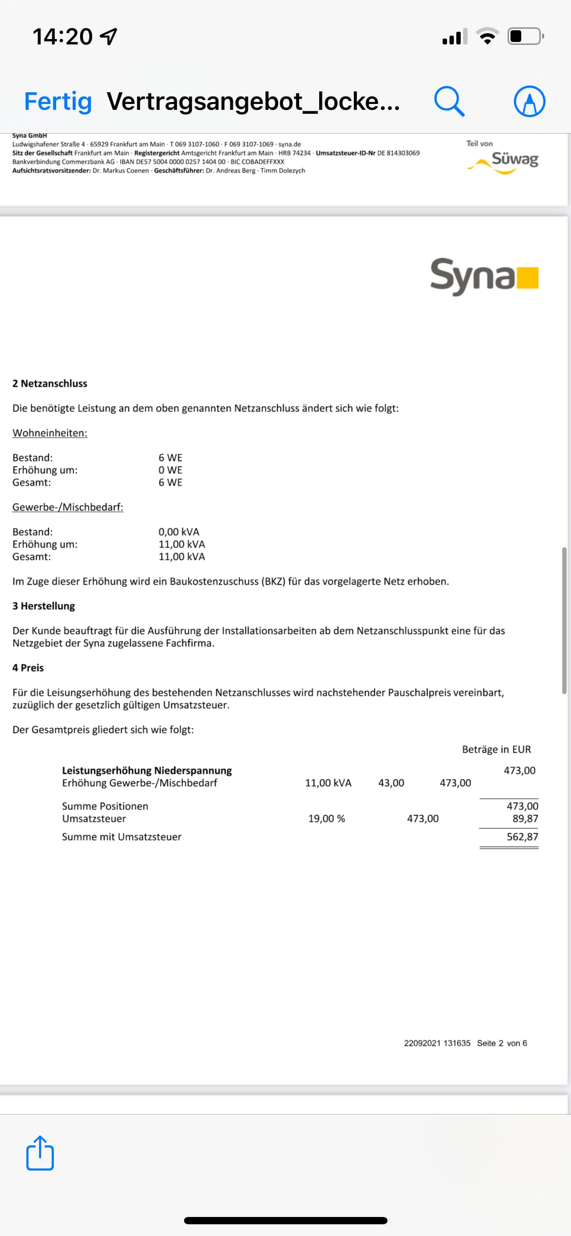

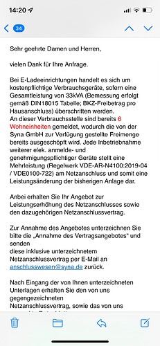

Ich denke mein Fall passt hier am besten rein. Eben eine Mail von der Syna GmbH erhalten. Die wollen knapp 600€ für die Leistungsänderung. Ist das normal? Ich bin davon ausgegangen, dass ich bis 11 KW nur anmelden muss. Der Elektriker hat mir auch nichts gesagt…
Zumal ich nur mit 8KW lade…
Kann ich da was machen oder bin ich knapp 600€ los?

Lt . Angebot wollen die, sofern richtig verstanden, 43,00€ pro kVA.
Wäre also das doppelte, schenkt sich nichts.

Ist im Haus unserer Töchter dasselbe, auch Syna. Liegt am Mehrfamilien Haus. Bei unserem EFH in derselben Straße würde nichts berechnet für 22 kW.
Es liegt an der Last des bisherigen Hausanschlusses der berechnet wird und alles darüber kostet dann pro kVA. War die Berechnungsgrundlage in den Unterlagen nicht dabei?
Für das Geld bekommst Du aber eine Erhöhung des Hausanschlusses um 11 kVA, das heißt nach meinem Verständnis Du kannst die 11 kVA auch ohne Lastmanagement jederzeit ziehen.
Ist finanziell günstiger als ein Lastmanagement zu installieren um ohne Erhöhung der Leistung des Hausanschlusses auszukommen.
