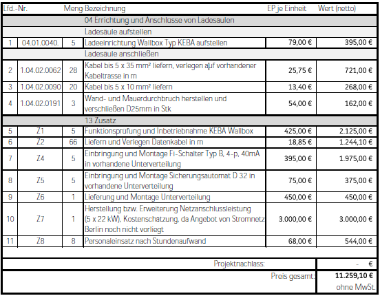

Unsere Hausverwaltung ist auf die Firma Omexom zugegangen, da diese wohl der empfohlene Partner von Vattenfall in Berlin ist. Nun wurde folgendes Angebot mal für 5 Parkplätze erstellt:
Laut dem Plan soll eine neue Unterverteilung mit 35mm² an den bestehenden Netzanschluss oder einem neuen angeschlossen werden und dann die Wallboxen mit 10mm². Wir reden hier von ca. 40m für Leitung vom Netzanschluss zur Unterverteilung und 15m von der Unterverteilung bis zur äußersten Box. Das kommt mir in Sachen Wallbox-Verkabelung etwas zu gering dimensioniert vor für 22kW an der Wallbox. Liege ich da falsch?
Auch sind mir die Kosten irgendwie zu hoch. Vor allem das Testen der einzelnen Wallboxen schlägt ja massiv auf die Kosten.
Was sagt ihr, habt ihr ähnliche Erfahrungen gemacht?

Bei der Position 5, Funktionsprüfung, sollte noch etwas gehen. Klar braucht es Messungen und Inbetriebnahmen, aber das dauert keine 6,5 Stunden pro Station.
Lass Dir mal ein Gegenangebot machen von H Stoye, er ist spezialisiert auf so etwas, schult auch andere Installateure in dem Thema Ladeinfrastruktur.
paechelektro.de/
Ich nehme an Du bist im Berliner Raum unterwegs.
Edit: wir als Planer kalkulieren rund 1000€ Installation pro Wallbox + 1000 € für die Wallbox = 2000€ pro Ladepunkt zzg. Gebühren Leistungserhöhung. Die genauen Preise ergeben sich aus den Gegebenheiten.
Es kann sich durchaus ein Lastmanagement über die 5 Ladestationen lohnen um bei den Anschlussgebühren zu sparen. Das Lastmanagement können verschiedene Anbieter.
Soll das mit 5 Stationen der Vollausbau sein? Oder ist ein weiterer Ausbau zu einem späteren Zeitpunkt möglich/wahrscheinlich?
Das sollte man frühzeitig einplanen, sonst ist hinterher die UV zu klein oder das Lastmanagement nicht leistungsfähig genug oder der Hausanschluss zu schwach.
Wir machen in der Regel keine Festpreis-Angebote, aber 2000€ - 2500€ pro Ladepunkt plus Netzarbeiten sind ein guter Anhaltspunkt bei Standardanforderungen.

Die 35mm² in vorhandener Kabeltrasse könnten zu knapp dimensioniert sein.
Punkt 1+5 zusammen ist heftig.
Mit Ausnahme von Punkt 3 ist die Arbeitszeit überall enthalten, weswegen 8 Stunden bei Punkt 11?
Da jede Wallbox extrig abgesichert wird reichen RCD Typ A-EV im Punkt 7 und da die KEBAs eine integrierte Gleichstromfehlerüberwachung haben würde sogar Typ A reichen.
Zum Rest kann ich da ich die örtlichen Gegebenheiten nicht kenne keine Angaben machen.
Besten Dank Teatime. Ich werde das mal erwähnen. In der Zwischenzeit werden wir auch Paech-Elektro anfragen um ein Zweitangebot zu erhalten. Da ich das Angebot grundsätzlich als etwas überteuert einschätze.
