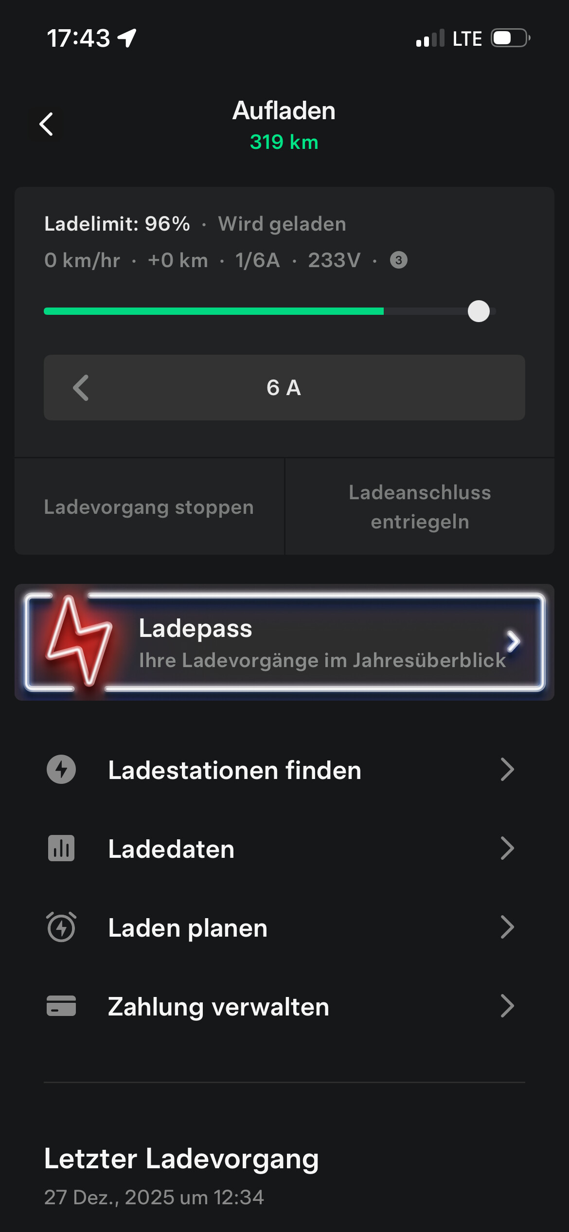

Bitte lade einen Screenshot aus der App hoch, wenn der Wagen lädt. Fokus auf dieses Fenster:
(Ich lade gerade nicht.)

Ich denke er lädt 11 kw zeigt aber auf der App 6 kw an… wohl flach gedeutet
Hast du die Möglichkeit, testweise an einer anderen Wallbox AC zu laden? Entweder hat die Box was oder ist falsch angeschlossen, würde ich sagen. Laut App sollten 3 Phasen (11kW) zur Verfügung stehen, in der App gehen aber nicht mehr als 6A, das reicht für die 11kW nicht.
