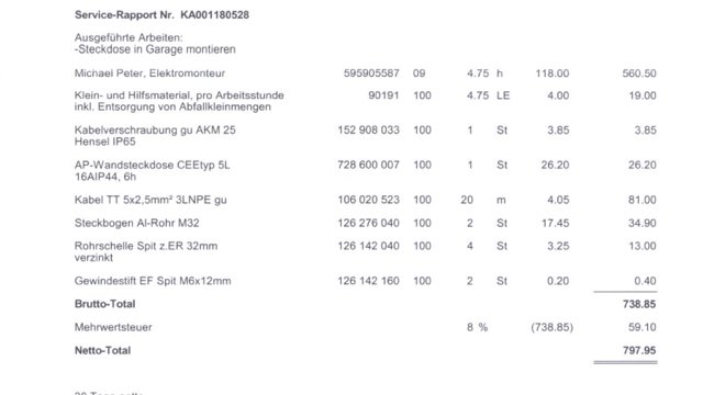

Ich habe ebenfalls CEE16 rot vom örtlichen Elekto-Fachmann installieren lassen. Da bei uns in der Überbauung (Terassenhäuser) bereits beim Bau (2013) Leer-Rohre in der Einstellhalle verlegt worden sind bin ich mit Material und allem unter 600,.- CHF inkl. MwSt. geblieben. Der Anschluss erfolgte auf unseren Stromzähler im Hauptverteiler.
EKZ in Henggart, da sie auch ein Teil der PV Installation gemacht hatten. Ansonsten habe ich Schultheiss Möckli.
Kann dir sonst gerne die Kontaktperson mitteilen, da er auch ein Autofreak ist und saubere Arbeit macht. Schreib mir eine PN wenn du mehr Infos benötigst.

Und Reni, verfolge den Fortschritt für deinen Ladeanschluss mit grossem Interesse. Ich plane ähnliches und rechne bisher mit um die 500-600 CHF. Anfänglich haben mich die Winterthurer Stadtwerke auch mal mit 2-3000 CHF erschreckt. Wenn die Verwaltung eine Installation durch einen befreundeten, gelernten Elektriker erlaubt, werden sogar nur Materialkosten von ca. 150.- bis 250.- CHF fällig.
Gerade am Wochenende habe ich an einem Geburtstagsfest mit einem anderen Elektriker darüber gesprochen. Er meinte, für 20m Zuleitung (2.5mm), 16A CEE rot (z.B. ein kleiner Bauverteiler mit 2 zusätzlichen 230V 16A T-irgendwas und integriertem FI + LS) würden eben um die 600.- CHF fällig, falls die Hausinstallation einigermassen auf der Höhe der Zeit sei (modernes Standardtableau).
