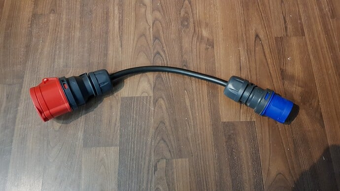

Ich habe mein S Mitte Juni erhalten, dabei war der Ch-Stecker und der rote Adapter (runde Tasche). Passt der auch auf die Campingsteckdose (blau) oder müsste ich hier ein Adapter beschaffen?
Bin mit all diesen Steckern etwas überfordert.
Danke, Patrick
Ne, der rote passt nicht in die blaue Buchse. Da brauchst entweder das passende Stück für den UMC (gibt’s das für den alten überhaupt?) oder so einen Adapter:
