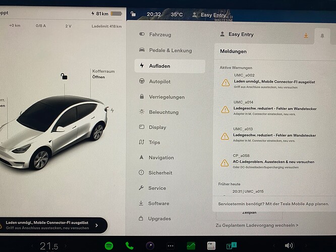

Wir haben uns erfolgreich an den Gardasee gebracht und konnten dort auch überall schön laden. Nunmehr wollte ich am Hotel mit 240 V langsam über Nacht laden. Das hat für 30 km dann geklappt, danach nichts mehr Lade Abbruch Fehler in der Leitung. Hat jemand eine Idee?
Am kleinen wandle 240 wohl zu Tesla blinkt das T rot Deri Rest des Schriftzuges leuchtet grün anbei ein Foto was Tesla meldet.

Der Mobile Connector hat den FI Schutz ausgelöst.
Die Leitung hat irgendwo einen Kurzschluss oder zu hohen Kriechstrom.
Hotel darauf hinweisen, dass sollte sofort gefixed werden. Irgendwann wäre sonst der FI des Hotels auch gekommen.
Der Mobile Connector hat von sich aus im Vorfeld auch schon auf 8A reduziert (siehst du oben), das deutet entweder auf eine fehlerhafte Steckdose und damit viel Wärme oder kaputte Verkabelung hin.
Das ein Fremdfahrzeug 20h davor laden konnte ist fahrlässig, ich vermute das der Mobile Connector hier keine falschen Werte liefert.
Hat das Hotel noch andere Steckdosen? Wenn ja würde ich die mal probieren. Und ein Notfall ist das nicht oder? Du kannst ja immer noch woanders laden.
Der a013 sagt Temperaturfehler am Stecker… denke mal da is in der Steckdose ein Problem das mit der steigenden erwärmung denn Fi ausgelöst hatt weils wohl nen Erdschluss gab dadurch.
oder der UMC hatt einen weg :wink:
Ich tippe auch auf die Steckdose.
Steck doch mal an ner anderen Stexkdose an
Wie oft blinkt das rot?
Laut
https://www.tesla.com/sites/default/files/pdfs/charging_docs/gen_2_umc/Gen2_Mobile_Connector_de_EU.pdf
kommen hier die beiden Fehler in Frage:
Rot Blinkt 1 Mal
Thermischer Fehler.
Starten Sie den Ladevorgang erneut in einer kühleren Umgebung, beispielsweise im Innenraumbereich oder an einem schattigen Ort. Wenn der Fehler weiterhin besteht, wenden Sie sich an Tesla.
Rot Blinkt 5 Mal
Fehler am Adapter. Der Ladestrom ist auf 8 A begrenzt.
Ziehen Sie den Mobile Connector vom Fahrzeug ab. Schließen Sie den Mobile Connector wieder an das Fahrzeug an. Wenn der Fehler weiterhin besteht, trennen Sie den Mobile Connector vom
Fahrzeug und von der Steckdose und schließen Sie ihn danach wieder an.
Muss nicht unbedingt sein, da reichen auch schon sehr hohe Außentemperaturen aus, habe ich regelmäßig in der Toskana, regelt dann auf 8A runter.
Der FI am UMC ist heikler.
Kommt leider, wenn auch selten, auch mal vor.
Einfach mal an einer anderen Dose ausprobieren.
Muss ja nicht immer gleich das worst case szenario sein.
