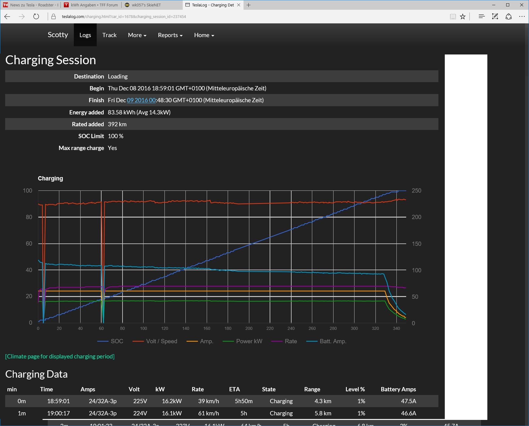

Muss mich jetzt mal zu Wort melden…
Ich bin am 08.01. in Wirsberg bei -6 Grad und einer Akkuladung von 67 % losgefahren über die A70 Richtung Würzburg mit Tempomat bei 120-130 km je nach Möglichkeit und Geschwindigkeitsbegrenzungen.
Strecke 187 km, Verbrach 289 Wh/km, Akkurestladung bei Ankunft 1%, ca. 90 % Autobahn
Ladung an eigener Wallbox auf 100% (siehe TeslaLog Charging Session)
Rechne ich jetzt die Ladung in Höhe von 83,58 kWh auf 100% (83,58 kWh / 99% * 100%) müsste eine Entnahme von 84,42 kWh bei meinem Model X90D möglich sein.
Es gab keinerlei Leistungsbegrenzung durch das Fahrzeug, nur der Hinweis die Geschwindigkeit zu reduzieren um Ziel zu erreichen wurde ständig eingeblendet. :open_mouth:
Beeindruckend
Bedenkt man das jede Lio Batterie ne Brick Protection braucht kann man fast nicht meckern :wink:
Du verwechselst hier immer noch Brutto und Netto!
