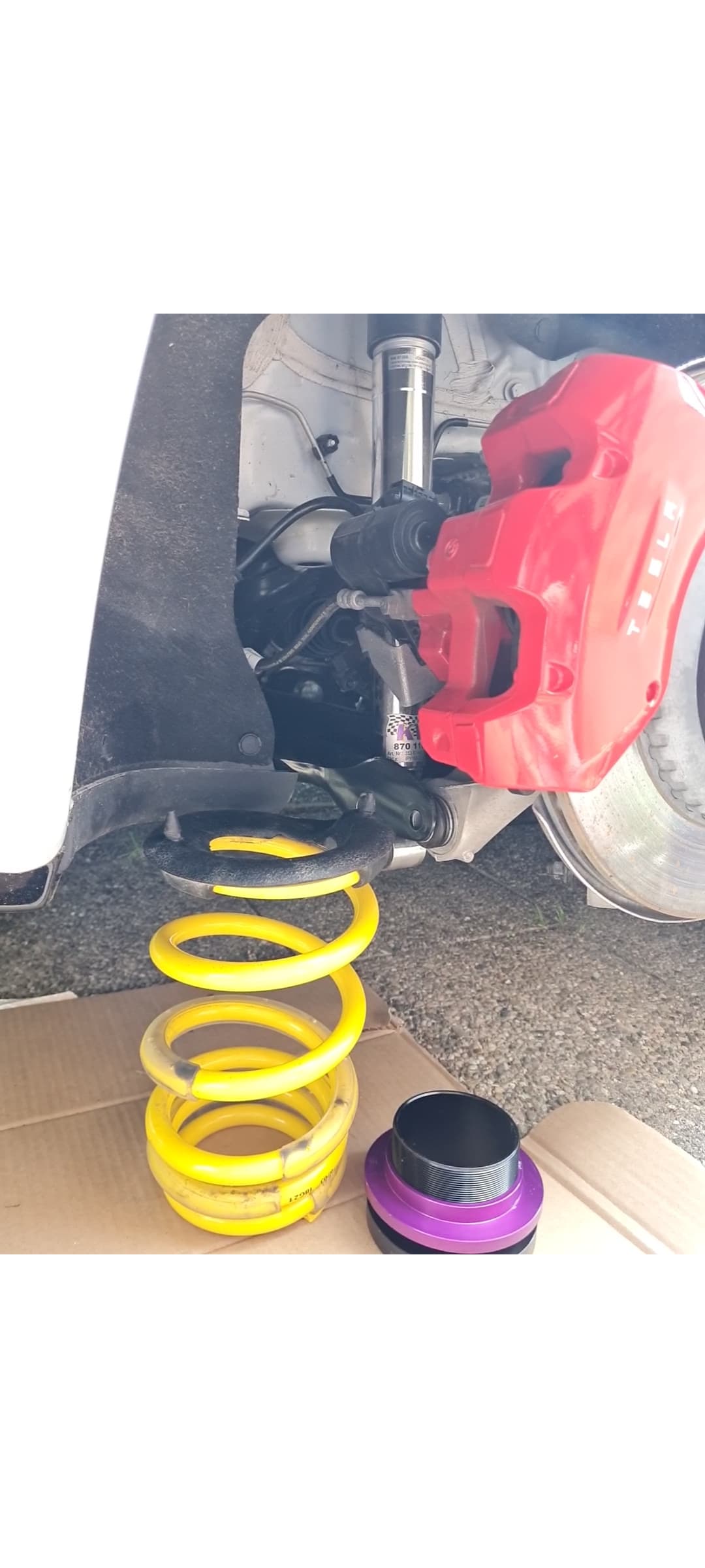

  • die Höhenanpassung war an der VA nach 2 Jahren trotz Reinigung und Schmierung erst nach dem Ausbau möglich.
  • die springenden Federn vorne wurden zwar kostenlos ersetzt/geliefert (Garantie), aber Montage, Lenkgeometrie sowie Eintragung musste ich selber übernehmen.
  • die Druckstufe an der VA kann mittlerweile nicht mehr eingestellt werden, da blockiert.
Ich habe wesentlich mehr Qualität von KW erwartet…

Bereits beim ersten Mal verstellen gingen bei meinem S die Teller kaputt. Kunststoff mit 1mm Steg und keine Stützstreben, blöde Idee.
Dann eben die Höhenverstellung, die zwar nicht rostet, aber doch korrodiert und verdreckt. Ich habe halt ein Straßenfahrzeug und keine Rennsemmel. Wir haben vor kurzem das Fahrwerk weder rauf noch runter bekommen. Neu ging es per Hand, ohne Werkzeug - wenn man wusste wie.
Dann zusätzlich noch ein Defekt am HLS, zum zweiten Mal seit Kauf. Alles nicht auf Garantie, trotz Einbau beim zertifizierten Händler und der Werbung man hätte dann 5 Jahre.
Auch wenn ich insbesondere das Ändern der Dämpfung auf Knopfdruck beim S toll finde… Wenn noch einmal ein Serienfahrwerk mir nicht gefällt, dann kauf ich das Auto nicht. Ich bin weder Rennstrecke- noch Tieferfraktion. Sofern bin ich Stand heute dankbar KW für die Lernstunde.
Kann ich auch so unterschreiben. Die Stege vom Verstellring vorne beim ersten Verstellen direkt gebrochen.
Ich werde das nächste mal Öhlins bevorzugen.
Für die Höhenverstellung muss das KW V3 doch ausgebaut werden. Auch ist der Höhenwert eingetragen im Schein. Das Fahrwerk ist doch nicht häufiges rau und runter konzipiert worden.
Höher darf man ja schrauben.
Hinten wars klar und ist auch in der Anleitung so erwähnt das die Verstellung ausgebaut werden muss.
Vorne jedoch ist in der Anleitung nur beschrieben:
Vor Korrektur der Fahrzeughöhe ist das Gewinde zu reinigen. Die Gewinderinge zuerst ca. 10 mm nach unten drehen
und das Gewinde dann nochmals reinigen.
