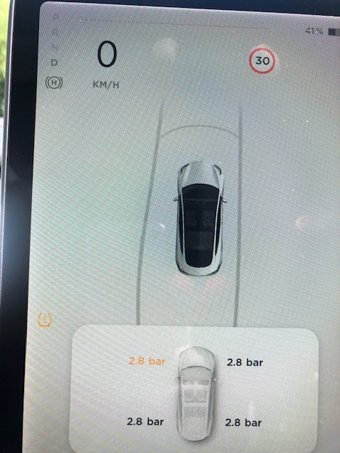

Nachdem ich den Reifendruck meines Autos etwas reduziert habe, hatte er merkwürdigerweise nur bei einem Rad ein Problem (Druckangabe gelb hinterlegt und gelbes Warnzeichen). Bin dann ins Servicemenü - Räder-Konfiguration und hab andere Räder ausgewählt, gespeichert - Fahrzeug startet neu - dann wieder die richtigen Räder ausgewählt, gespeichert - Fahrzeug startet neu, und die Warnung war weg :slight_smile:

Das kann man natürlich so probieren… hat aber nichts mit den ursprünglichen Einstellmöglichkeiten TPMS zu tun… da seit Refresh BLE Sensoren verbaut sind.
Das bei Dir nur ein Rad mit Warnung erschien hat damit zu tun, dass der Reifendruck in der Anzeige auf eine Nachkommastelle auf- bzw. abgerundet angezeigt wird.
Edit:
Es ging bei der ursprünglichen Frage darum, ob es die Möglichkeit gibt, einen anderen (geringeren) Druckwert als Referenz abzuspeichern. Und das erreichst Du durch Neuauswahl der Reifenart bzw. -größe natürlich nicht.
