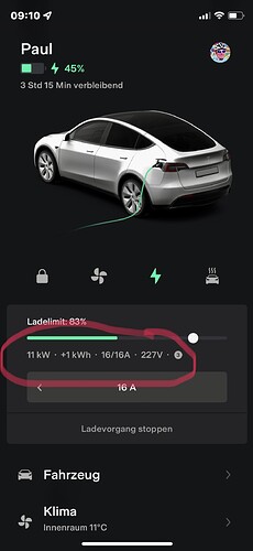

Wer kann mir bitte die Daten unter dem Ladelimit erklären:
11kW = lädt mit 11kW (alles klar) + 1 kW ???
16 / 16 A = abgesichert mit 16 Ampere
227 V= 227 Volt ??
und die 3 ???
Wieviel
Ampere stellt Ihr denn ein, wenn Ihr an einer Schukodose ladet.
Liebe Grüße Jojo
16/16 A = mit derzeit 16 von maximalen 16 A
Ja, 227 Volt
3 = 3phasig
An der Schuko … kommt darauf an:
Altbau 8, Neubau 12
Man weiß halt leider nie wie verkabelt wurde …
1.) 11kW = momentane Ladeleistung
2.) 1kWh = bereits nachgeladene Energie
3.) 16/16A = eingestellte maximale Stromstärke zur Ladung (einstellbar von 5 bis 16A)
(bei eingestellten 5 von 16A, steht da 5/16A)
4.) 227V = anliegende Ladespannung AC
5.) 3 = du lädst momentan 3-phasig
SCHUKO maximal 10A. Ich würde max 9A einstellen.
Im Übrigen: Steht alles im Manual. Das kannst du u.a. auch im Auto selbst aufrufen und lesen.
Viel Spaß mit deinem Tesla!

Eine Schukosteckdose ist für eine Dauerlast von MAXIMAL 10A ausgelegt. Ich persönlich bin im Urlaub immer auf Nummer sicher gegangen und hab mit 8A geladen. Das Problem ist aber nahezu immer nicht das Kabel, sondern die Schukosteckdose. Würde man die durch eine blaue CEE ersetzen könnte man auch 16A ziehen (mit dem CEE Adapter für den UMC) und das wären dann 3,7kW (16A*230V).
Bei dir lädt das Fahrzeug mit 16A * 230V * √3 = 11kW. Die √3 kommt durch die 3 Phasen welche als Kreis daneben dargestellt werden. Rein theoretisch könnten unter optimalen Umständen da auch 12kW drin sein, wenn du extrem nah an der Spannungsquelle bist.
Die +1kWh Energie die bereits im Fahrzeug angekommen ist, ist wirklich nur die die im Fahrzeug ankommt. Alles für Heizung und co. wird dort nicht angezeigt.
Danke für die ausführliche Antwort. :wink:
