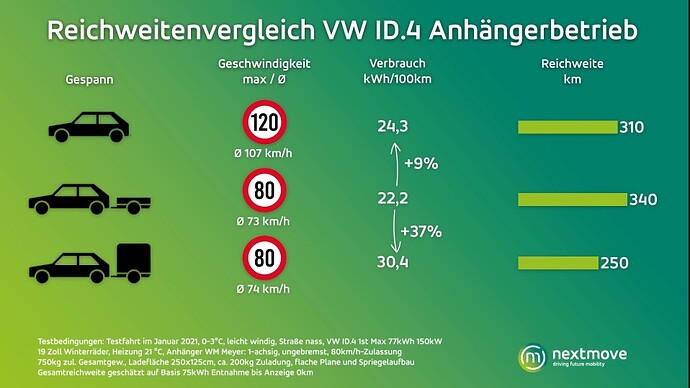

Es gibt da ein nettes Video von Nextmove zum Id4 mit Anhänger: Diese Elektroautos haben eine AHK + VW ID.4 Reichweiten-Test mit Anhänger im Winter - YouTube
Klar ist ein anderes Auto, aber von der Tendenz übertragbar…

Hier ein interessantes Schaubild aus dem Test mit dem ID4.
Viel macht halt auch die Geschwindigkeit aus.
Hallo Namensbruder @Birger.H :
Sehr interessante Grafik :bangbang:
