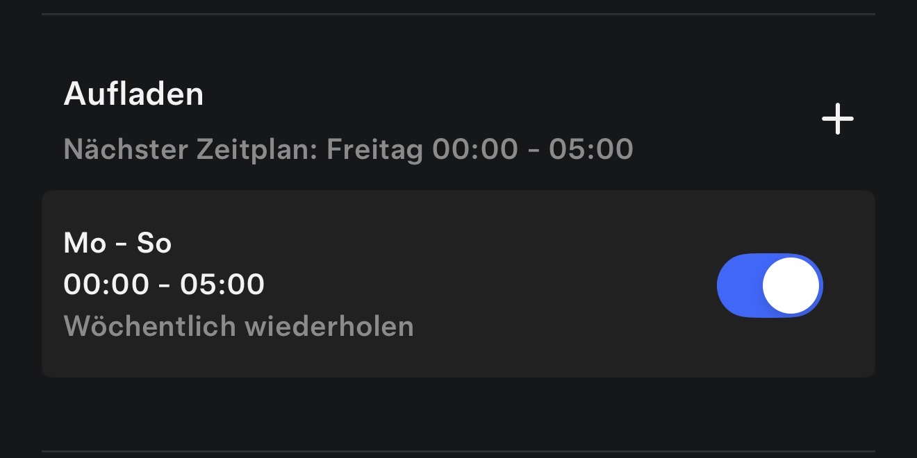

Wie schon im App-Thread angesprochen, habe ich folgendes Problem:
Ich habe zuhause einen dynamischen Stromtarif mit nur 19ct/kWh zwischen 0-5 Uhr (Octopus Go).
Im Tesla habe ich entsprechend einen Zeitplan erstellt. Allerdings hört der Tesla nicht um 5 Uhr auf zu laden, sondern erst um 6 Uhr. Ein weiterer Zeitplan an anderen Orten ist nicht hinterlegt. Der Start um 0 Uhr erfolgt pĂŒnktlich.
Ist euch Àhnliches aufgefallen? Ein Bug?

Ihm geht es nicht um Octopus, sondern um die nicht fuktionierende Ladeplanung des Teslas.
Der Tesla versucht immer die angegebenen % zu erreichen, auch wenn er das Ladeziel ĂŒberschreitet.
Wenn er bis 6 Uhr weiter lÀdt, bekommt er von 0-5 nicht genug Saft in den Akku.
Ladebeginn = fix, Auto lÀdt nicht davor
Ladeende = variabel, wenn SoC nicht erreicht wird
Um die Ladung rechtzeitig zu beenden, Ladegeschwindigkeit erhöhen oder gewĂŒnschten SoC absenken.

Also ich habe den Octopus „Go“ Tarif, nicht den „Intelligent Go“. Octopus hat keinen Zugriff auf das Lademanagement des Teslas.
Ich hĂ€tte jetzt schon erwartet, dass der Tesla exakt in dem Zeitfenster lĂ€dt, das ich eingestellt habe. Der Ladevorgang heute FrĂŒh ging ja nicht bis zum Ladelimit (100%) sondern stoppte um 6 Uhr bei 70%.
Falls nur eine Start-Uhrzeit festgelegt ist, lÀdt er bis zum Ladelimit. Wenn nur Endzeit angegeben ist, fÀngt er entsprechend der Ladeleistung rechtzeitig an. So mein VerstÀndnis.
Ich werde es heute Nacht nochmal versuchen mit Ende um 4 Uhr und schaue dann, wann er stehen bleibt.

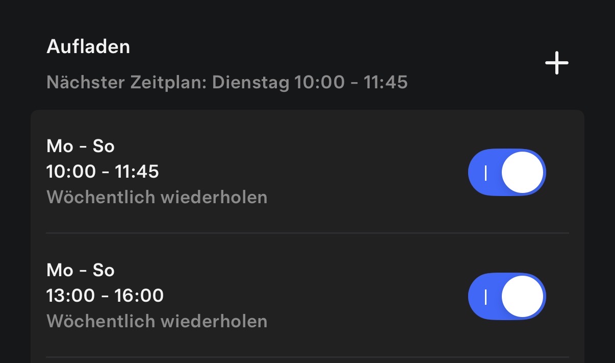

Das kann ich so nicht bestÀtigen. Ich habe bei meinem 2024er Model Y zwei Zeitfenster zum laden programmiert:
10:00 - 11:45
13:00 - 16:00
In Österreich gilt in den Sommermonaten ein Rabatt auf die NetzgebĂŒhren von 10:00 bis 16:00 Uhr. Mein Tesla lĂ€dt nur in diesen eingestellten Zeitfenstern, egal ob er den eingestellten SoC von 80% erreicht hat oder nicht.
Wenn er um 16:00 Uhr den eingestellten SoC nicht erreicht hat stoppt er und fÀngt am nÀchsten Tag um 10:00 wieder an.

Ich glaube du bist der erste hier im Forum den ich mit zwei ZeitplÀnen am gleichen Standort gesehen habe.
Ist gut zu wissen, vielleicht könnte man so die „Dummheit“ der Programmierung umgehen indem man 0:00-2:30 und 2:30-5:00 benutzt. Oder im schlimmsten Fall eine 15 Minuten Pause dazwischen.
