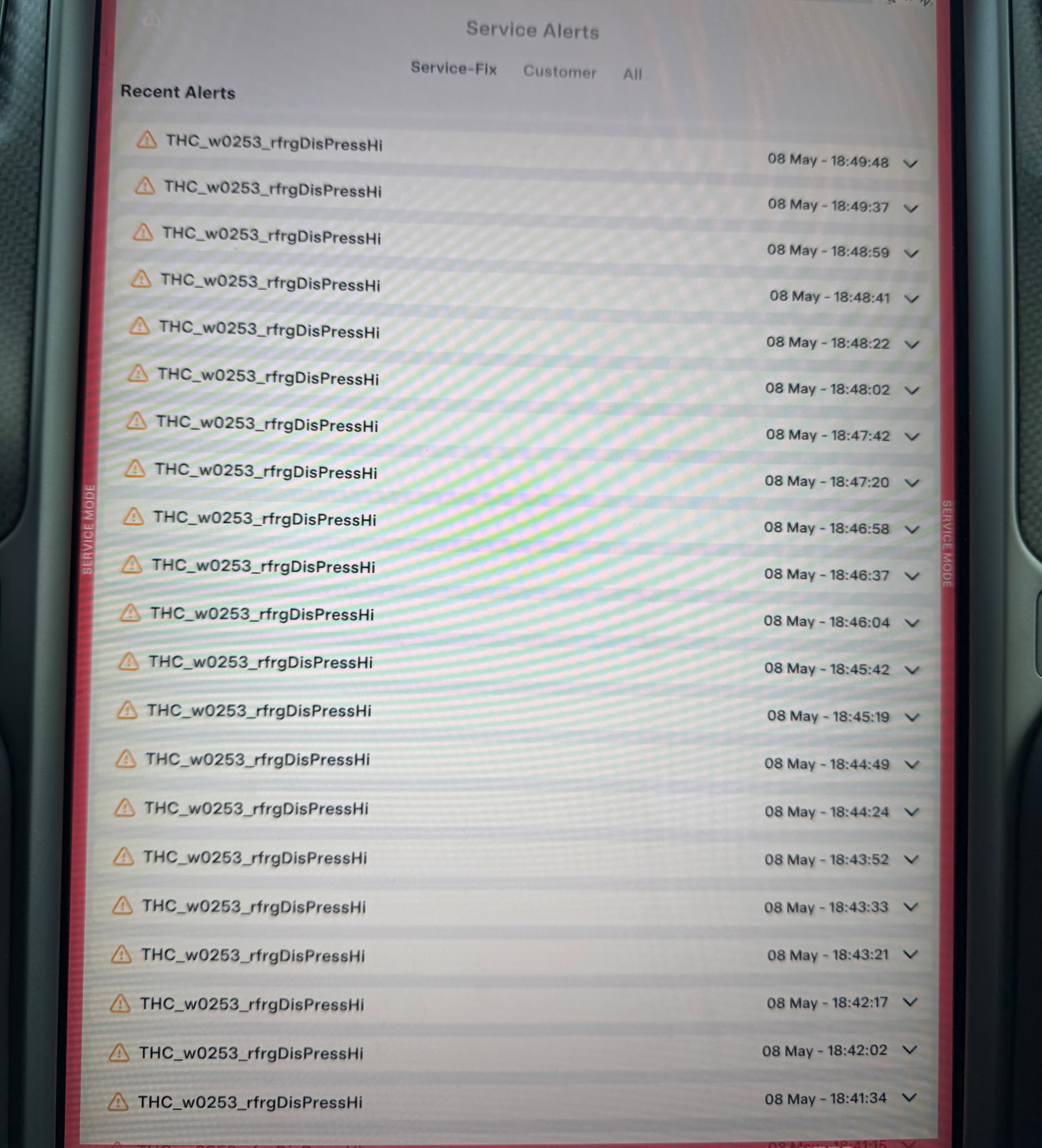

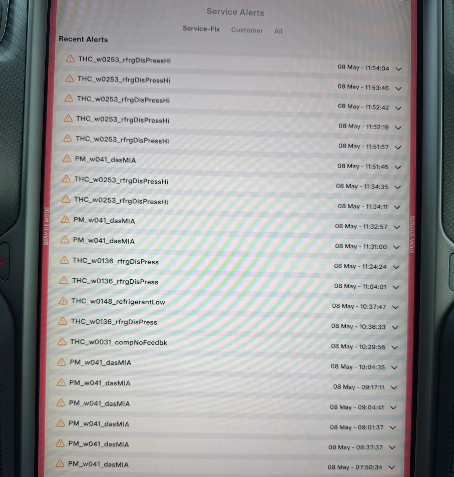

Service Alerts (Service Mode): Folgende Codes sind erstmalig während des Service-Termins zwischen ins System gekommen, bereits vor der Übergabe an mich permanent anliegend:
  • THC_w0031_compNoFeedbk
  • THC_w0148_refrigerantLow
  • THC_w0136_rfrgDisPress
  • THC_w0253_rfrgDisPressHi (feuert weiterhin bei jedem fehlerhaften AC-Anlaufversuch)

Der aktuelle Klimafunktionsdefekt hängt für mich eindeutig mit dem zweiten Termin zusammen, exakt seit dem Zeitpunkt ist der Fehler THC_w0253_rfrgDisPressHi permanent im System, davor war die Leistung bis auf das Geräusch einwandfrei. Laut Recherche könnte es durchaus mit einer falschen Befüllung zu tun haben?

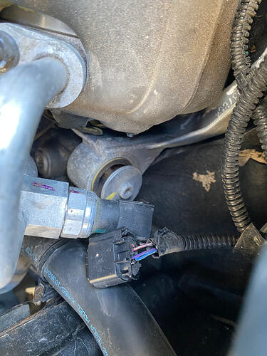

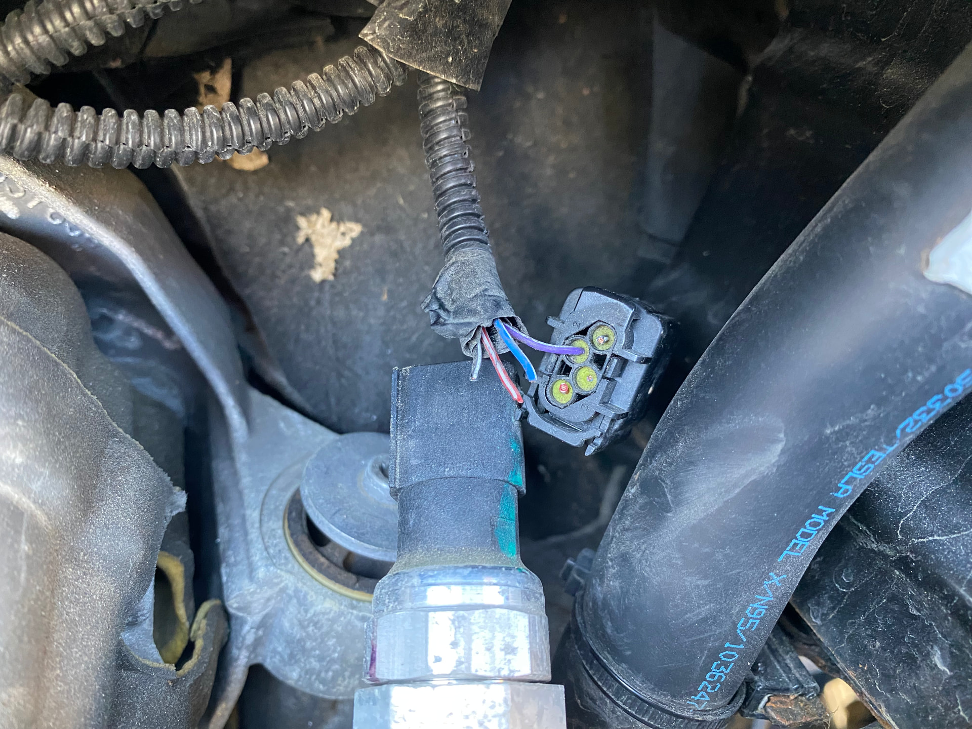

Nur um eine potentielle Fehlerquelle auszuschließen. Wenn du auf den Kompressor schaust, ist rechts unten der Klimasensor. Schau mal nach, ob da noch alle Kabel dran sind.
Danke für den Hinweis McYaYver!
Habe bisher selbst noch keinen Blick darauf geworfen. Das Auto steht seit gestern in der Werkstatt des SC. Laut ihnen stimmt die Befüllung, Sensor ok und es ist alles dicht, trotzdem haben sie noch einen aktiven Fehler. Sie haben es gestern gegen Mittag an die Ingenieure eskaliert, bis jetzt ohne weiterer Erkenntnisse.
