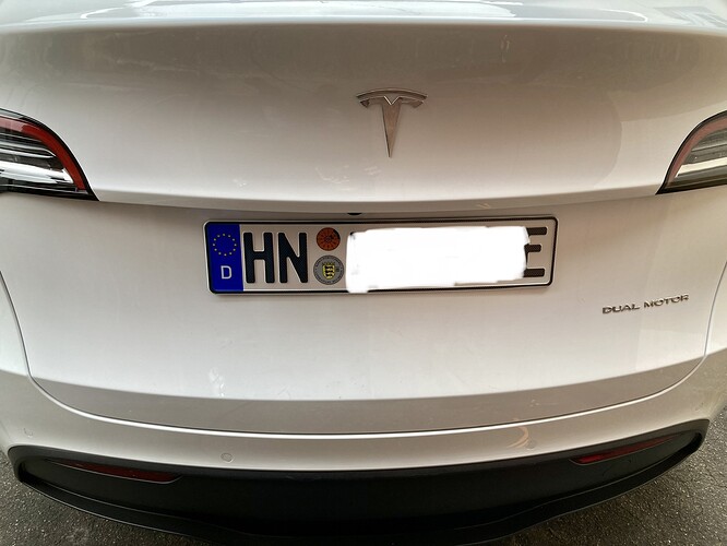

Von hinten

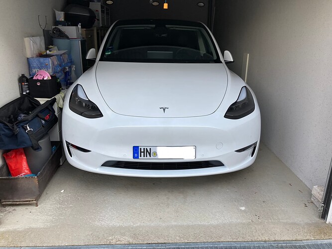

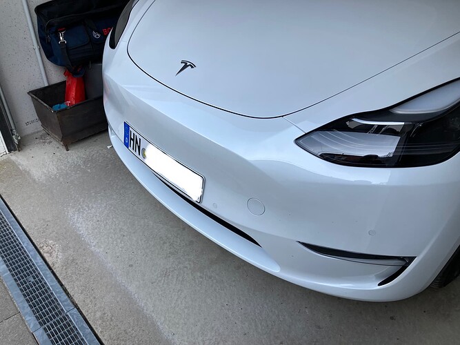

Bei mir waren es die hier:
Hierbei habe ich vorne nur das Kennzeichen mit dem Halter abgenommen, die vorhandene Halterung am Fahrzeug belassen.
Daher war nichts zu biegen.
Hält bombenfest, obwohl nicht vollflächig verklebt. Hatte die Alternative bei YT gesehen…

Wenn ich das richtig verstehe, dann hast du vorne die Grundplatte drunter gelassen oder? Ich verklebe ein Kennzeichen immer mit dem Tesa Powerbond. Hält bombenfest auch in der Waschanlage und kann beim Verkauf mit Zahnseide wieder abgezogen werden. Hab die ganze Zeit schon Bilder gesucht, wie das vorn so klappt, wegen der Wölbung. Gefällt mir sehr gut und werde ich am Donnerstag, wenn ich meine MY bekomme, auch gleich so machen. :heart_eyes:

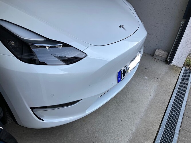

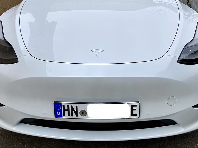

Hier auch von mir, ohne Grundplatte und ohne Biegen. Direkt drauf geklebt. Wichtig dabei das Kennzeichen ganz unten an der Linie ausrichten, dann könnt ihr euch biegen sparen. Klettkennzeichenhalterung drauf, Kennzeichen andrücken, fertig. Hält bombenfest.

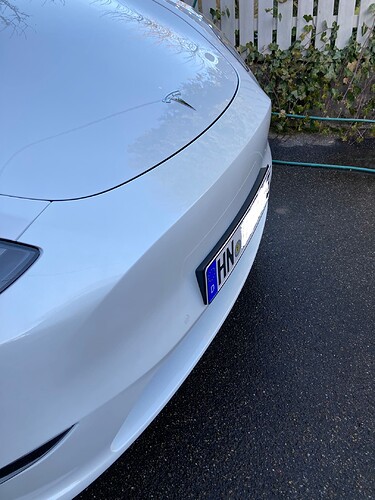

Ich mach’ noch bei Gelegenheit ein Foto von der Seite, dann sieht man den Unterschied zur Version von @ROPlayer87
Wenn die Kennzeichen mit Klett angebracht werden, scheppern die dann, wenn man Musik mit ordentlich Bass aufdreht? Die Originalen Kennzeichenhalter scheppern hinten leider :slight_smile:
Da scheppert überhaupt nichts. Die sind ja geklettet, also entsprechend auf weichem Untergrund. Die Kennzeichen berühren nicht direkt die Stoßstange. Da wackelt auch nichts. Die sitzen so fest das du sie nur mit den Händen nicht mehr anziehen kannst ohne die Kennzeichen komplett zu verbiegen, zerstören. Da musst mit einem Rakel oder so dazwischen um sie quasi auszulösen. Ist einen bombenfeste Lösung, Waschanlagenfest und sollen Hitze bis zu 92 Grad vertragen.

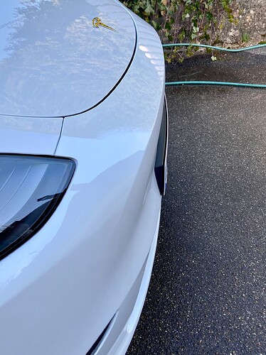

Hier nochmal ein Bild von der anderen Seite. Wichtig ist einfach nur wirklich an der unter Kante auszurichten und dann liegt das auch wirklich Plan an, weil das Klettmaterial die leichte Biegung der Stoßstange oben ausgleicht.

Von vorne sieht man nix
