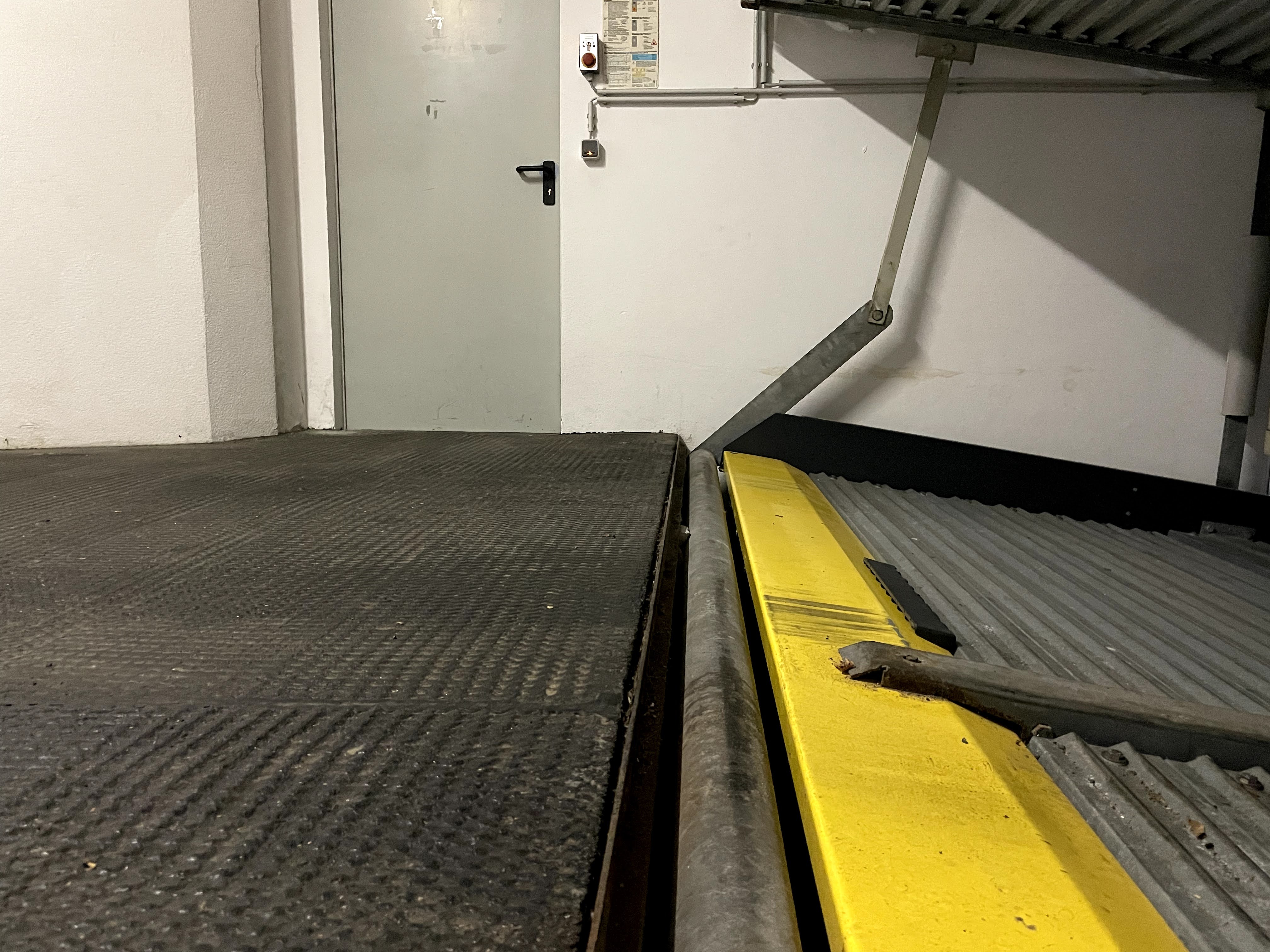

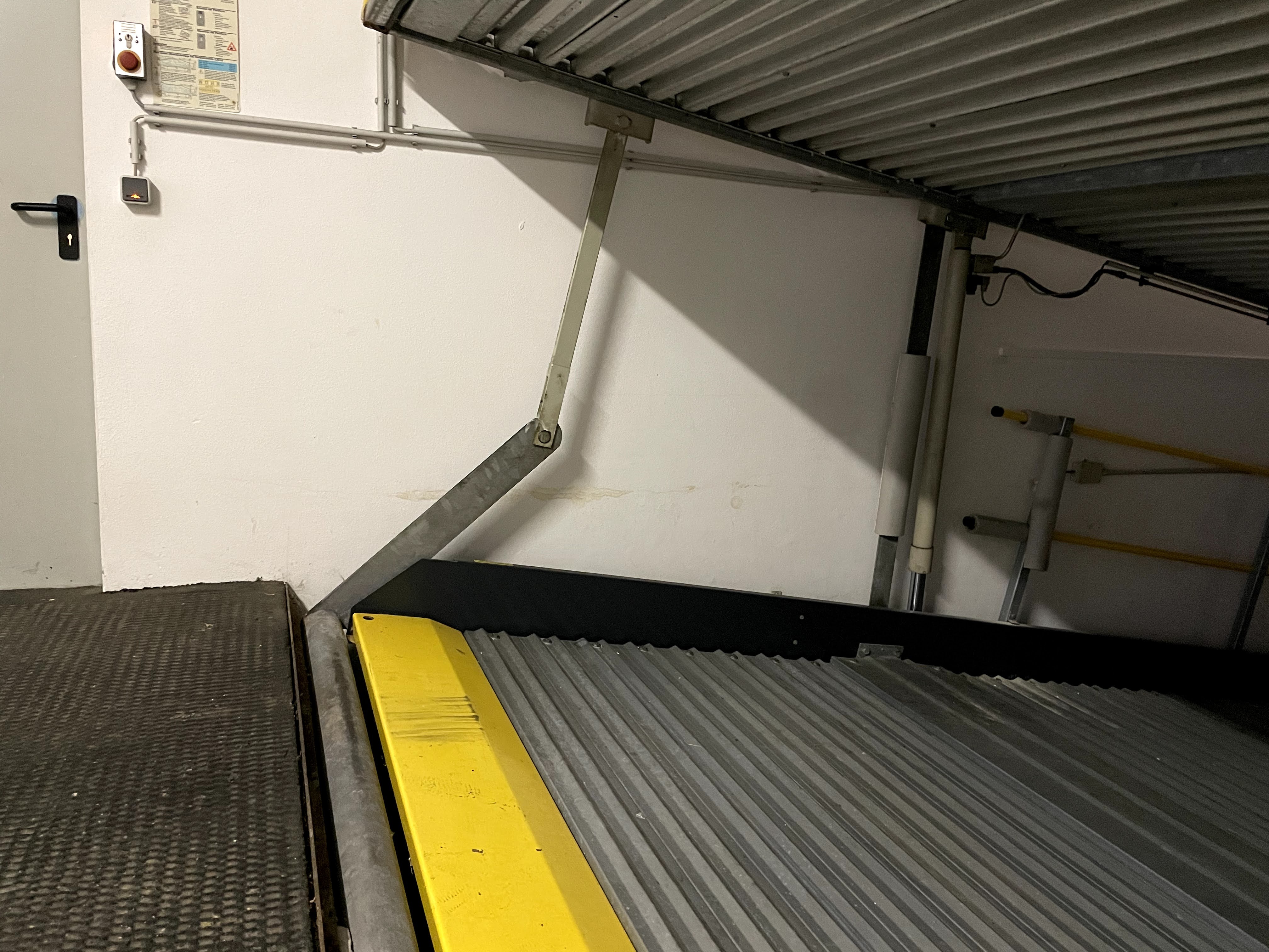

Bin jetzt seit 2 Wochen sehr zufriedener Model 3 Fahrer - aber leider auch seit 2 Wochen unfreiwilliger Laternenparker. Wir haben im Haus leider nur eine dieser unsäglichen Kippgaragen - und mit dem langen Radstand beim Model 3 und der nicht allzu großen Bodenfreiheit ergibt sich das Problem dass das Auto beim Einfahren aufsitzt. Zum besseren Verständnis vielleicht ein Foto (wobei es wahrscheinlich weniger schlimm auf dem Foto ausschaut als es ist…)
Weiß nicht ob jemand schon dieses Problem gehabt hat - ich zerbreche mir auf jeden Fall den Kopf nach einer Lösung… Leider gibt es ja für das Model 3 keine Luftfederung…

Horizontal reinfahren geht leider nicht, der Drehpunkt ist unten rechts, und die Plattform die im Bild oben zu sehen ist kommt beim Drehen runter. Weder oben noch unten kann man gerade reinfahren.

Würde es sich ausgehen, wenn Du da quer vor diesem Metall Querbalken Holzbohlen legst, so dass die Vorderräder genau auf dem Holz und damit höher sind, wenn der Schweller zur Kante kommt?
Das werde ich mal ausprobieren. Ich glaube ja nicht dass es um viel geht…
Ich würde direkt hinter dem gelben Schweller Ringgummimatten verlegen. Und diese jeweils in einer Breite von 100 cm auf die Fahrspuren legen.
Habe welche mit einer Stärke von 23 mm gefunden. Wenn die Höhe nicht ausreicht, einfach doppellagig verlegen und du hast fast 5 cm an Höhe gewonnen.
Wenn es nicht reicht, könntest Du auch so weit mit den Vorderrädern einfahren bis kurz bevor der Schweller aufsitzt, dann vor die Hinterachse einen Holzbohlen oder diese dicken Gummimatten) (3cm dick?) legen. Dann fährst Du mit der Hinterachse höher und der Schweller kommt vom Boden weg.

Du müsstest also auch ca. 1m vor dem schrägen „Garagenregal“ eine kleine Rampe bauen,
damit der M3 hinten hoch kommt bei der Überfahrt zum Gestell.
