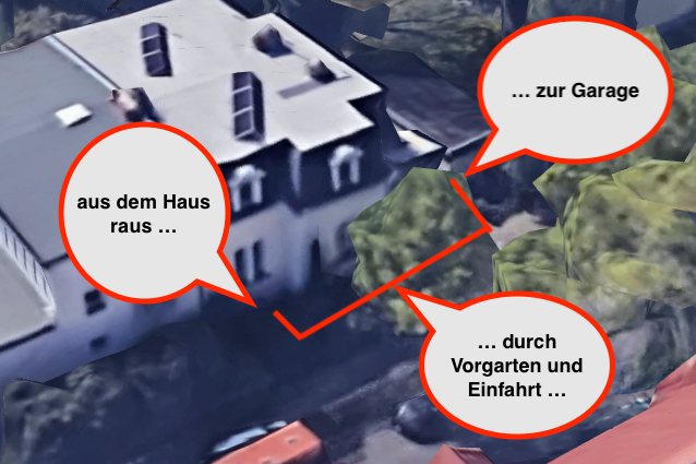

Wie muss so nen Wallbox-Zuleitungskabel zwischen Wanddurchbruch aus dem Haus raus, quer durch’s Blumenbeet und die Einfahrt an die Garagenwand eigentlich korrekt verlegt werden? In Eigenleistung, aber korrekt genug, dass nen Elektriker da die WB dran anschließen darf.

Huihui. Ich höre schon die Buuhhhh Rufe wegen der PV auf dem Dach hallen… (Duckundwech) :grinning:
Nichts für ungut.
Weil viel zu wenig? Mehr geht nicht ohne das gesamte Dach abzureißen und durch eine ganz andere Konstruktion zu ersetzen.
Ist auf der langen TODO-Liste der Lebensziele vor der Rente.
