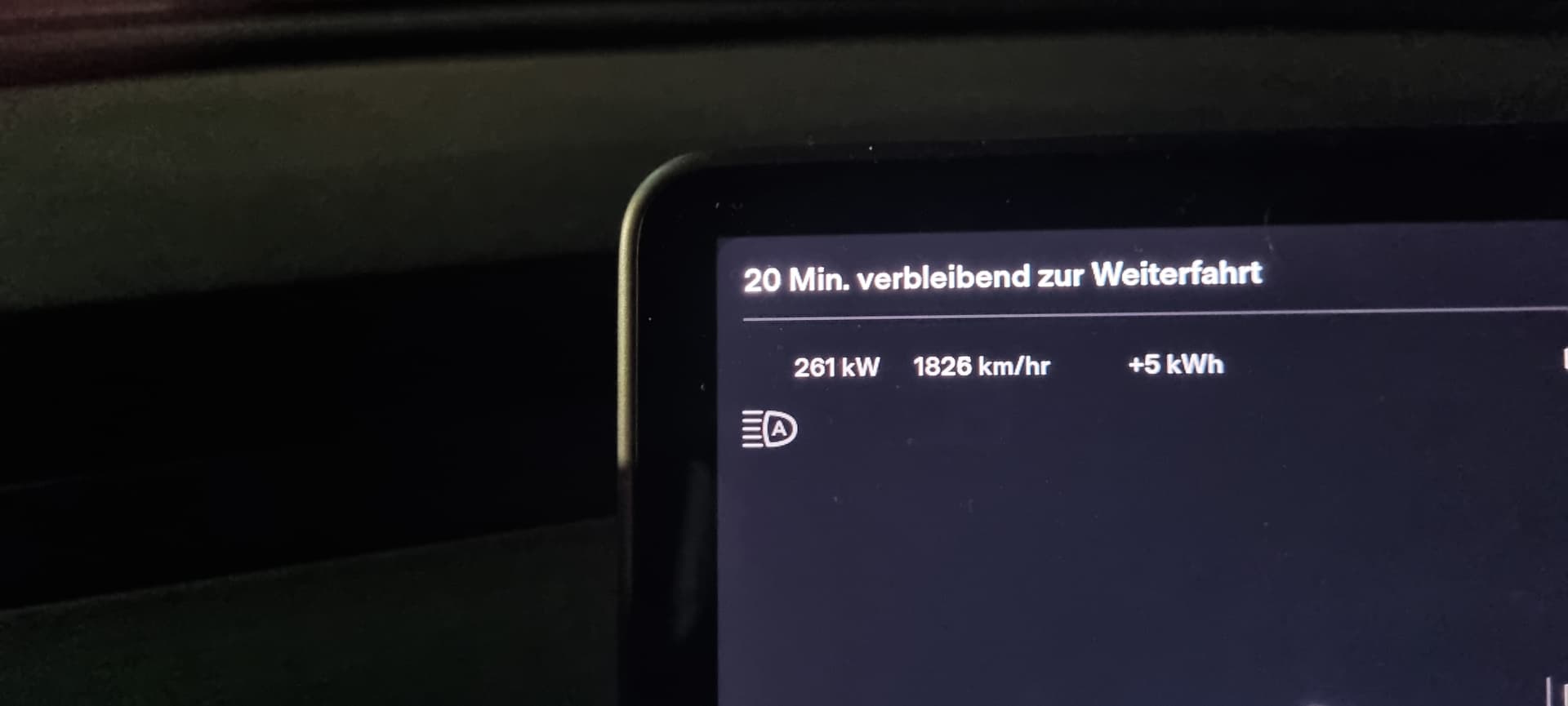

Kann ein neues Model X mit mehr als 250kW laden?
hier mal ein Foto an einem „älteren“ V3 SuperCharger
3c847efb57_album
Dein Foto beantwortet Deine Frage doch schon?
Viel mehr geht aber nicht, zumindest bisher.
Also da wo ich herkomme sind 256 tatsächlich mehr als 250
Mein altes M3LR 2019 hat in Palmanova am V3 auch schon (einmal) 254kW angezeigt.
Kein Fahrzeug kann aktuell mit mehr als 250kW bisher laden.
Das was mehr angezeigt wird geht nicht in den Akku, sondern in die Klima (z.B. zum Akku heizen).
Sieht man im Service-Mode ganz gut.
Für Model S&X stehen aber die Chancen gut mit V4 Superchargern, die es noch nirgends gibt, später mehr im Peak zu schaffen. Ich tippe auf 320kW.

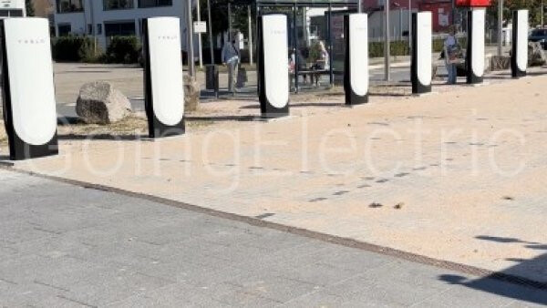

Warum sollte es V4 Supercharger noch nirgends geben? Zumindest habe ich gerade kürzlich an einem V4 geladen in Baden-Baden :thinking:
(Bild ist nicht von mir, siehe Quelle)
Quelle:
Supercharger Shopping Cité Baden-Baden Deutschland #78634 (goingelectric.de)
Zweibrücken (Saar/Pfalz Kreis) hat auch V4 bekommen
Es gibt keine „echten“ V4 SuC momentan.
Es gibt nur V3 SuC, die mit V4 Stalls ausgestattet sind.
Da kommt nicht mehr raus als bei den normalen V3.
Diese "V4"s aber keine „echte“ bzw. „volle“ V4s, da nur die Stalls die neuen sind und das ganze Verteiler usw dahinter sind alle die alten, also kein Stall bekommt aktuell die volle mögliche Leistung.

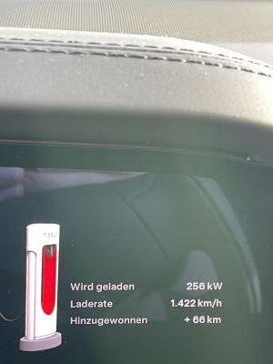

Hat mein M3 mal geschafft, war im Januar, mit 5% gestartet.
Nächstes mal bitte im Service-Mode nachschauen wo die 11kW hingehen :wink:
Ach, wozu. Wollte mal die Latte hochlegen :smile:

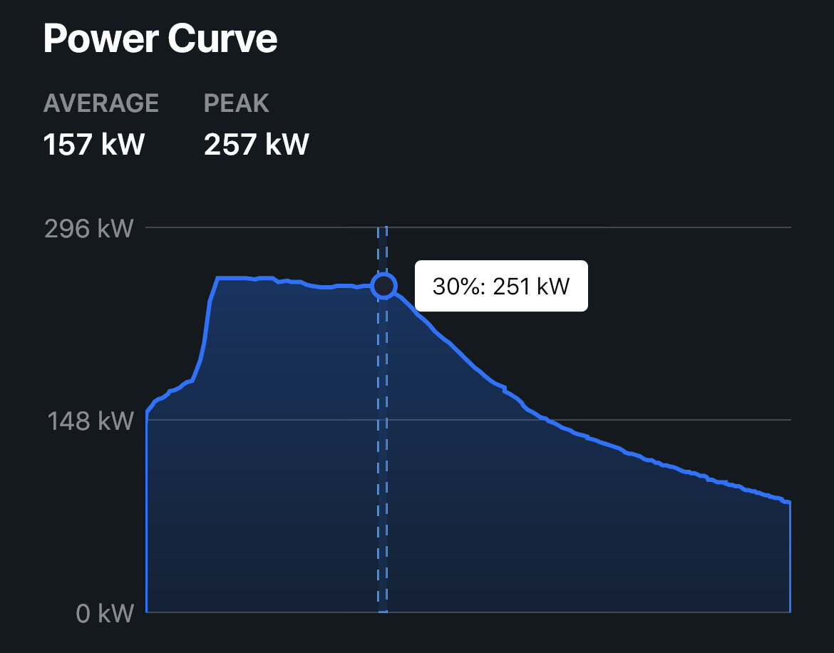

Außentemperatur 7 Grad ohne vorheizen von 6 zu 82% in 31 Minuten.
69,2 kWh
Hab auf meine Frau gewartet :wink: sonst wäre ich nach 15 Minuten weiter gefahren.

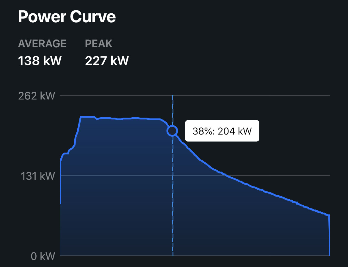

Hier von 4 zu 74% in 25 Minuten
63 kWh
