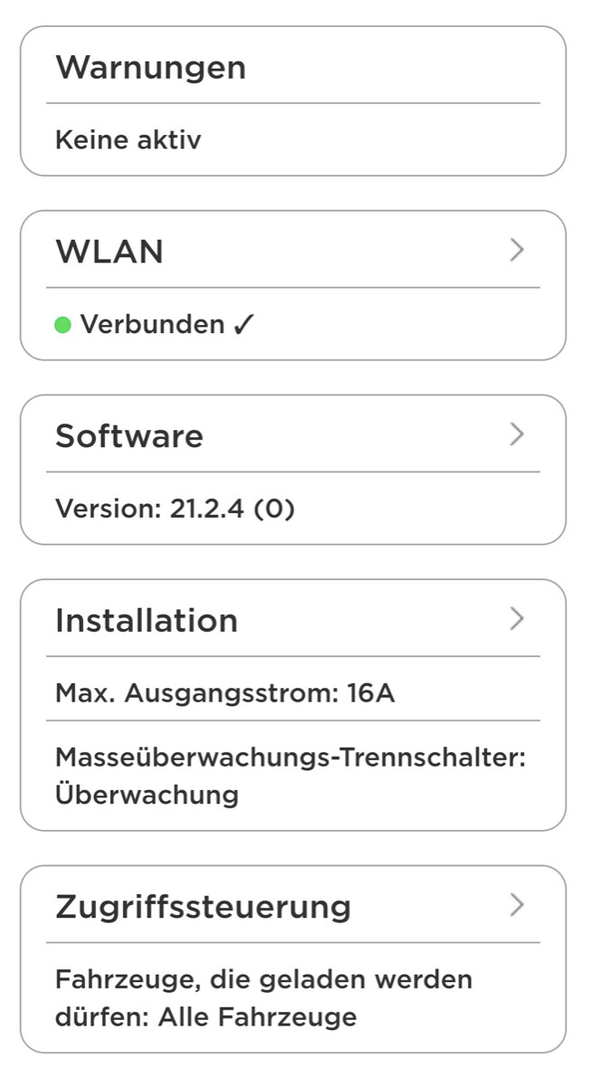

Wenn es TWC 3 sind und die genauso bedient werden wie die „privaten“, dann so:
Die DeC sind TWC V2 baugleich mit ursprünglich anderer Firmware.
Inzwischen sind es ganz normale TWC V2.
Daher ist auch dadrin ein Jumper der die Ladestation von Tesla Only auf Legacy umstellen kann.
