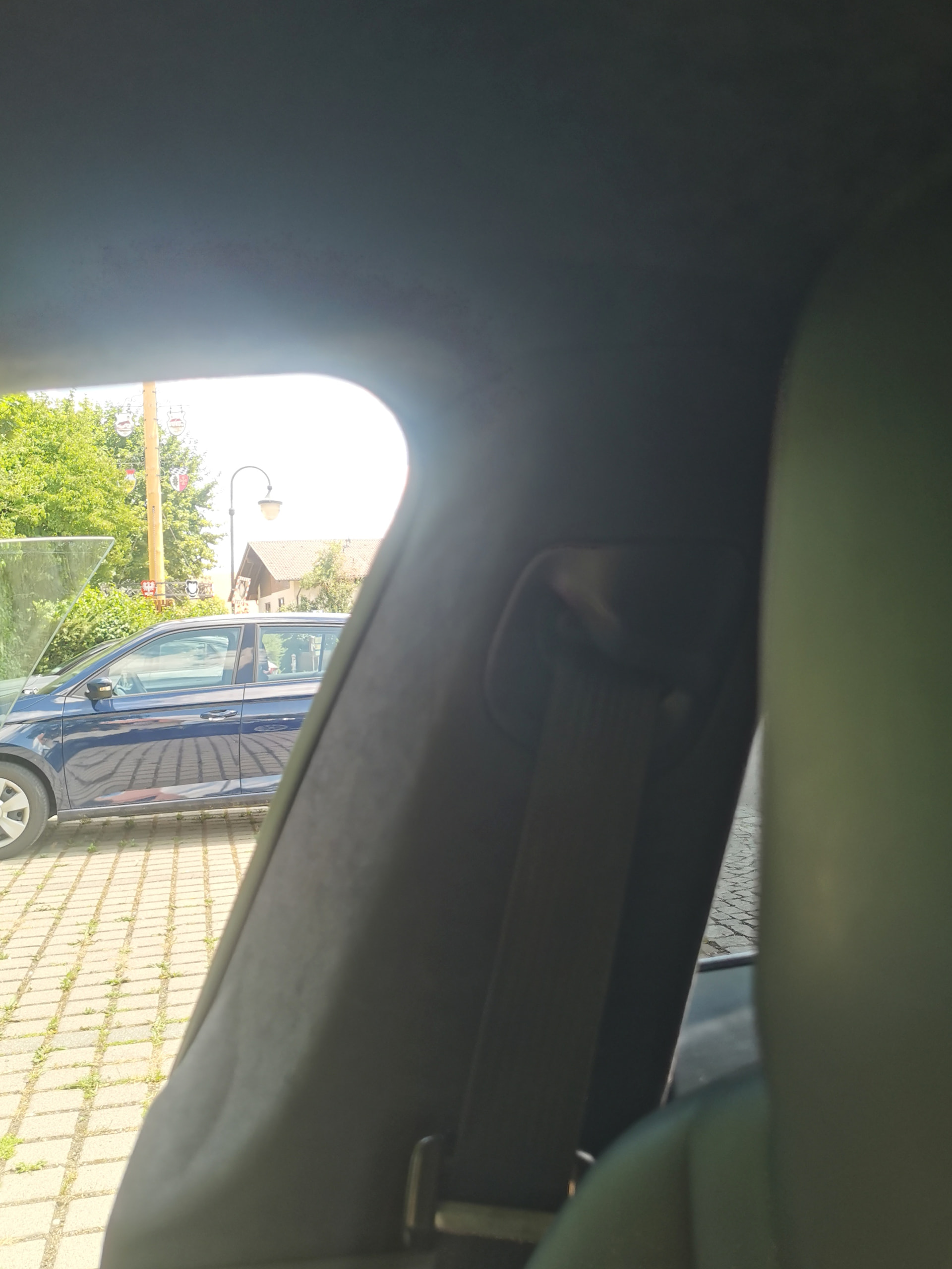

Hallo, ich möchte gerne vom Dachhimmek kommend ein Kabel in die B Säule einziehen. Gibt es darin Airbags oder kann die Verkleidung einfach demontiert werden (Baujahr 2015)? Danke
Ob darin Airbags sind, müsstest Du in den Infos für die Feuerwehr sehen können.
Seite 15.
Die Airbags scheinen im Dachholm verbaut zu sein.
Ja, in der B-Säule ist nur der Gurt.
Und unten hinter der B-Säulenverleidung
steckt dann noch der Gurtstraffer.
vielen dank für eure hilfe
