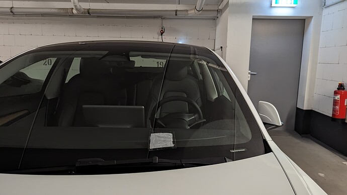

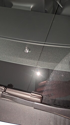

Ist der Steinschlag im Sichtfeld?
Sehr ärgerlich, nichtmal 1000km gefahren und dann direkt Steinschlag. Im alten Kleinwagen ist 9 Jahre nichts passiert :roll_eyes:. Hier mal 2 Fotos, habe ich großzügig mit Folie abgedeckt.
Kommt hier eine Reparatur mit Kunstharz in Frage?
Hoffentlich. Vielleicht kann man es so interpretieren, dass es NICHT im Sichtfeld liegt und durch Carglass repariert wird.
Das Sichtfeld wird wohl definiert durch einen 29cm breiten Streifen mittig „über dem Lenkrad“ der dann nach oben und unten durch das Scheibenwischerfeld begrenzt wird.
Demnach wäre es dann schon im Sichtfeld. Obwohl man, wenn man von innen auf Stelle schaut nur die Motorhaube sieht :face_with_peeking_eye:. Oh Mann. Sehe schon meine Selbstbeteiligung über 500€ wird abgerufen… für so einen blöden Stein :roll_eyes:
Eventuell gibt es aber Erfahrungswerte wie so etwas gehandhabt wird?
Geh auf die Seite von Carglas.de, da ist alles super erklärt.
Auch die zulässige Position und Größe eines Schadens kann man da gut sehen.
Die Position sollte i.O. sein, die Größe vielleicht grenzwertig.
Klebe den Schaden von aussen auf alle Fälle asap mit Tesa über Kreuz ab, damit nicht weiter Feuchtigkeit und Staub eindringen können.

Also nach meiner Meinung sollte es kein Problem darstellen. Der Steinschlag ist frisch und durch Folie, die du ja auf anraten draufklebst, geschützt.
Thema Sichtbereich … kann grob geschätzt mit einem DIN A4 Blatt in Kopfhöhe (ich weiß, jetzt kommen wieder Diskussionen über die Körpergrösse :exploding_head:) werden.
Im Sichtbereich wird übrigens nur nicht repariert, weil immer ein kleiner Punkt im besten Fall übrig bleibt und man sich darauf festgucken würde :roll_eyes:
Ich bin heute schon hingefahren, und es hieß eindeutig das die Scheibe raus muss weil im Fahrersichtfeld. Hat er mir mit einer Schablone gezeigt.
