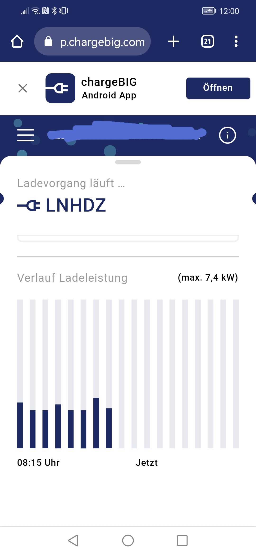

Die Ladeleistung ist irgendwie unbefriedigend für meinen Anwendungsfall.
Kann bei meiner Anwesenheit meist nicht mal An- und Abfahrt nachladen.
Meist die ganze Tageszeit 1,9 kW, manchmal kurz bei 4,8. Aber nie bei 7,4 kW.
Selbst jetzt am Ostermontag als einziges Fahrzeug an den 18+ Ladeplätzen nur max 4,8 kW.
Wer ist da der Begrenzer? Mein Arbeitgeber, oder das System?
Lastmanagement mit gleichmäßiger Verteilung auf alle Abnehmer kann es m.E. nicht alleine sein. Siehe Ostermontag.
Können wir gerne auch per PN klären, dann lösche ich hier.
Hallo Eberhard, das große System hat eine aktive Schieflastregelung. Das kleine System nicht. Es reicht hier aus, wenn bei der Installation darauf geachtet wird, dass die Phasen durchrotieren. So haben wir das auch in der Installationsanleitung beschrieben.
Hallo Mike, vielen Dank für Deine Rückmeldung. Die einfache Antwort: sowohl als auch.
Wenn Du bei vielen Fahrzeugen nur mit 1,8 kW lädst, dann ist einfach der Netzanschluss am Ende. In der Regel reichen 2kW pro Fahrzeug im Mittel für den Netzanschluss aus. Mehr bekommen wir auch oft nicht in die Tiefgarage gelegt. Du bist an einem Standort mit sehr hoher Auslastung, was auf der einen Seite natürlich toll ist. Auf der anderen Seite aber auch die Physik an die Grenzen bringt. Wenn nicht mehr Strom da ist, dann kann der auch nicht verteilt werden. Ich lasse mein Team hier aber nochmal gerne in die Parametrisierung gucken, vielleicht finden wir noch einen Sicherheitspuffer, den wir verringern können.
Wenn du alleine mit 4,6kW lädst, dann ist das leider auf den Netzbetreiber zurückzuführen. In Deutschland fordern die technischen Anschlussbedingungen maximal 4,6kVA, es sei denn man hat eine Schieflastregelung. Die hat das große chargeBIG System. Man kann aber nur regeln, wenn es auch ausreichend Verbraucher gibt. Laden drei Autos auf drei Phasen, dann regelt die Schieflastregelung auf 32A = 7,4kW hoch.
Wir können eine Eco/Premium Tarifgestaltung anbieten. Bei Premium werden diese Fahrzeuge aus dem Lastmanagement rausgenommen und dürfen mit 32A starten. Das ist aber an eurem Standort nicht der Fall und mit Blick auf Netzanschluss und Auslastung auch nicht zielführend.
Wir sehen beim Arbeitgeberladen meist, dass in 3h knapp 10kWh nachgeladen werden. Das entspricht auch dem durchschnittlichen Fahrprofil. Du hast dann eine überdurchschnittliche Pendelstrecke, wenn Dir das nicht reicht, oder?

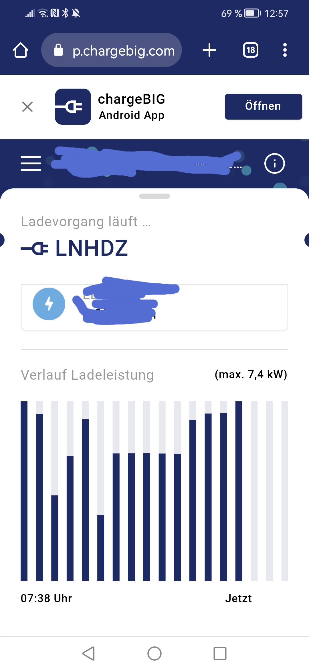

Edit 17.04.
3 Tage nach meiner obigen Nachricht.
Gleicher Lader wie oben hat heute eine tolle Performance abgeliefert. So macht das richtig Freude.
Kein Vergleich zu vorher.
Danke @mz3c. Offenbar wurde tatsächlich nochmal nachgeschaut.
