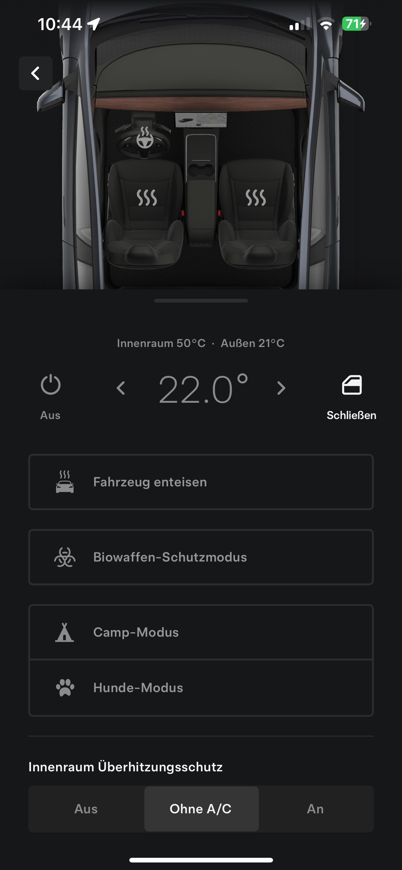

Innenraum Überhitzungsschutz
Bleibt das auch, wenn du den Camp- oder Hunde-Modus einschaltest?
Guter Hinweis! Beim Hunde-Modus ändert sich nichts. Wenn ich aber den Campmodus aktiviere kann ich den Überhitzungsschutz in der App verändern (Schieberegler aktivieren). Lustigerweise geht das auch noch, wenn ich den Campmodus per Appp wieder ausgeschaltet habe. :thinking:
PS: … das funktioniert selbst wenn er dann wieder eingeschafen ist. Interessant!
Ja, das ist bei meinem M3 auch so. Zum Aktivieren muss man vorher den Camp-Modus aktivieren und danach wieder ausschalten.
Ich habe das inzwischen (mit Home Assistant) automatisiert.
Wenn der Innenraum meines MYs bspw. bei 50°C steht und ich per App den Schalter auf „ohne A/C“ stelle, wie lange dauert es, bis der Lüfter an geht? Und wie sieht das in der App aus?
Ich hatte gestern 50°C im Auto, stelle per App auf „ohne A/C“, schaue 15min später in die App, Innenraum bei 52°C :man_tipping_hand:

Aus meiner Erfahrung in 2024 heraus, ist das ein Anzeigefehler. Schießt man die App nach dem Trick mit dem Camp Mode ab, ist der Schalter wieder ausgegraut.
Der Camp-Mode deaktiviert die Innenraumüberwachung der Alarmanlage, dann kann der Hitzeschutz benutzt werden. Bis zum nächsten Fahrzeug-Start.
