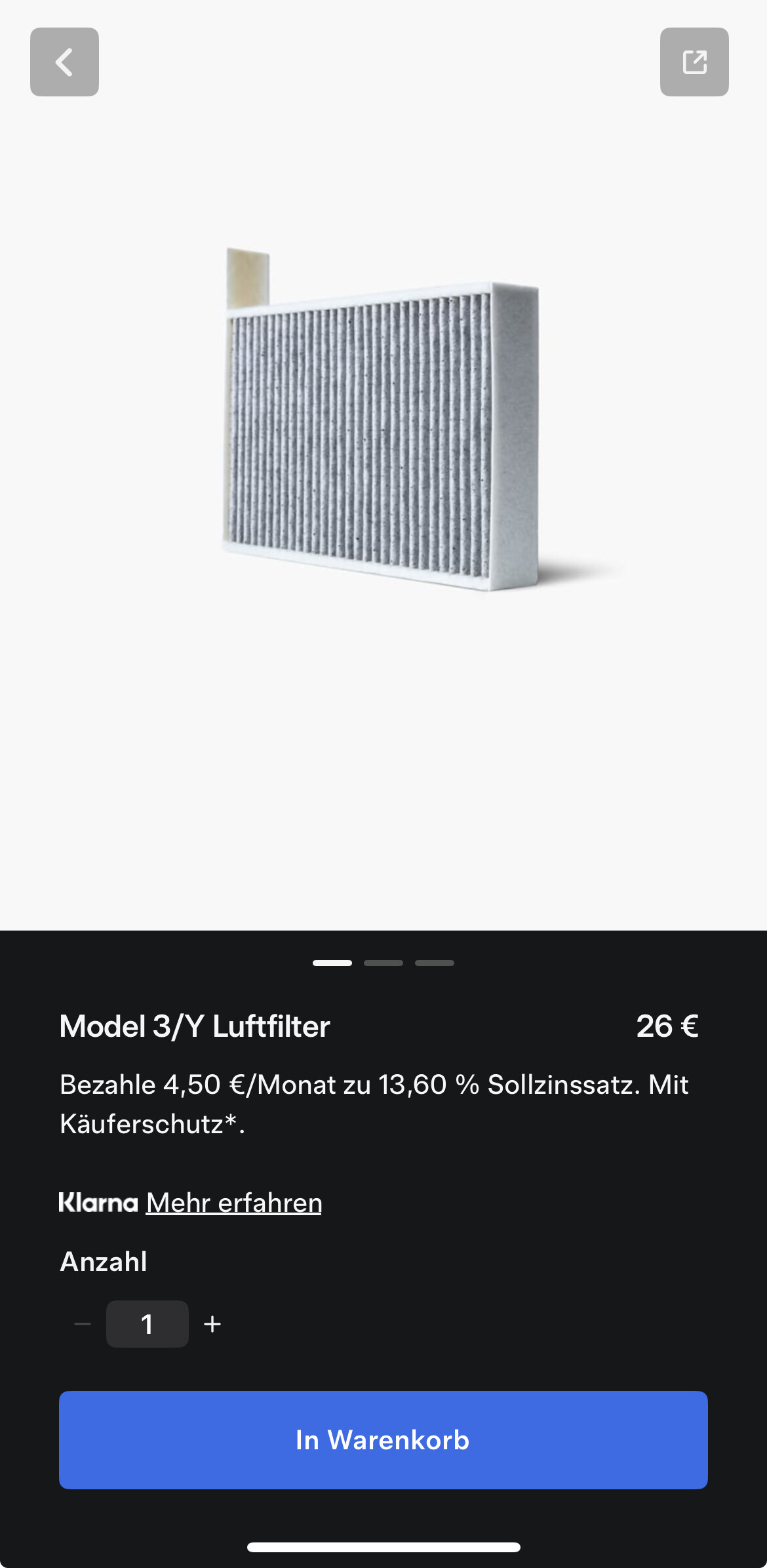

x2 = 52€ :thinking:
240€ für Luftfilter? Ist er aus Einhorn Fell, gewebt von Elfen mit goldenen Nähten?
Bei mir steht der Filter auch für 26 Oiro im Shop, also 52 für den Satz. Da soll dir doch ein MA mal die Kalkulation erklären.
Stellst Du bitte das Angebot von Tesla hier rein, damit wir es nachvollziehen können?
Hadt Du vielleicht einen Y und es wird der Biohazardfilter mit getauscht?
Leider ist das Angebot nach der Ablehnung nicht mehr in der App aufrufbar. Ich hatte einfach in der App unter Service „Innenraum Filter“ ausgewählt und das Angebot kam innerhalb von Sekunden automatisiert. Kann also im Grunde jeder schnell testen.

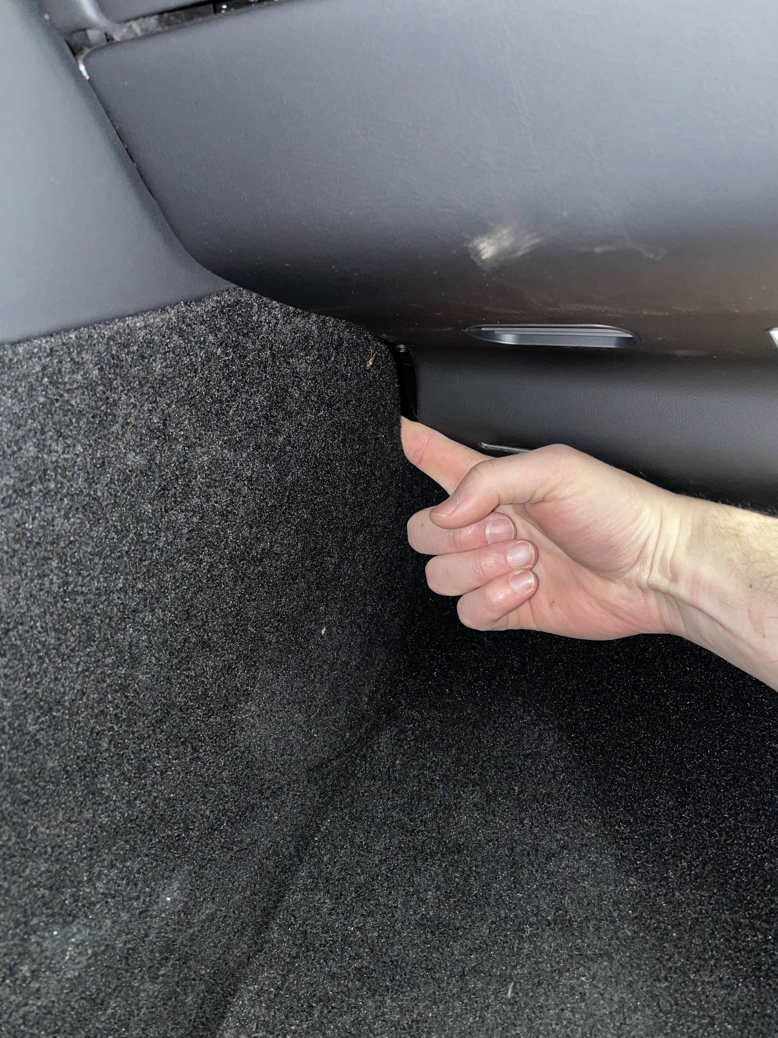

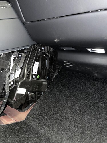

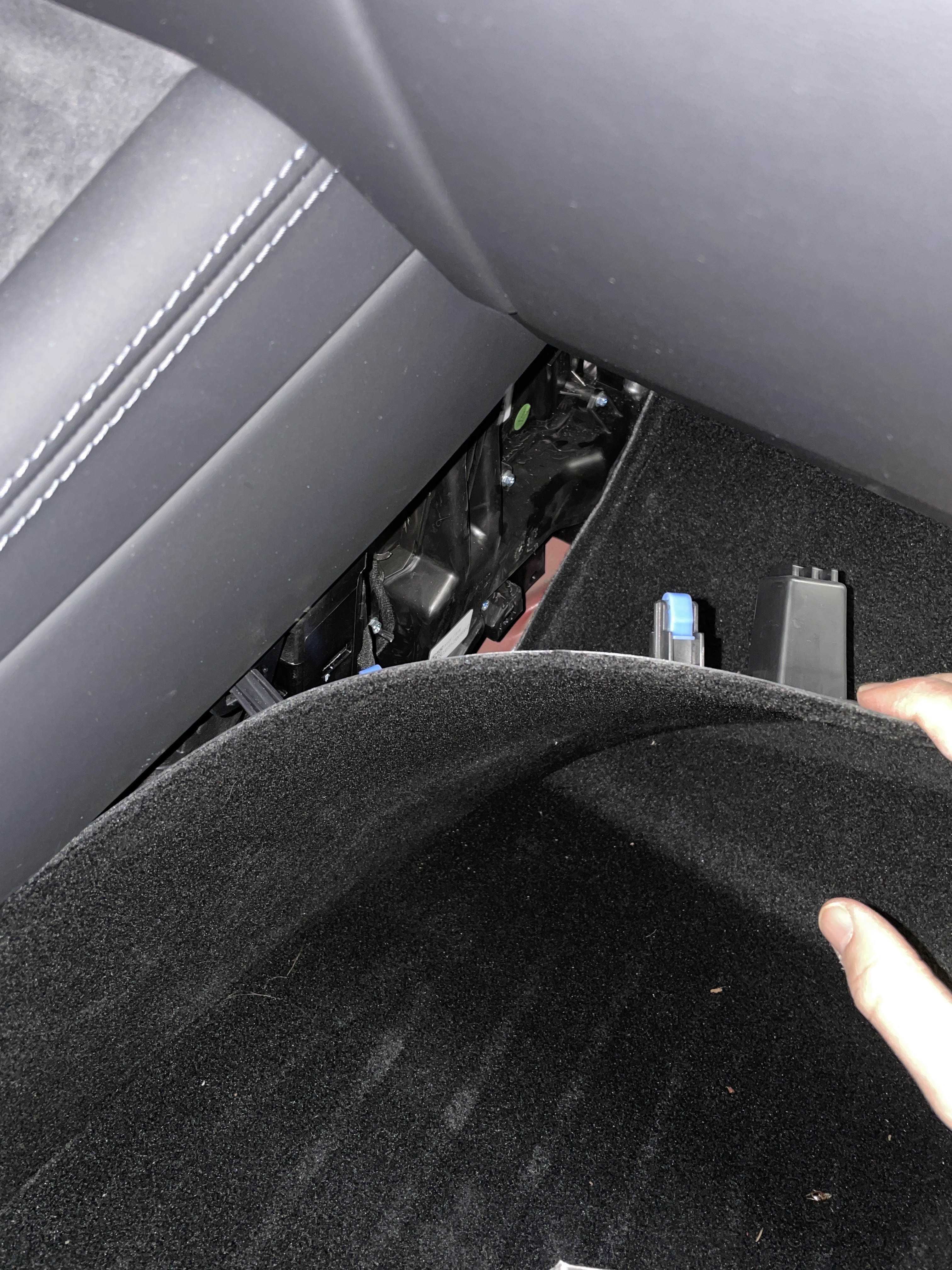

Hey :slight_smile: ich hab’s nicht direkt gefunden. Ich habe heute aber den Luftfilter im Highland gewechselt. Unterschied zum Do it yourself Video von Tesla ist, dass die Klappe oben garnicht entfernt werden muss, sondern nur mit leichtem Zug die Mittelverkleidung. Falls noch jemand so lange sucht und überlegt wie ich :smile: Damit jetzt werkzeuglos machbar.
LG, Aaron
Dh. ohne Werkzeug kann ich den Seitenteil der Mittelkonsole einfach so „abstöpseln“? :slight_smile: Ich habe Angst, dass ich danach eine Mittelkonsole brauche oder es dann Pfuschermäßig mim doppelseitigen Klebeband befestigen muss :rofl:

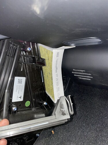

Da mit dem Finger rein und ziehen. Vorher Fußmatte raus und Beifahrersitz ganz zurück. Die Clips sehen sehr stabil aus. Ich habe zweimal (man braucht zwei) den Mann Filter Fp 25 015 benutzt.

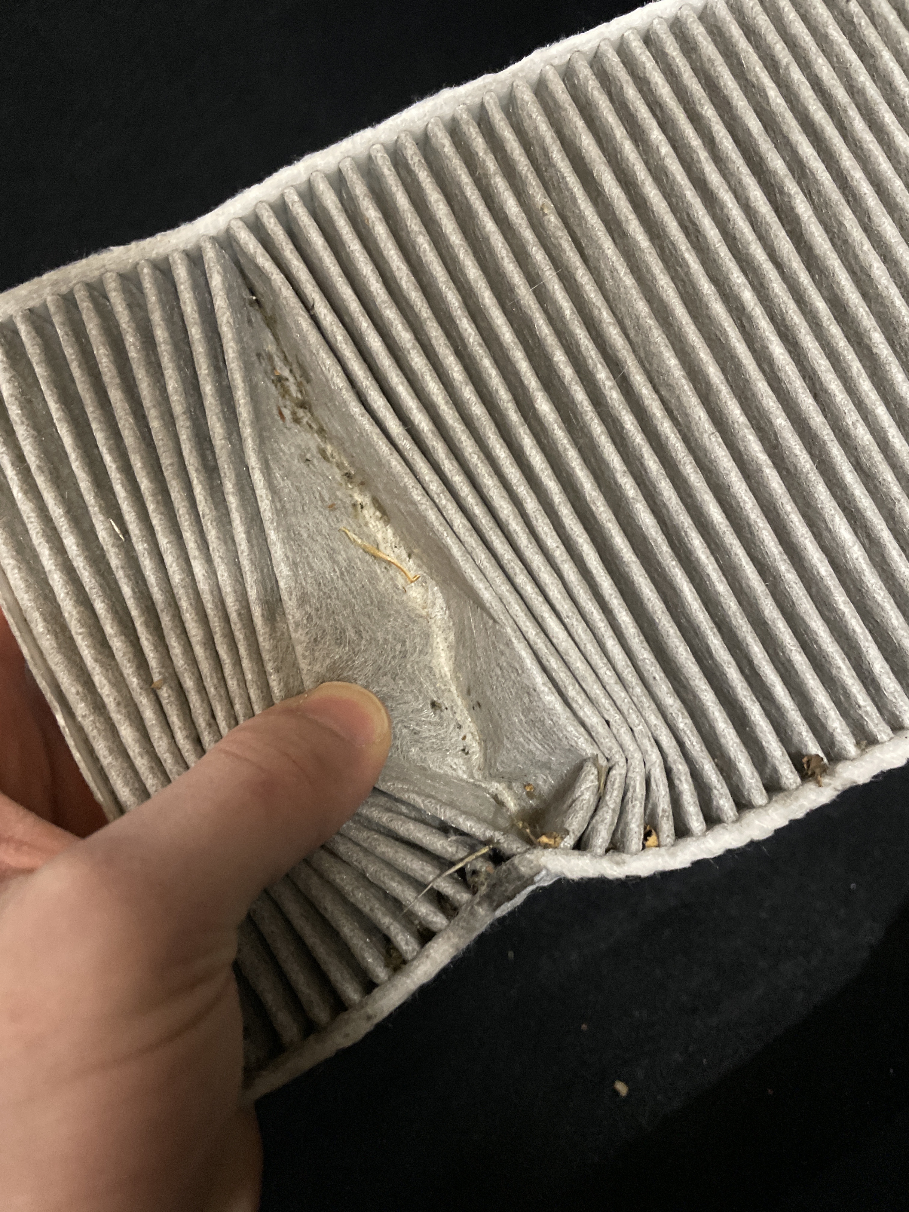

Der alte Filter sah seit 11/23 und 33000 km so aus:
Achte beim montieren auf den Pfeil auf dem Filter. Der muss Richtung Innenraum.
Das sind die Clips. Da bricht nix. Jetzt geh ich wieder rein :smile: viel Erfolg!

Nein, es gab keinen Geruch, ich dachte mir einfach das ich bei vorherigen Autos auch immer spätestens nach so ca. 30000km gewechselt habe und damit gut gefahren bin.
Wechselt Ihr Euer Hemd auch erst wenn es riecht? :wink:
Feinstaub setzt den Filter zu und was der Filter nicht halten kann, geht in den Innenraum.
2 Jahre bei normalen Bedingungen; bei hohen Laufleistungen oder schmutzigen Bedingungen auch schon früher nötig.
