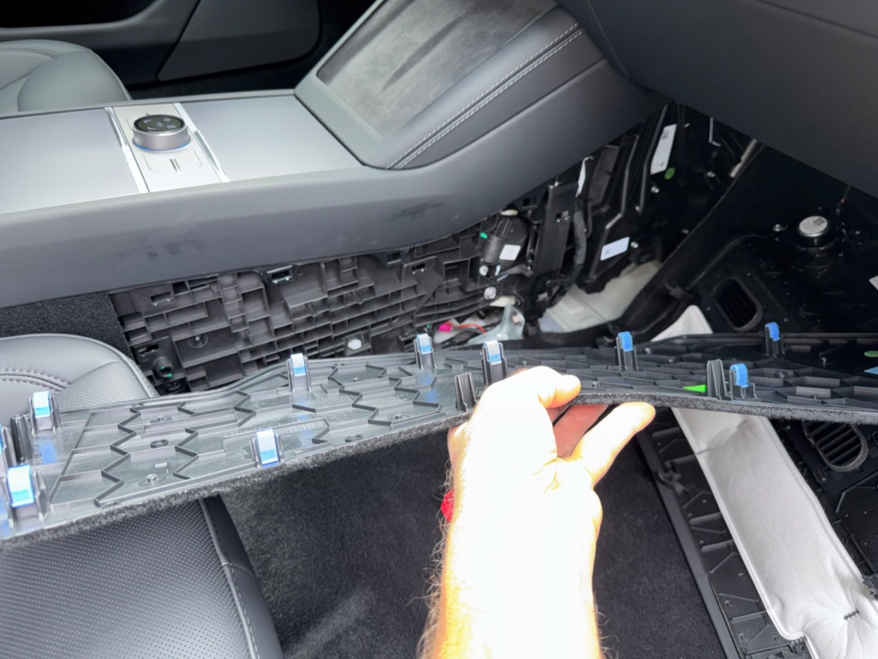

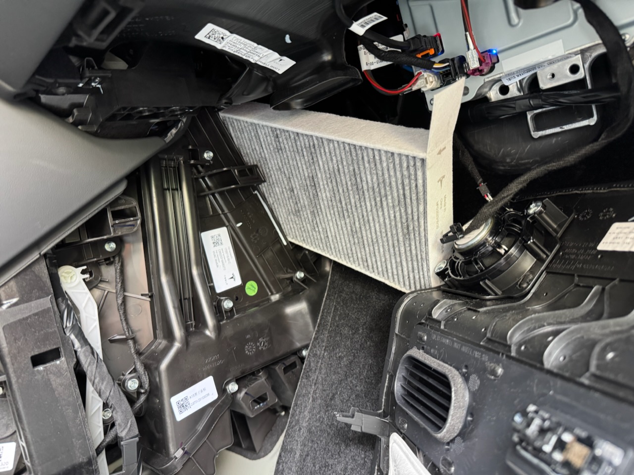

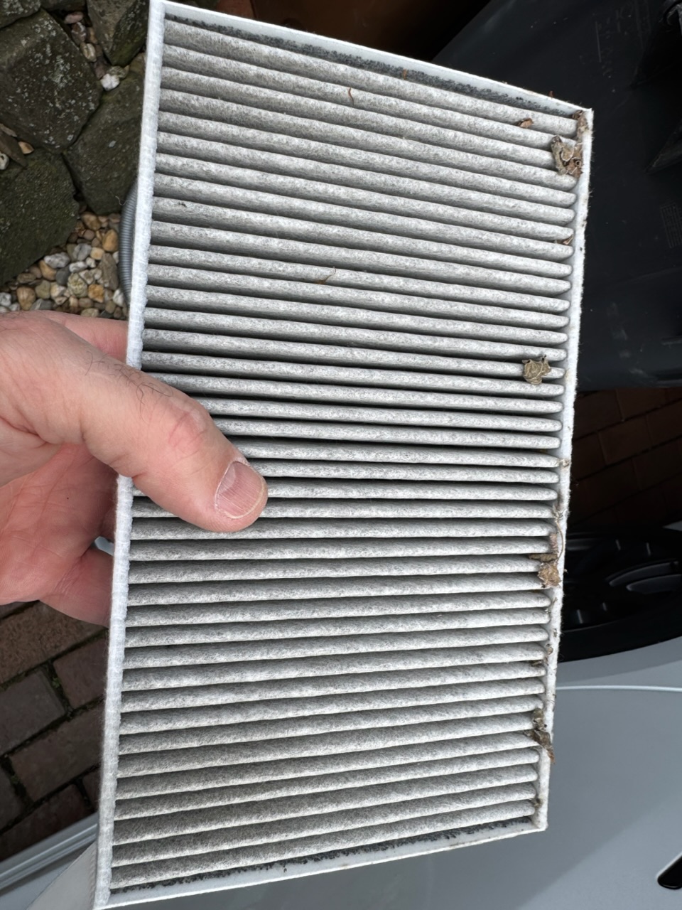

Habe heute nach 14 Monaten und 22.000km meinen Innenraumfilter angeschaut:

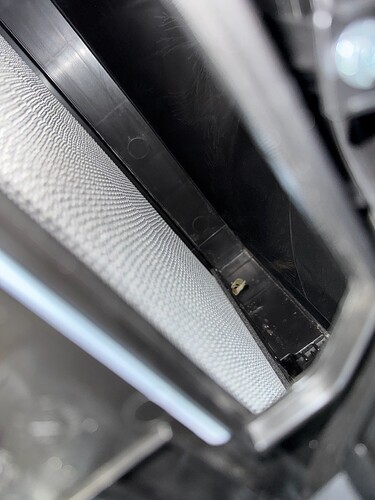

Der untere war etwas verschmutzt der obere fast gar nicht. Beide waren absolut trocken. Ich habe noch nicht gewechselt. Nur gereinigt. (Abgesaugt und ausgeblasen)
Im Schacht auch mit dünnem Schlauch ausgesaugt.

Wow! Die sehen für mich völlig zugesetzt aus! Würde ich sofort tauschen! :scream:
Ist technisch sehr einfach. Man muss sich allerdings im Fußraum ganz schön verbiegen. Gibt auch ein Anleitungsvideo bei Tesla (oder war es eine gut bebilderte Anleitung?).
Würde ich auf jeden Fall selbst machen.
Ein Video :wink:
Ich habe es vor 2 Jahren selbst gemacht, habe eher 2 linke Hände und habe es hinbekommen :grinning:

Ich nehme an das war ironisch gemeint. Oder meinst Du es ernst, weil die Filter so dunkel aussehen? Das kommt daher, daß es die Aktivkohlevariante ist. Die nehme ich auch immer beim Ersetzen. Neutralisiert sehr gut die Gerüche. Lässt allerdings auch deutlich schlechter die Luft durch.
Hatte Neu schon da. Da war null Unterschied zwischen „Alt“ und Neu. Merke ich immer an meinem Staubsauger. Wenn die Filter zugesetzt sind hörst Du es wenn man den Staubsauger dran hält.

Die Filter sind ungleichmäßig dunkel und der Papprand hat innen auch bereits Ablagerungen.
Viele unterschätzen, dass man Feinstaub nicht sieht. Der setzt aber den Filter zu, wie Du auch angemerkt hast.
