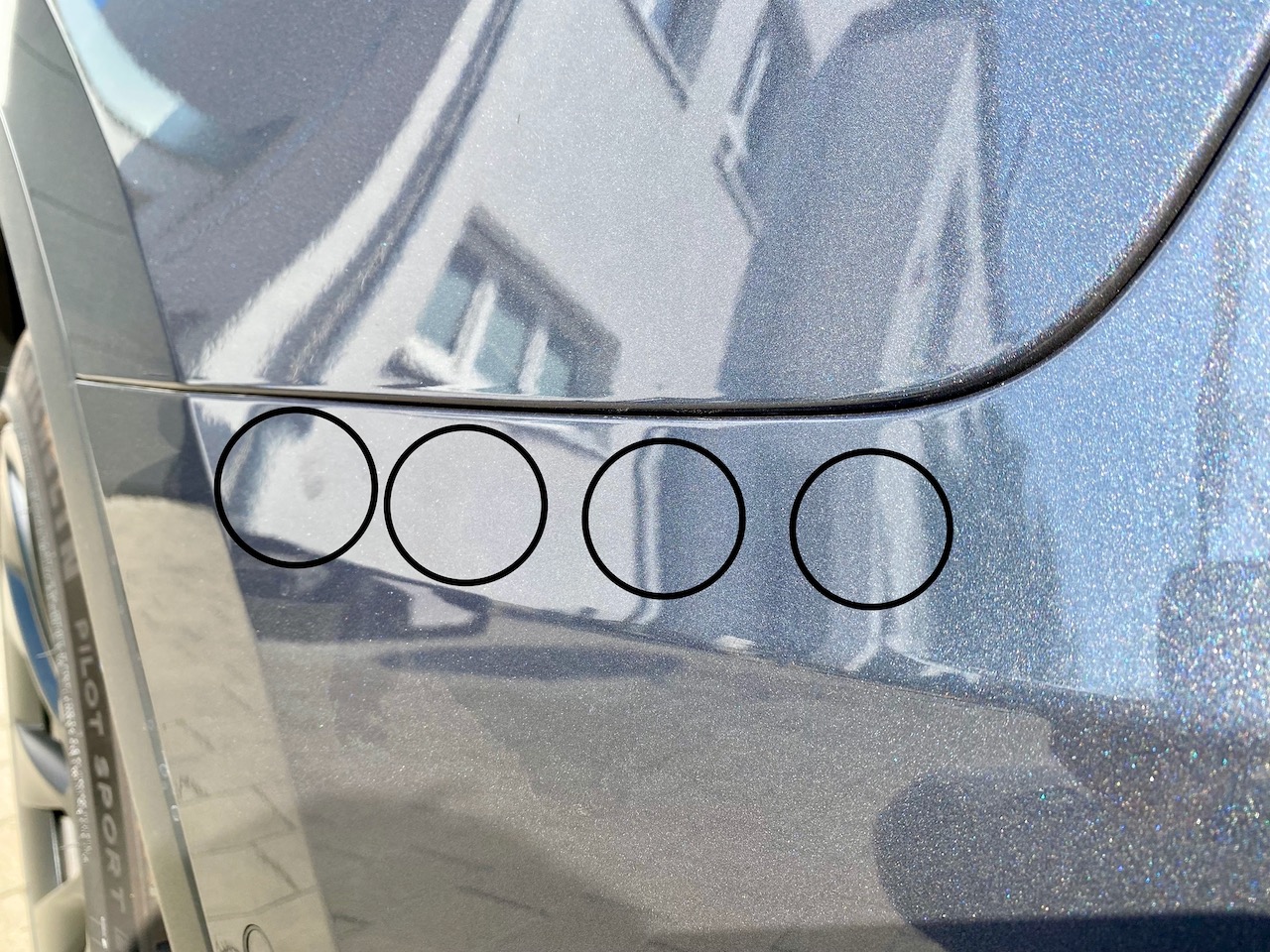

folgendes Thema ist mir heute aufgefallen, als ich in der Sonne schräg zu meinem MiC MY gelaufen bin: im hinteren Übergang zur Stoßstange sind mehrere Wellen/Dellen zu sehen von der Montage, siehe Foto…bzw. man kann das leider schwer einfangen, daher habe ich die Stellen markiert. Ist nur Fahrerseite so markant, die andere Seite weniger bis garnicht.
Ist das normal oder bin ich zu kleinlich. Bei der Übergabe vor 6 Wochen habe ich das nicht gesehen. Kann man da überhaupt noch was machen? würde das ggf. bei der Montage der AHK mal ansprechen bzw. nehmen sie da die Stoßstange nicht sowieso runter?
Wenn Du eh hinfährst, kannst Du das dem Fachmann dort mal zeigen.
Zu einem Lackmangel an der hinteren Schürze kann ich nur sagen, überlege Dir gut, ob es Dich wirklich stört.
Ich hatte an meinem roten M3 letztes Jahr schon bei Übergabe einen kleinen Mangel gefunden. Da nicht polierbar wurde die gesamte Heckschürze getauscht.
Toll, dachte ich, bis ich das fertige Auto abgeholt habe. Der SA sagte schon, ist leider etwas dunkler im Farbton, das lässt sich aber nicht ändern…
Soll heissen: austauschen der Heckschürze könnte aus einem kleinen Problem ein anderes, störenderes Problem machen.
kannst mal mit ner runde heißes wasser probieren (wasserkocher und kochend drauf da) ob sich die schürze gerade zieht. WENN das kein 100% lackfehler ist. sonst einfach net hin gucken. wie longjorn schon sagt. wenn da ne neu mit ner anderen metallic lackierung bekommst wars das. dass matchst du nie wieder!
Ist das ungefährlich für Lack und Kunststoff ?
da man das ja nur „kurzzeitig“ anwendet entsteht ja beim auftreffen eh direkt ein wärmetransfer von kochenden wasser zur oberfläche. es geht nur darum den kunststoff großflächig etwas temperatur zugeben incl dem grundlack damit dieser sich immer falle eines falles dehnen kann dazu wäre halt am besten von hinten entsprechende stellen „massieren“ ABER ich gehe nicht davon aus das hier ein schaden in der stoßstange selbst vorliegt (zumindest hoffe ich das)
wichtig ist hier aber das man das "schütt"verhalten vorher mal kalt probiert da man die stellen gleichmässig treffen sollte.
wer natürlich 2 linke hände hat, einfach finger von lassen und jemand mit mehr verständniss in der smartrepair sparte oder ähnliches überlassen.

Es ist nicht der Lack. Es ist richtig wellig an der Stelle, fast schon wie zu fest dran gedrückt. Aber ich zeig es bei der Montage der AHK. Vielleicht ist das nur die Aufnahme darunter, welche zu stramm sitzt.
Ich versuche morgen mal ein besseres Foto zu machen.
