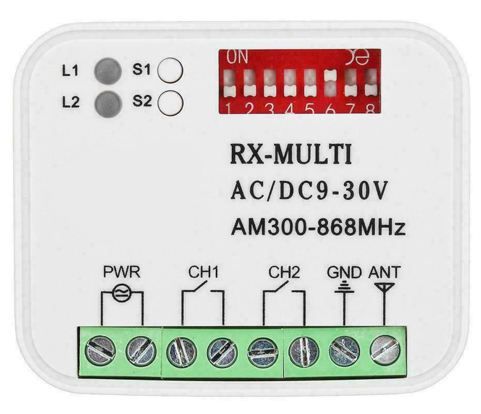

Der Empfänger wird auf „Chamberlain Liftmaster Rolling Code 433,92 MHz“ eingestellt (DIP 6 und 7 einschalten). Nach Öffnen des Gehäuses habe ich den Jumper auf 2-3 gesteckt, was lt. Handbuch einen Betrieb über 24 V bedeutet.

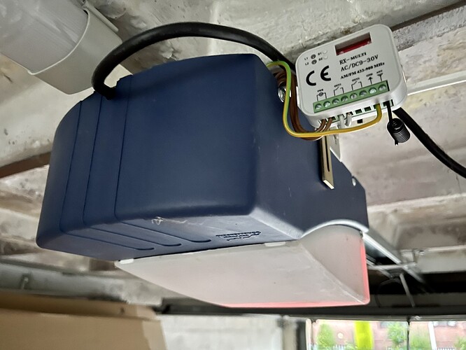

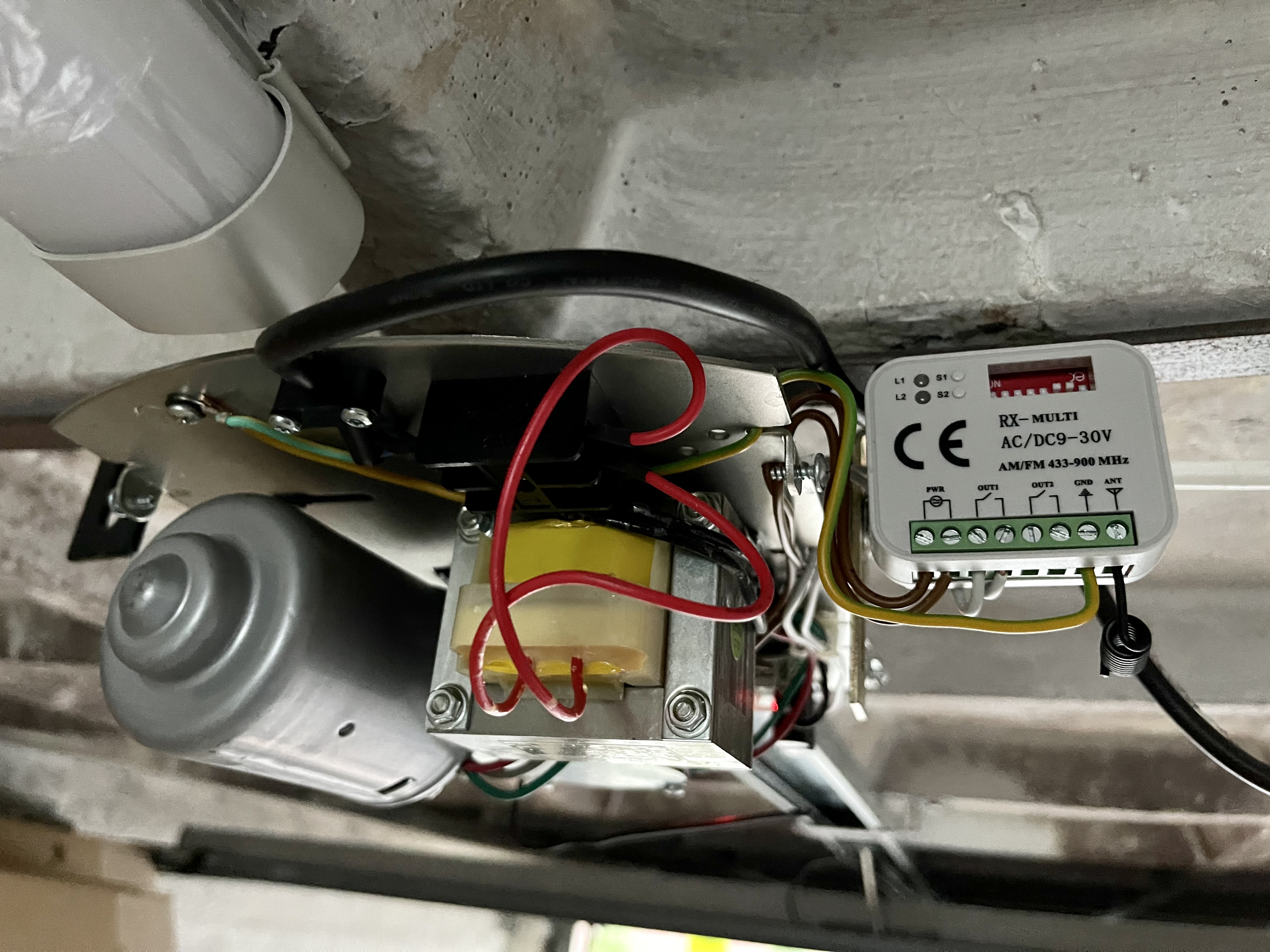

Ich habe den Empfänger neben das Lift-Gehäuse montiert. Eventuell passt er aber auch noch ins Gehäuse, habe ich jedoch nicht ausprobiert.

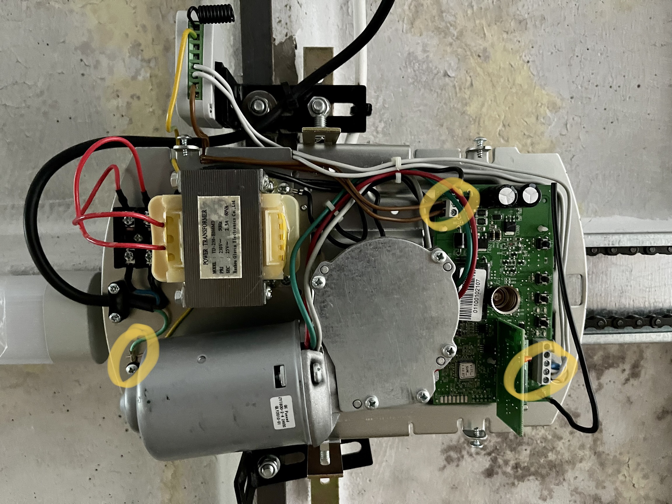

Die Verdrahtung war recht einfach: GND an Gehäuseboden, PWR an die Motor-Trafo-Speisung und OUT1 an den Anschluss für den Handschalter angeschlossen.

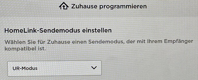

Die Programmierung verlief ebenso einfach. Am Empfänger den Taster „S1“ drücken und wenn die LED L1 durchgehend leuchtet, im Fahrzeug die Programmierung im UR-Modus starten. Die erfolgreiche Programmierung quittiert der Empfänger mit Blinken der LED L1. Nun lässt sich der Antrieb via HomeLink steuern.

Nein, ist nicht nötig. Im Fahrzeug den UR-Modus auswählen, den Empfänger in den Anlern-Modus versetzen und dann direkt verbinden - läuft!

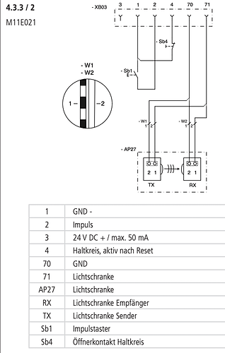

danke für den wertvollen Input hier! Ich habe mir ein RX Multi besorgt und möchte diesen gern mit meiner Garagentorsteuerung von Marantec (Comfort 360) koppeln. Leider kenne ich mich nur sehr wenig mit Elektronik aus und wollte euch um Hilfe bitten:
Die Marantec-Steuerung hat folgende Kontakte. 24V sind vorhanden und müssten ja vom RX Multi genutzt werden können.
Welche Anschlüsse vom RX Multi muss ich mit welchen von der Marantec verninden? Könntet ihr mir hierbei bitte helfen?
Herzlichen Dank im Voraus!
