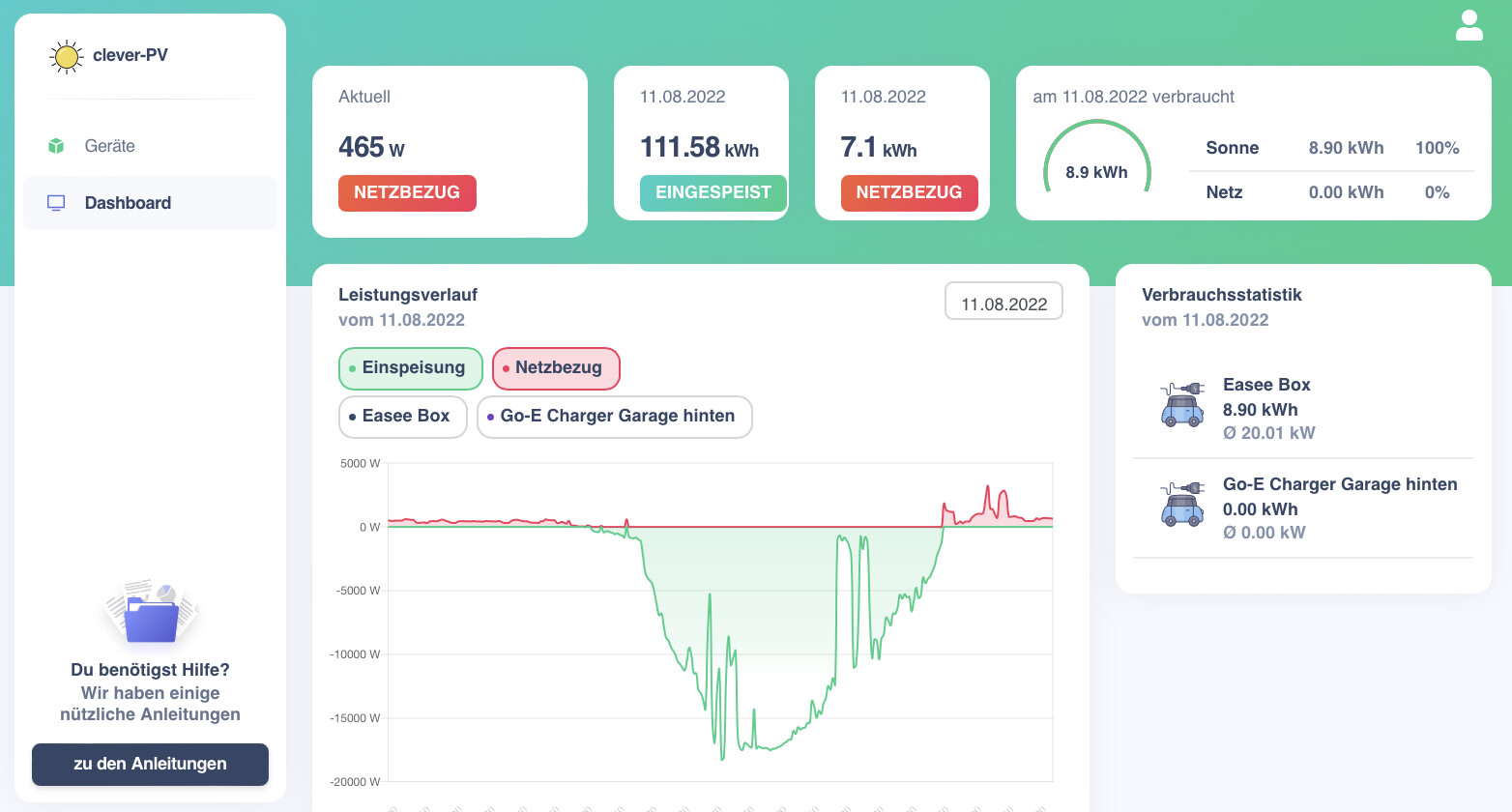

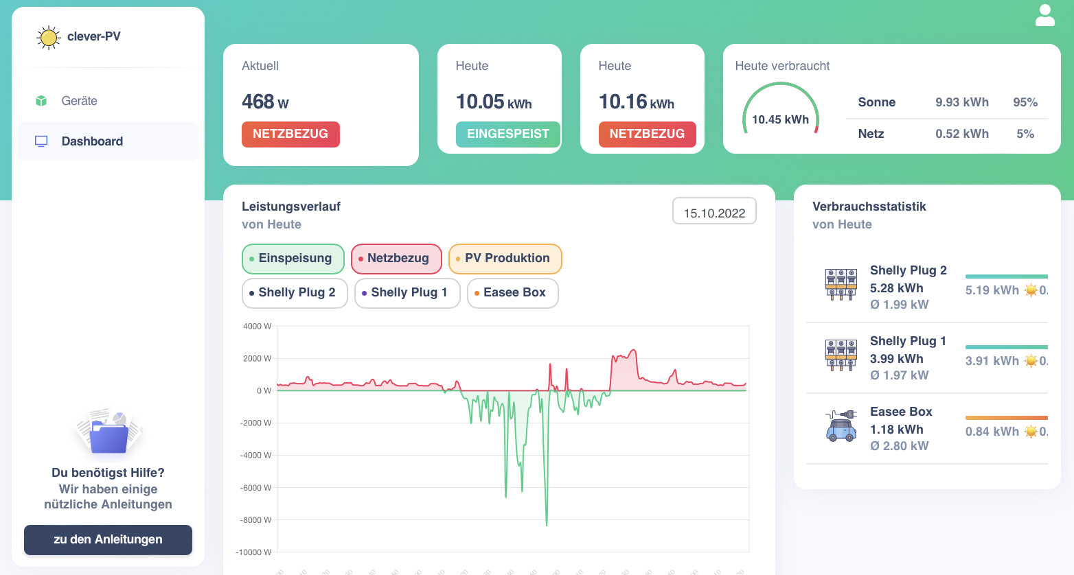

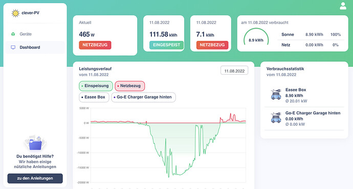

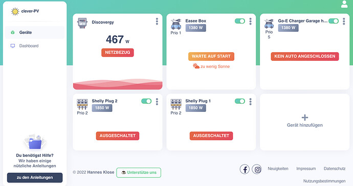

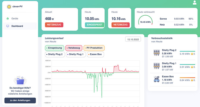

Habe jetzt übergangsweise die clever-pv Lösung, die hier echt super läuft.
Nachteil:
Die Updates des PV-Überschußes wird nur einmal die Minute gesendet. Das kommt aber vom Smartmeter, der online abgefragt wird.
Vorteil:
Extrem einfacher Aufbau. Geräte anmelden und fertig. Super Grafik und versteht jeder in der Familie. Dann noch Shelly nachgekauft und die gehen auch super.
Würde mir eine Lösung und Anbindung an KNX (smarthome) wünschen, muss das nur selber bauen und das kostet halt viel Zeit. Als einfache Lösung, der beste Weg. Keine zusätzliche Hardware nötig ausser einem kompatiblen Smartmeter vom Netzversorger.
Die Webseite auf dem Handy öffnen und dann als Link auf dem Homescreen ablegen. Fertig.
Clever-pv ist da so schön einfach und smart. Nur die eine Minute muss man halt schlucken.

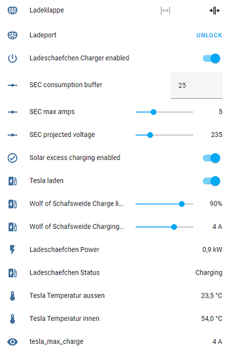

Via der Home Assistant (HACS) Integration kannst du das Minimum bei 230V sogar auf 1 A herunter stellen! Hab’s getestet und klappt :slight_smile:

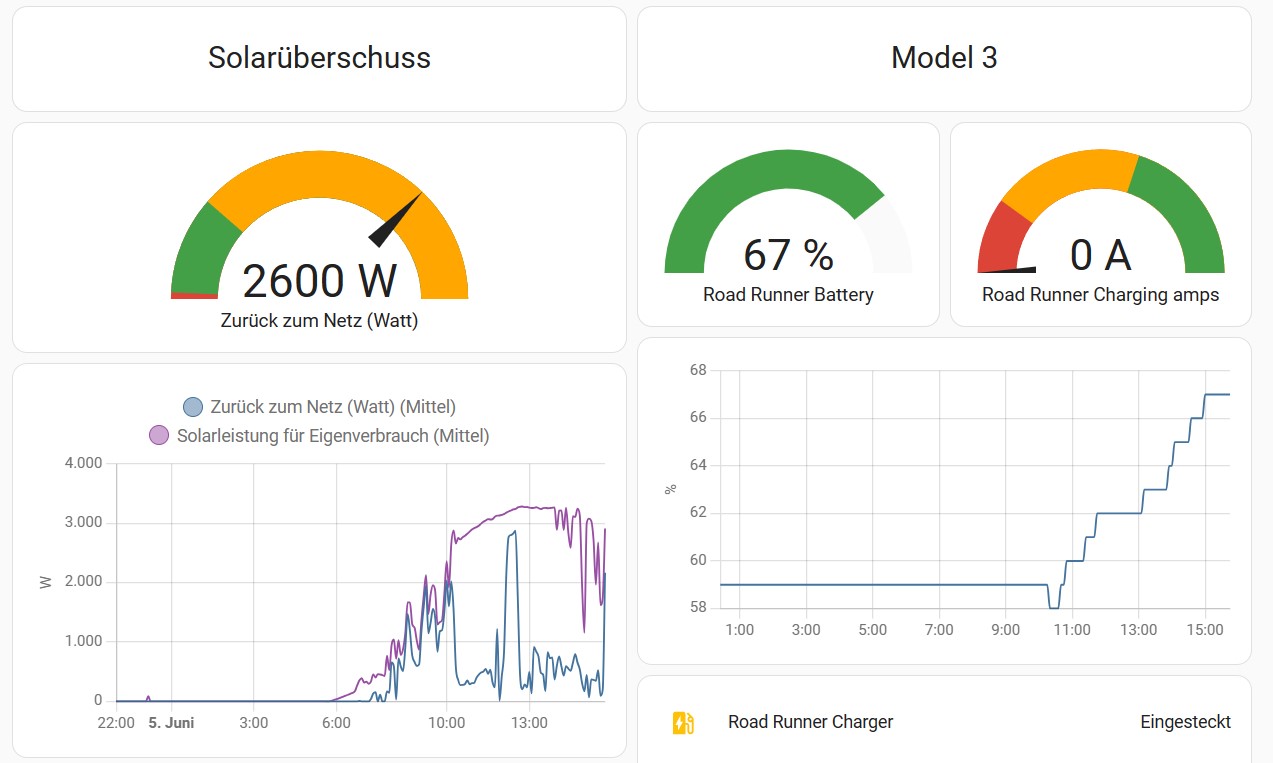

Hab es jetzt auch hinbekommen. Läuft super. Lade ausschließlich einphasig. HA stellt meine Easee automatisch auf max 6A/einphasig ein. Geregelt wird über Tesla, da man in der Easee leider nix unter 6A einstellen kann. Mehr als 5A einphasig macht mit meiner kleinen Anlage keinen Sinn.
1A macht halt keinen Sinn, weil im Akku nix ankommt, aber ab 2A kann man’s laufen lassen. Bei mir bewegt es sich die meiste Zeit zwischen 3A und 5A. :blush:
Bis zu 6 kWh kommen da täglich zusammen. Immerhin. Besser als verschenken.

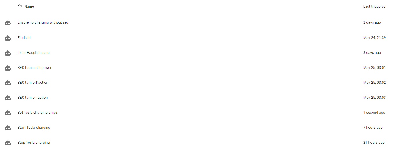

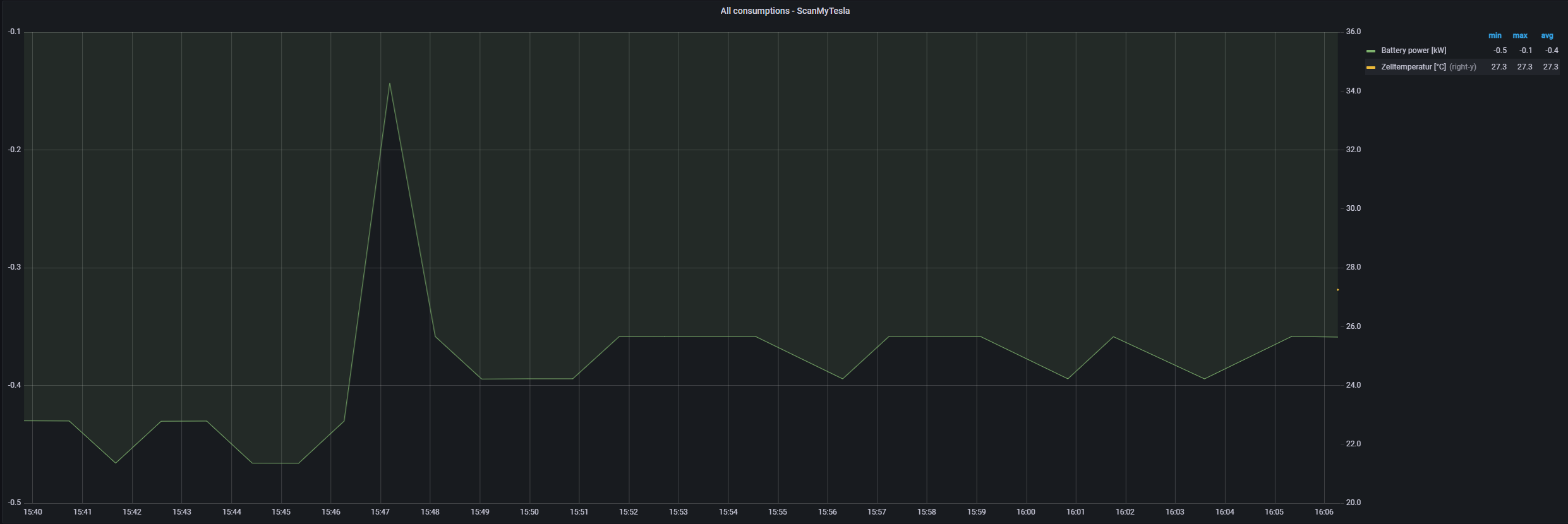

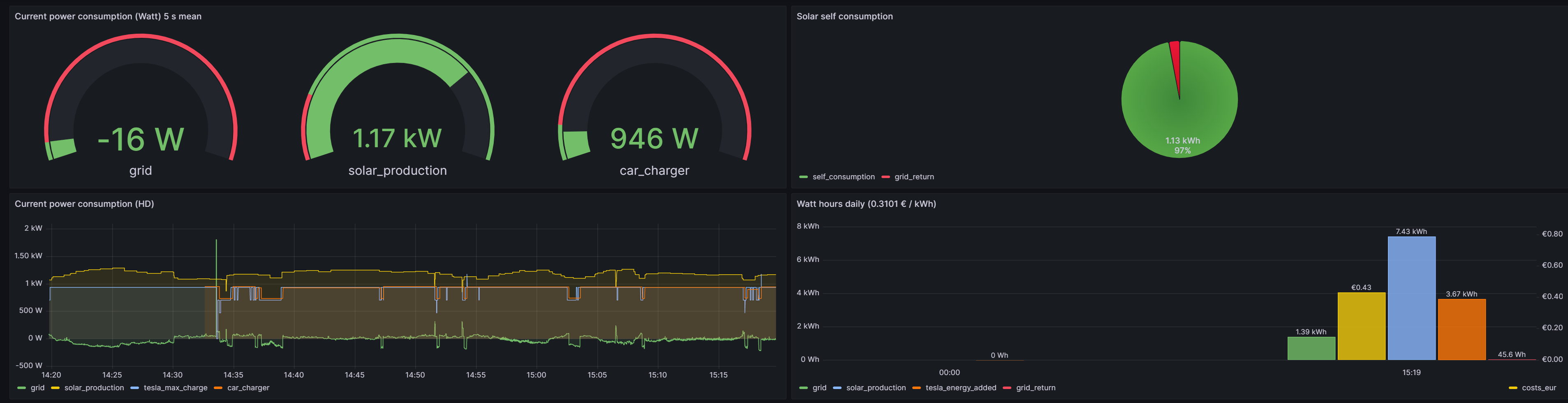

Hab mir für die bessere Visualisierung was in Grafana gebastelt:
tesla_max_charge ist der Zwischensensor, der unter Einbeziehung des aktuellen Überschusses berechnet mit wie viel A ich laden kann.
Meine Automatisierungen regeln dann zuverlässig die Ladeleistung.
SEC = solar excess charging

Bin zwar nicht angesprochen, kann dir jedoch meine Automatisierung als Beispiel zeigen:
alias: Überschuss Laderegelung
description: ""
trigger:
  - platform: state
    entity_id:
      - sensor.leistung            # ausführen bei Wertänderung Hauszähler
  - platform: time_pattern
    seconds: "30"
action:
  - delay:
      hours: 0
      minutes: 0
      seconds: 5
      milliseconds: 0
    enabled: true
  - repeat:
      while:
        - "{{ states('sensor.zuruck_zum_netz_watt') | float > 800 }}" # sensor.zuruck_zum_netz_watt ist mein Überschuss. ginge jedoch auch mit sensor.leistung mit negativwerten.
        - "{{ states('number.road_runner_charging_amps') | int < 5 }}"
      sequence:
        - service: number.set_value
          data_template:
            entity_id: number.road_runner_charging_amps
            value: "{{ states('number.road_runner_charging_amps') | int + 1 }}"
        - delay: "00:00:10"
  - delay:
      hours: 0
      minutes: 0
      seconds: 5
      milliseconds: 0
    enabled: true
  - repeat:
      while:
        - "{{ states('sensor.zuruck_zum_netz_watt') | float < 50 }}"
        - "{{ states('number.road_runner_charging_amps') | int > 0 }}"
      sequence:
          data_template:
            value: "{{ states('number.road_runner_charging_amps') | int - 1 }}"
        - delay: "00:00:10"
  - condition: template # optionale Abschaltung bei 0A
    value_template: "{{ states('number.road_runner_charging_amps') | int == 0 }}"
  - service: switch.turn_off
    entity_id: switch.road_runner_charger
    enabled: false
Habe maximal 3500W zur Verfügung, daher die Beschränkung auf 5A.

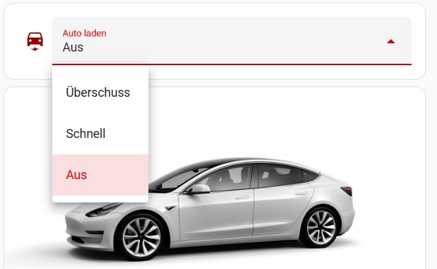

Den Lademodus wähle ich aktuell noch manuell via Dropdown Menu (Aus/ Überschuss/ Schnell)

Hier sind meine Automationen und Konfigurationen. Ich nutze die Easee Home und Tesla API.
Die Messwerte für meinen aktuellen Hausverbrauch liefert mir ein Infrarotsensor an meinem Stromzähler über VZLogger.
Ich habe die YAMLs entsprechend kommentiert. Hat jetzt natürlich keine Guide-Qualität, aber vllt könnt ihr euch nen Reim draus machen. :wink:
Auszug aus der configuration.yaml

Automationen
// Automation die getriggert wird wenn der Ueberschussladen-Schalter aktiviert wird (Easee auf 1-Phasig max 6A schalten, da meine PV eh nicht mehr kann)
alias: SEC turn on action
description: ""
trigger:
  - platform: state
    entity_id:
      - input_boolean.solar_excess_charging
    to: "on"
condition: []
action:
  - service: easee.set_circuit_dynamic_limit
    data:
      currentP1: 6
      currentP2: 0
      currentP3: 0
      time_to_live: 0
      device_id: xxx
mode: single
// Automation die getriggert wird wenn der Ueberschussladen-Schalter deaktiviert wird (Easee wieder auf 3-Phasig unbegrenzt umschalten)
// Komischerweise braucht man hier pause und resume damit umgeschaltet werden kann. Beim "Anschalten" ist das nicht noetig
alias: SEC turn off action
description: ""
trigger:
  - platform: state
    entity_id:
    to: "off"
condition: []
action:
    data:
      currentP1: 16
      currentP2: 16
      currentP3: 16
      time_to_live: 0
      device_id: xxx
  - service: easee.action_command
    data:
      device_id: xxx
      action_command: pause
    data:
      device_id: xxx
      action_command: resume
mode: single
// Automation, die die Stromstaerke aus dem Sensor einstellt wenn sich mein Zwischensensor fuer mehr als sechs Sekunden aendert (dieser Wert hat sich fuer mich als gut erwiesen)
alias: Set Tesla charging amps
description: ""
trigger:
  - platform: state
    entity_id:
      - sensor.tesla_max_charge
    for:
      hours: 0
      minutes: 0
      seconds: 6
condition:
  - condition: state
    entity_id: sensor.easee_status
    state: charging
  - condition: state
    entity_id: input_boolean.solar_excess_charging
    state: "on"
action:
  - service: tesla_custom.api
    data:
      command: CHARGING_AMPS
      parameters:
        path_vars:
          vehicle_id: "{{ state_attr(\"binary_sensor.tesla_online\", \"id\") }}"
        charging_amps: "{{ (states(\"sensor.tesla_max_charge\"))| int }}"
mode: single
// Automation die das Laden des Teslas beginnt (Aufwecken und Schalter fuers Laden anschalten)
// Fuer mich hat sich als gut herausgestellt, wenn ich das Laden beginne wenn mein Zwischensensor fuer mehr als fuenf Minuten >= 2A anzeigt
// Die Schleife stellt sicher, dass das Laden auch wirklich beginnt. Es gab Faelle da hats mit einem Mal nicht geklappt
// Es wird in jedem Schleifendurchlauf zwei Minuten gewartet und dann zur naechsten Iteration gesprungen
alias: Start Tesla charging
description: ""
trigger:
  - platform: numeric_state
    entity_id: sensor.tesla_max_charge
    for:
      hours: 0
      minutes: 5
      seconds: 0
    above: 1
condition:
  - condition: state
    entity_id: switch.tesla_charger
    state: "off"
  - condition: not
    conditions:
      - condition: state
        state: disconnected
  - condition: state
    state: "on"
action:
    data:
      currentP1: 6
      currentP2: 0
      currentP3: 0
      time_to_live: 0
      device_id: xxx
  - repeat:
      until:
          value_template: >-
            {{ is_state('sensor.easee_status', 'charging') or
            repeat.index == 5 }}
      sequence:
        - type: turn_on
          device_id: xxx
          domain: switch
        - wait_for_trigger:
            - platform: state
              entity_id:
                - sensor.easee_status
              to: charging
          timeout:
            hours: 0
            minutes: 2
            seconds: 0
            milliseconds: 0
    data:
      parameters:
        path_vars:
mode: single
// Automation, die das Laden beendet, wenn mein Zwischensensor fuer mehr als zehn Minuten eine Stromstaerke unter zwei anzeigt
alias: Stop Tesla charging
description: ""
trigger:
    for:
      hours: 0
      minutes: 10
      seconds: 0
    below: 2
condition:
  - condition: state
    state: charging
  - condition: state
    state: "on"
  - condition: state
    state: "on"
action:
  - repeat:
      until:
          value_template: >-
            {{ not(is_state('sensor.easee_status', 'charging')) or
      sequence:
        - type: turn_off
          device_id: yyy
          domain: switch
        - wait_for_trigger:
            - platform: state
              entity_id:
              from: charging
          timeout:
            hours: 0
            minutes: 0
            seconds: 30
            milliseconds: 0
mode: single
// Automation die sicherstellt, dass nur geladen wird, wenn genug PV-Ueberschuss-Strom da ist (nur wenn der Ueberschuss-Schalter aktiv ist)
alias: Ensure no charging without sec
description: ""
trigger:
  - platform: state
    entity_id:
    to: charging
condition:
  - condition: state
    state: "on"
  - condition: numeric_state
    below: 2
  - condition: device
    type: is_off
    device_id: yyy
    domain: switch
action:
  - type: turn_off
    device_id: yyy
    domain: switch
mode: single
Das ganze Konstrukt läuft wie ein Traum. Gestern hab ich mit meiner 1,6 kWp-Anlage 6kWh (laut Tesla API in den Akku geladen) an Überschuss-Strom abgreifen können. :slight_smile:
