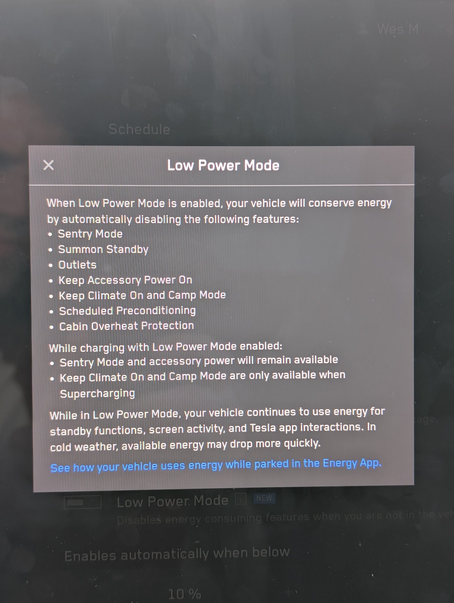

Hier die Hintergründe zu den Stromsparoptionen und wie man erhöhtem Verbrauch auf die Schliche kommt.
Der Stromsparmodus kann die Maßnahmen abkürzen, aber ich würde den jetzt nicht als die übliche Problemlösung sehen. Mit Überhitzungsschutz, aber ohne Wächter oder die anderen „Wecker“, solltest du Max. 1-2% pro Tag Verlust sehen.
Wurde ja vor ein paar Monaten als Komfortfunktion eingeführt. Das deaktiviert einfach die üblichen Verbraucher, ist aber normal unnötig.
