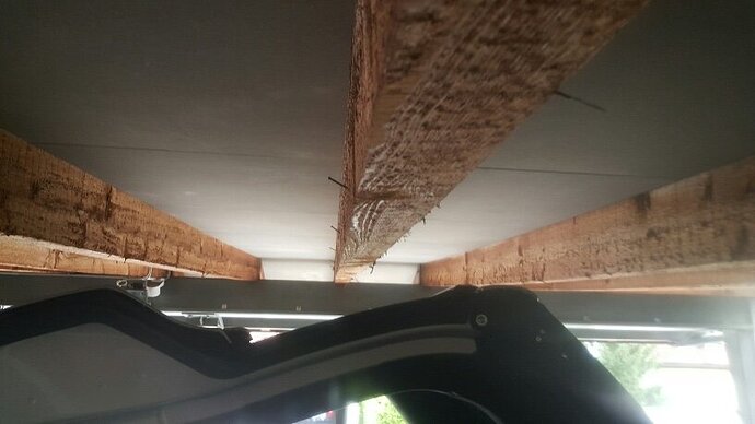

Zur info Unterstand H 3,1m auf 1,8m Flügeltüren öffnen je nach Standort mehr oder weniger. Perfekte Sensoriik

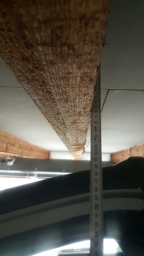

Danke! Jetzt wäre es noch interessant, wie hoch der Balken direkt über den FWDs war …

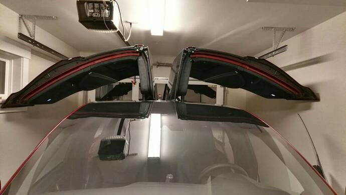

Wow - im Vergleich zu meiner Model X Garage sieht das alles ja riesig aus. Ich muss wohl mal Maße und Bilder posten wie niedrig/eng es bei mir zugeht und dass es trotzdem klappt. Aber erst muss ich messen.
Cheers Frank
Wow, lange hat es gedauert, nun aber das Bild:
Obwohl es so aussieht berühren die Türen nicht.
Cheers Frank
Höhe der Flügeltüren:
Auf very low: 2280mm (selbst gemessen)
Auf very high: 2360mm (geschätzt)
