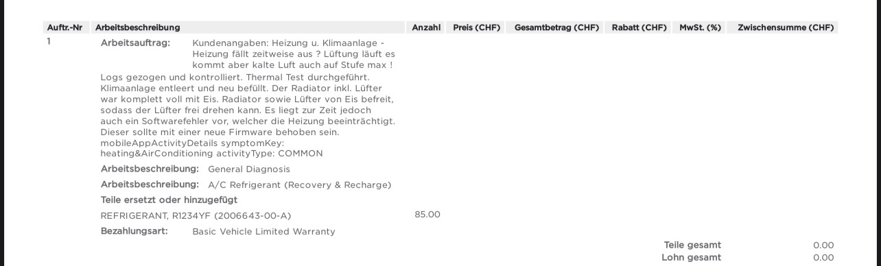

Im Anhang die Diagnose :wink:
Ein SW-Fehler der die Heizung „beeinträchtigt“
  • ist aber nett geschrieben für:
    „Die SW macht dermaßen Mist, das der Radiator inklusive Lüfter vollkommen zufriert“
