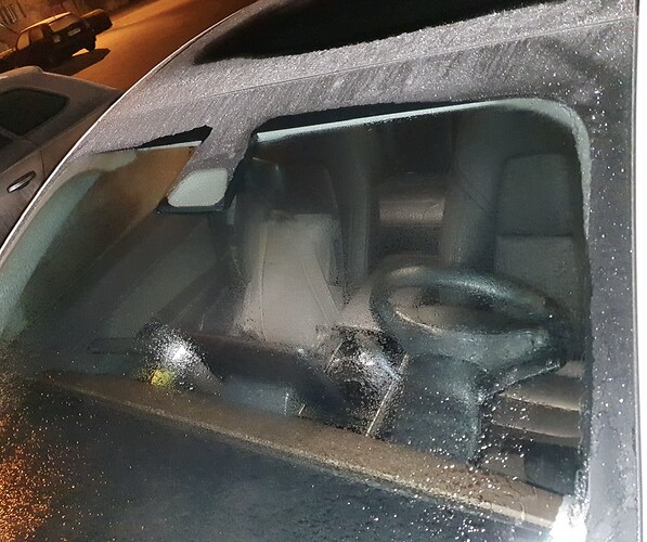

Gerade eben Auto im freien übernachtet, komplett mit Reif bedeckt. Vorklimatisierung hat binnen 2 Minuten die Frontscheibe freigemacht, auch die Heckscheibenheizung hat ganze Arbeit geleistet, aber die Kamera-Ecke vorn bleibt von all dem unbeeindruckt. Auch bei zusätzlich eingeschalteter Heckscheibenheizung passiert da einfach garnichts. Lediglich die sich von unten her durchwärmende Scheibe taut die Kamerasektion von unten und den Rändern her auf. Man sieht deutlich, dass die Heizdräte dort völlig funktionslos sind:

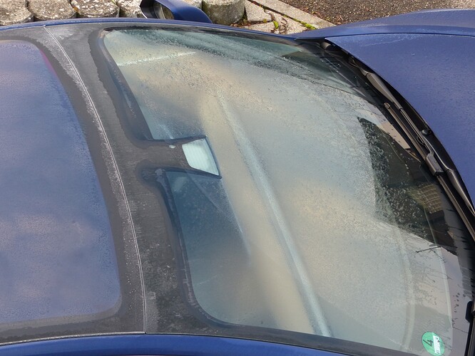

Eben gerade ausprobiert, das erste was bei meinem freigeheizt wird, ist die Kamera-Sektion. Foto etwa 30s nach Start auf MAX.
Habe auch nochmal getestet mit der Erkenntnis dass das bloße vorheizen nur Front und Heckscheibe abtaut. Die Kamera Drähte werden erst mit manuell aktivierter Heckscheibenheizung oder der Einstellung Max aufgetaut. Das normale einschalten in der App sieht dann bei mir wie auf dem Bild aus. Habe dann am nächsten Tag nochmal versucht ohne vorheizen ins Auto zu sitzen und nur die Heckscheibe einzuschalten. Hierbei konnte ich dann sehen dass die Drähte tatsächlich langsam Wärme entwickelten, ich denke inzwischen dass die Kamera Heizung einfach zu schwach bzw zu langsam ist um evtl, Spannungen beim Abtauen zu vermeiden. Hat jemand Ähnliches erfahren?
