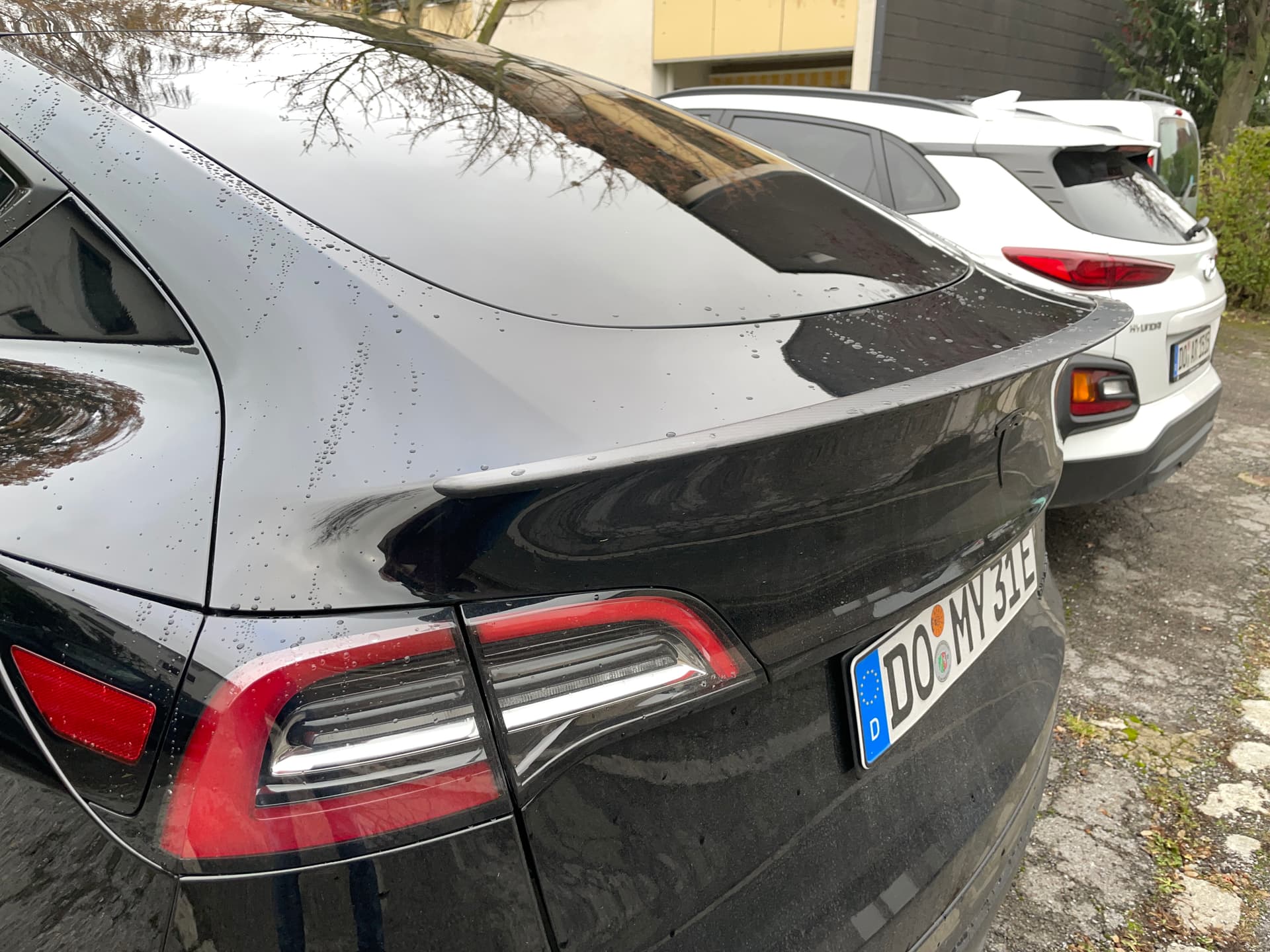

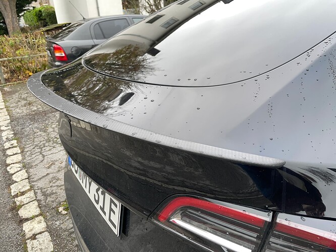

Und so sieht es in Natura aus:

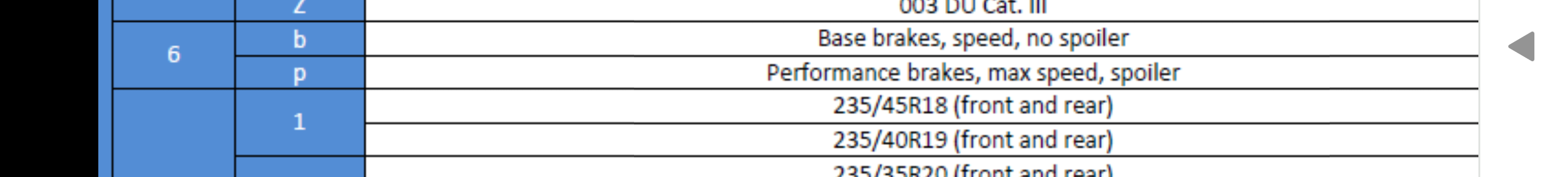

Hier ist ein Ausschnitt aus der Genehmigung verlinkt:
Zugriff auf die Typgenehmigung hat wohl @eivissa.
Zugriff auf die Typgenehmigung hat er evtl. nicht, aber durch den TFF ev. evtl. bessere Möglichkeiten an Informationen zu kommen. Wenn man aber der Liste aus dem Thread glauben darf, dann ist der Spoiler, von Tesla, für alle Varianten zugelassen und nur der Performance darf nicht ohne fahren.
Schau nochmal genau rein, bei Variante b steht „no spoiler“ und ich hab hier bisher nur COCs vom SR/LR gesehen die das b haben.

Laut der oben verlinkten Tabelle bedeutet:
Y5LD
Y: Model Y
5L: Long range Battery
D: dual Motor
BZb3s5T3
B: Base Motor
Z: 003 DU Cat. III
b: Base brakes, Speed, no spoiler
3: 235/45R19 (Front and rear)
235/40R20 (Front and rear)
s5: 5 seating positions
T3: tow capable (1600kg)
Er ist eben nicht, für alle Varianten zugelassen sondern nur für p.

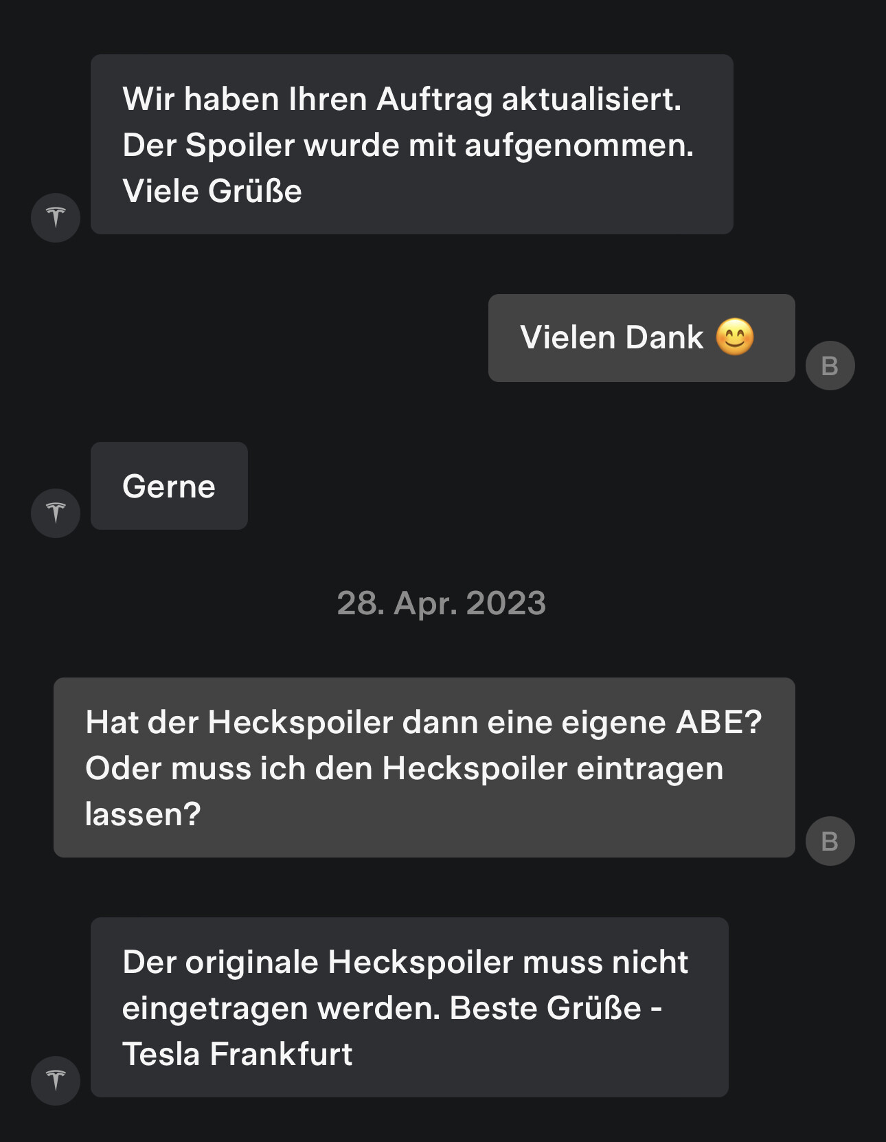

Den Nachweis über die Rechnung kann ich ja jederzeit über die App unter Service Historie als pdf erbringen. Da konnte ich auch den Screenshot vom Chat mit Tesla Frankfurt machen. Und nachdem mir Tesla als Hersteller und Monteur das schriftlich bestätigt hat, bin ich entspannt. :+1:t3:
