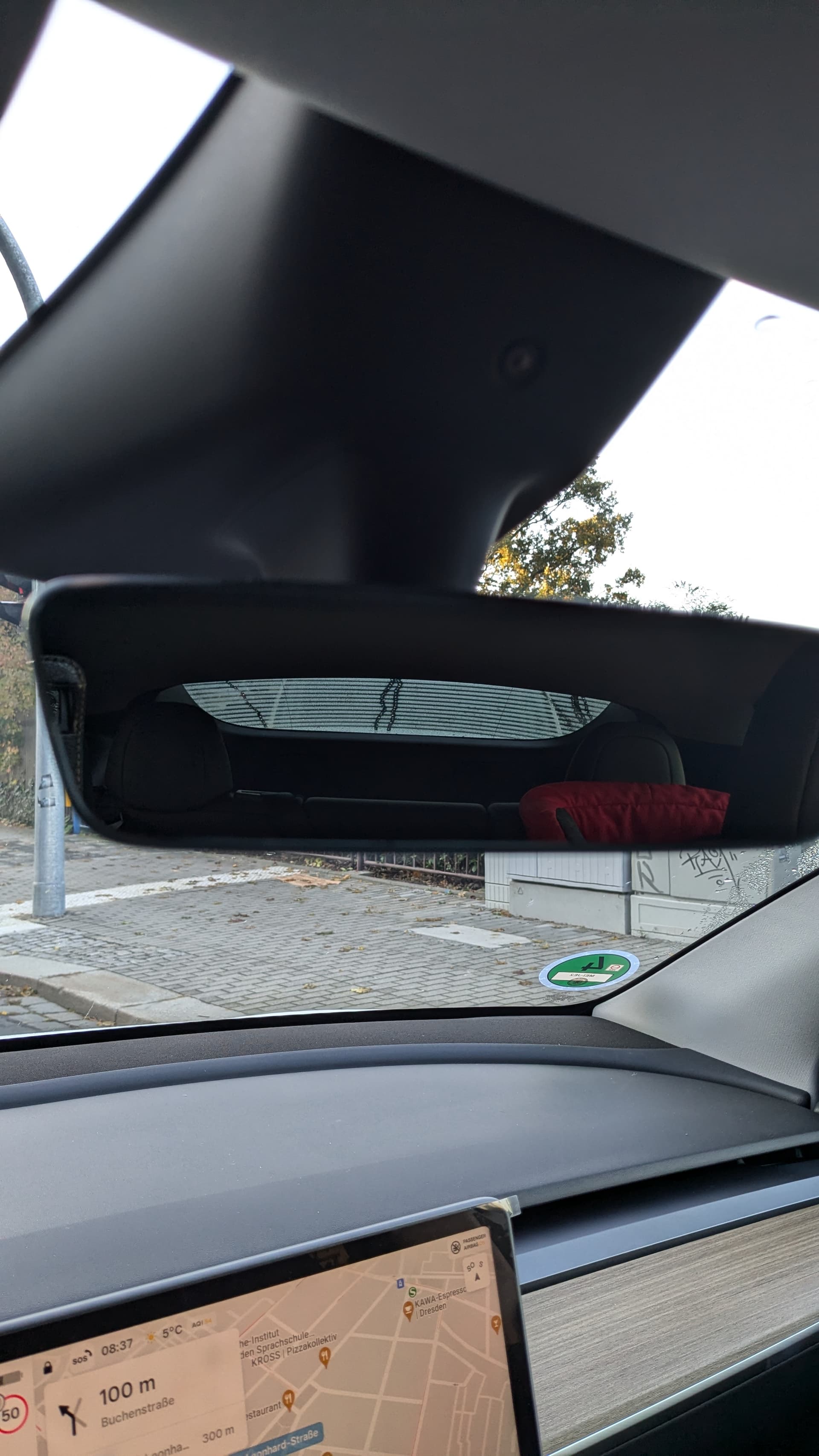

wir hatten gestern den ersten Nachtfrost und ich habe am Morgen die Entfrosten-Funktion getestet.
Bzgl. der Heckscheibe zeigte sich folgendes Bild:
Kann mir jemand bestätigen, dass die Heckscheibenheizung so korrekt funktioniert und es sich bei den oberen Drähten um Antennen handelt?
Danke!
Die Hälfte der Drähte wird in Zukunft durch Tesla Vision ersetzt. :joy:
Ja, das sieht bei mir ähnlich aus. Wenn ich durch den Rückspiegel schaue ist alles frei, den oberen Teil der Scheibe sehe ich vom Fahrersitz aus nicht.
Oben sind die Antennen. Diese sind nicht beheizt.
Antennen werden das wohl nicht sein :laughing: → siehe Handbuch .
Doch sind es. Wieso sollte es keine Antennen sein?
Das Handbuch listet die Funkvorschriften aus. Die Antennen senden aber nix. Also stehen die da auch nicht. Wie empfängt der Wagen denn sonst das Radio und DAB?
Das ist in der Heckscheibenheizung integriert, so wie bei fast jedem Audi und BMW.
Steht doch drin in dem Handbuch, FM und DAB Radio Antenne - klar nur empfangen, trotzdem Antennen und vermutlich die Antwort auf die Frage oben.
Ich nehme es zurück, hab nix gesagt :face_with_peeking_eye: :innocent:. Das sind Antennen :+1: Service Manual S.43 Stecker X845, X844 sowie in der Connector Reference siehe Heckklappe

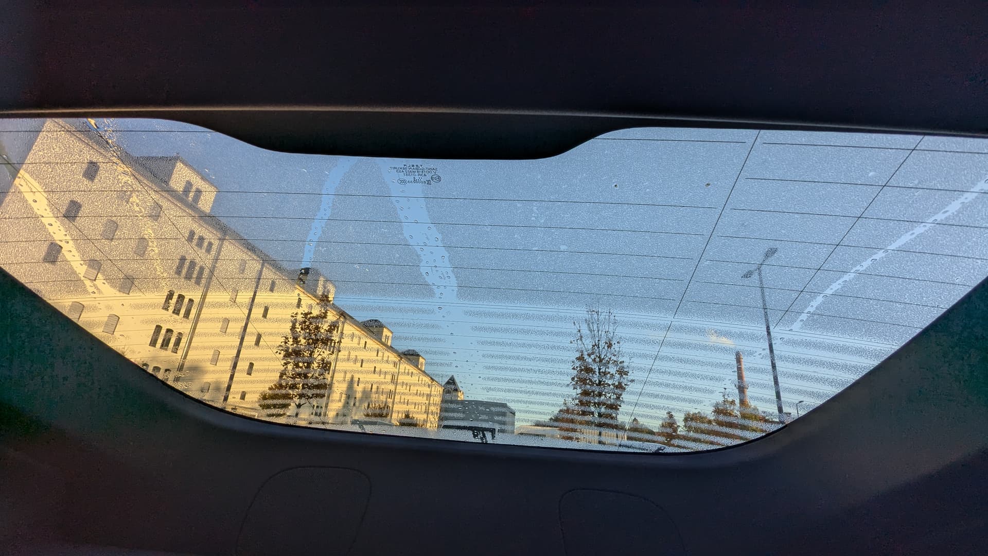

Hatte heute auch ich meine erste Fahrt mit beschlagenen Scheiben. Dank dieses Themas hier, weiß ich nun schon Mal, das es ok ist, dass
der obere Teil der Scheibe beschlagen bleibt.
Allerdings empfand ich die Scheibenheizung für die restliche Fläche als sehr langsam. Es wurden zwar kleine Schlitze frei. Aber selbst nach 10min war die Scheibe nicht frei (siehe Foto). Als sich die Scheibenheizung automatisch deaktivierte, habe ich sie manuell wieder aktiviert. Im zweiten Durchgang hatte ich das Gefühl, dass es ein kleinwenig mehr Power hat, aber eigentlich immer noch unterirdisch.
Ist das normal?
es ist nur die untere Hälfte der Scheibe beheizt, nur dort schaut man ja auch raus. In der oberen Hälfte sind Antennen, diese Drähte sehen auch aus wie die Scheibenheizung.
Ja, das hatte ich jetzt schon verstanden.
Mir geht es nur noch um die unter Hälfte. Diese war weder nach der erste Runde noch nach der zweiten komplett frei. Obwohl es nur 5Grad hatte und nicht Minusgrade.
Oder müssen sich die Drähte 2…3 frei „brennen“ bevor es richtig funktioniert?
Ah I see. Das ist ungewöhnlich, das geht bei mir wirklich recht fix. Ggf. ein Fall für ein Serviceticket um zu prüfen warum das nicht so funktioniert wie es sein soll.
hier so z.b. Heckscheibenheizung enteist nur die halbe Scheibe
So sah es nach dem zweiten Durchlauf aus:
Wie sah das denn aus nachdem Du losgefahren bist? Wenn da größere Mengen Feuchtigkeit draufliegen werden die vermutlich so schnell nicht abtrocknen, aber zumindest ist nichts mehr gefroren.
Das Foto ist von nach der Fahrt.
Das Auto hat die Nacht im Freien verbracht. 5Grad. Ja, dass Auto war sehr nass. Habe angenommen, dass der Fahrtwind und die Scheibenheizung die Scheibe frei pusten…
Habe heute Morgen auch das erste Mal die Heizung der Heckscheibe benötigt. Nach 20 Minuten Stadtverkehr haben sich sehr dünne freie Bereich um die Heizdrähte gebildet, von freier Sicht war ich hier noch weit entfernt. Erst auf der Autobahn, als dann Wasser durch den Fahrtwind einmal komplett über das Auto „geströmt“ ist, hatte ich freie Sicht. Die Heizung scheint zu funktionieren, allerdings seeeeehr sehr schwach und langsam…
