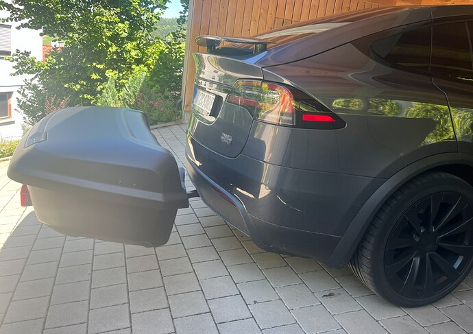

wir haben uns für einen Broxbox-Rahmen entschieden. Damit können wir unsere alte Hapro Traxxer 8.6 weiterverwenden – jetzt auf der Anhängerkupplung statt auf dem Dach.
Die Lösung hat uns ungefähr die Hälfte einer Thule Arcos gekostet. Außerdem bietet die Box viel Platz für unsere Skier.

Wie weit steht die Box seitlich über die Fahrzeugaußenkante raus? :scream:
quer montierte Box die nur eine Zulassung längs in Fahrtrichtung hat. Unglaublich :person_facepalming: Naja andere Länder andere Sitten… Nach Deutschland würde ich so nicht fahren, da ist vermutlich ganz schnell Ende, da muss diese Montageart eine ECE Zulassung als Hecktransportbox haben. Steht zwar beim X nur 8cm links und rechts über das Fahrzeug, aber damit hat man bestimmt sofort die Aufmerksamkeit der Trachtengruppe.:wink:
Ich hatte damals bei Thule nachgefragt, als wir die Arcos in Betracht gezogen haben. Man sagte mir, dass in Deutschland bis zu 40 cm seitlicher Überstand pro Seite zulässig sind. Weil du darauf hingewiesen hast, habe ich es gerade noch einmal nachgeschaut – das ist auch in § 22 StVO entsprechend geregelt. Damit sollten die meisten Heckbox-Lösungen passen.
Ich habe gerade noch einmal die Anleitung meiner Traxer-Dachbox durchgesehen – zur Montagerichtung steht dort nichts. Hinten auf der Broxbox hat sie dieselbe Auflagefläche, ist aber geringeren Windlasten und geringeren Beschleunigungskräften ausgesetzt. Bei einem Unfall werden die Skier außerdem nicht zu Geschossen, wie es bei einer Montage auf dem Dach passieren könnte.
Ich bin mit der Lösung jedenfalls sehr zufrieden – und ehrlich gesagt wünsche ich mir, dass das Fahrzeug, mit dem ich irgendwann kollidieren könnte, ebenfalls so eine Lösung hätte.
