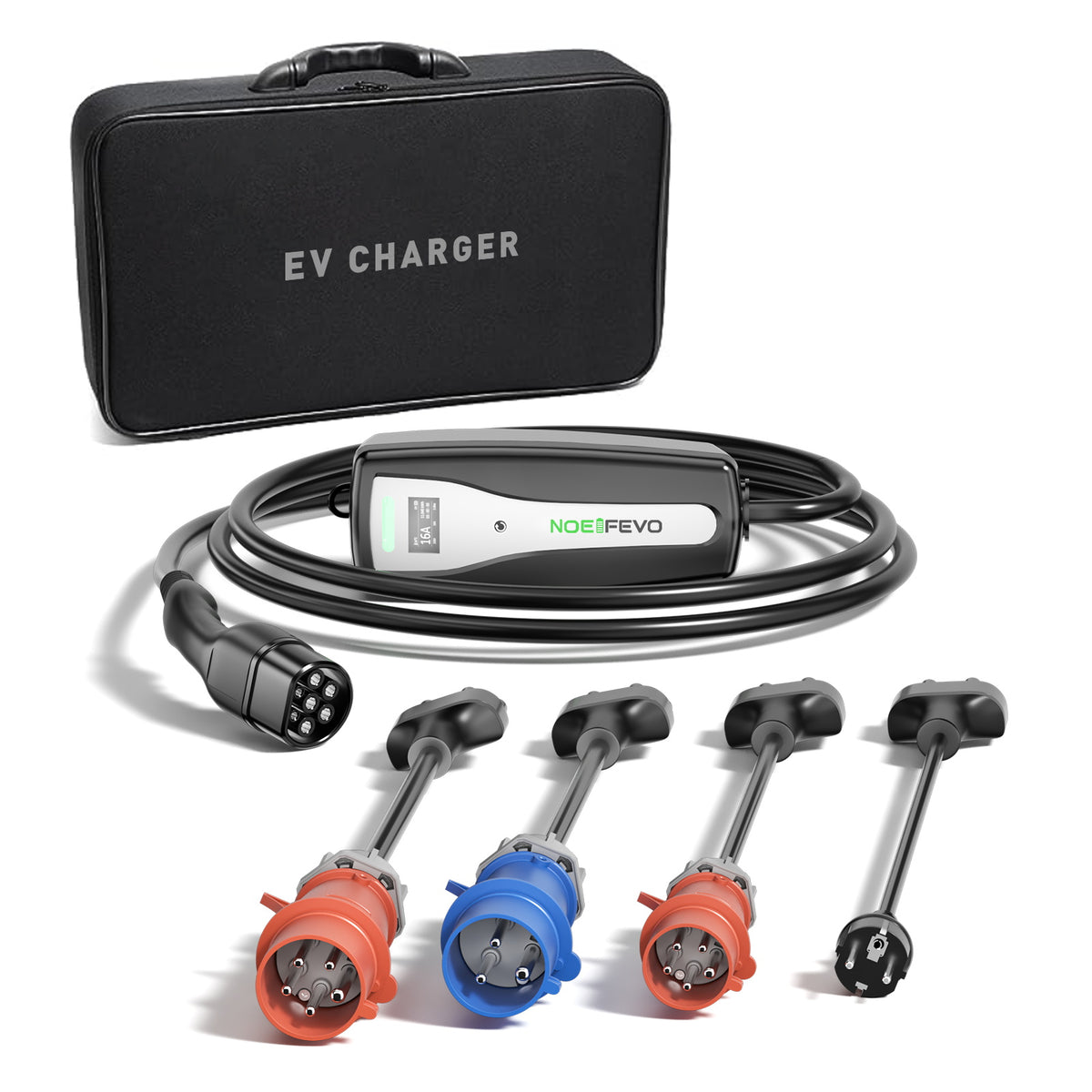

Das sind die 2 Möglichkeiten die ich aktuell im Auge habe:
2.
zu 1. is die Ähnlichkeit zum Juce-booster schon sehr groß
zu 2. weis auch net.
über Erfahrungen und Einschätzungen wäre ich sehr dankbar.

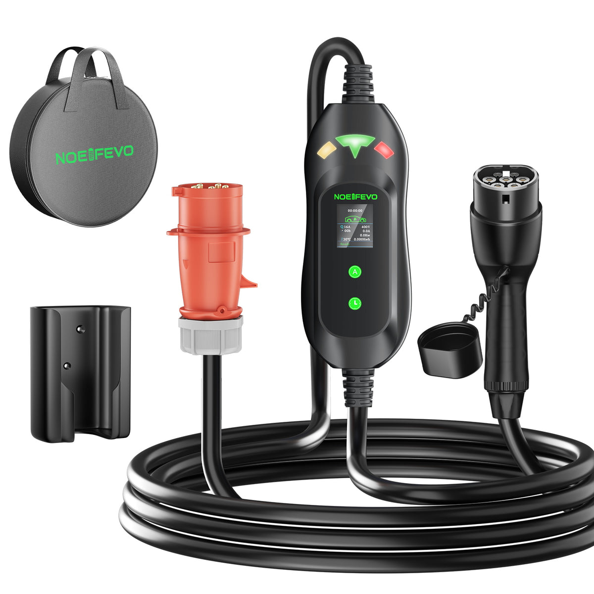

Ich tendiere gerade zwischen dem
und dem
Der dé ist mit 200 Euro deutlich güsntiger, würde mir von den Funktionen her aber ausreichen.
Gibt es Erfahrungen mit diesem Lader bzw. etwas was gegen diesen und für den go-e spricht?
