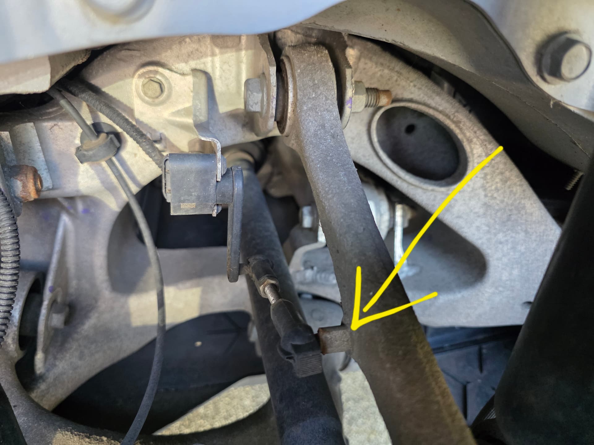

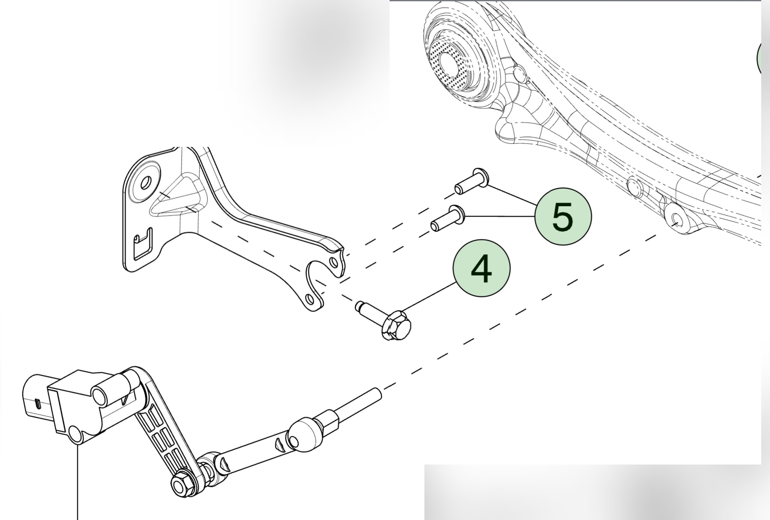

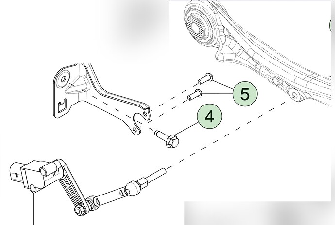

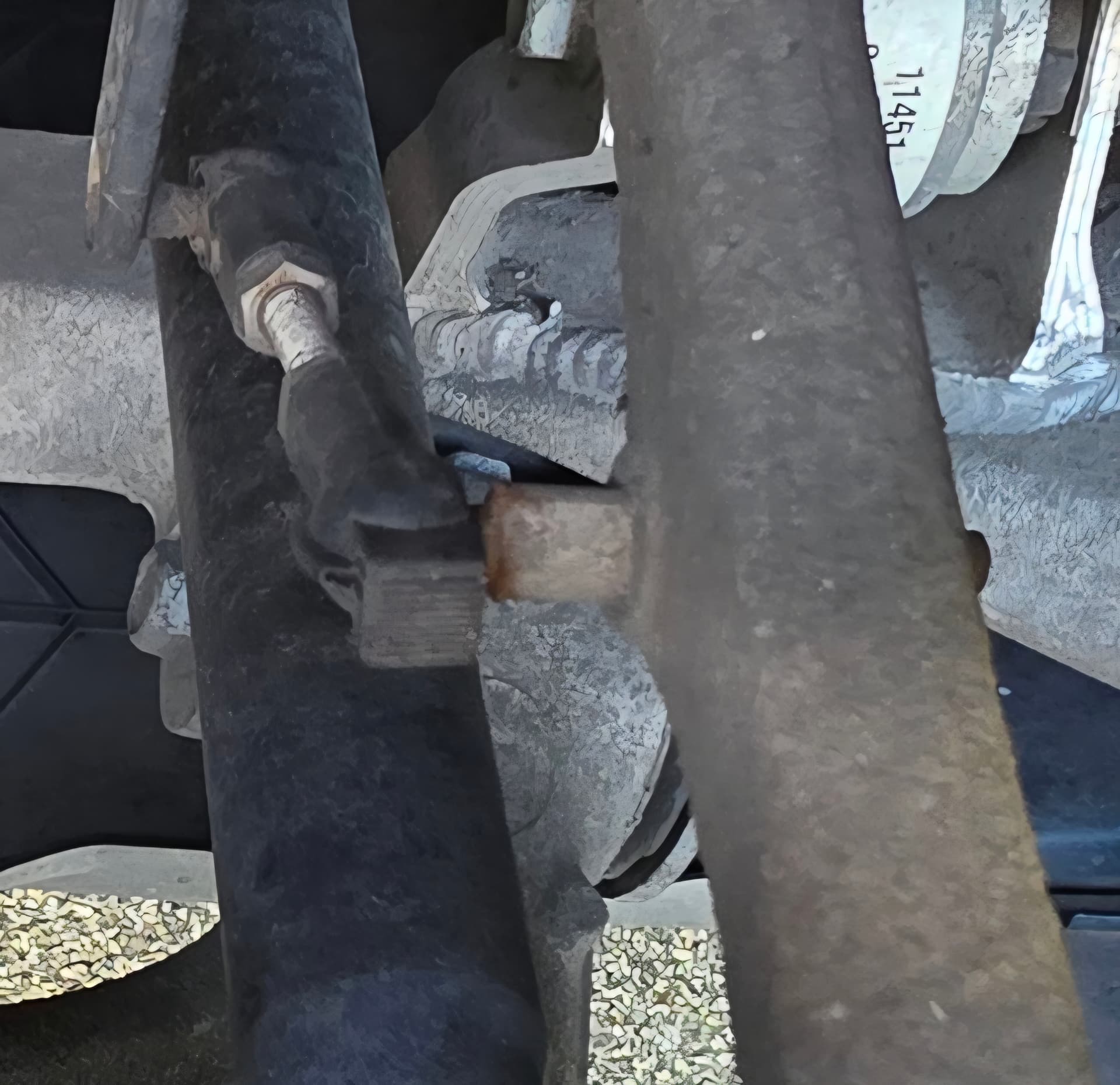

Jedoch fehlt mir die Verbindung zu dem Sensor / Poti für die Fahrwerkshöhe. Normalerweise ist am Originalteil eine Stange mit Kugelkopf vorhanden in dem hardrace Querlenker ist lediglich eine Bohrung…
Ich brauche quasi eine Schraube mit Kugelkopf. Weiß jemand wo man sowas her bekommt bzw was haben die genommen, die diese Querlenker verbaut haben?

Einfach die aktuell am alten Lenker verbaute Befestigung nehmen und fertig. Auch im originalen Lenker von Tesla ist da nur ein Loch.
Wenn es unbedingt neu sein muss, dann hilft Tesla EPC weiter.

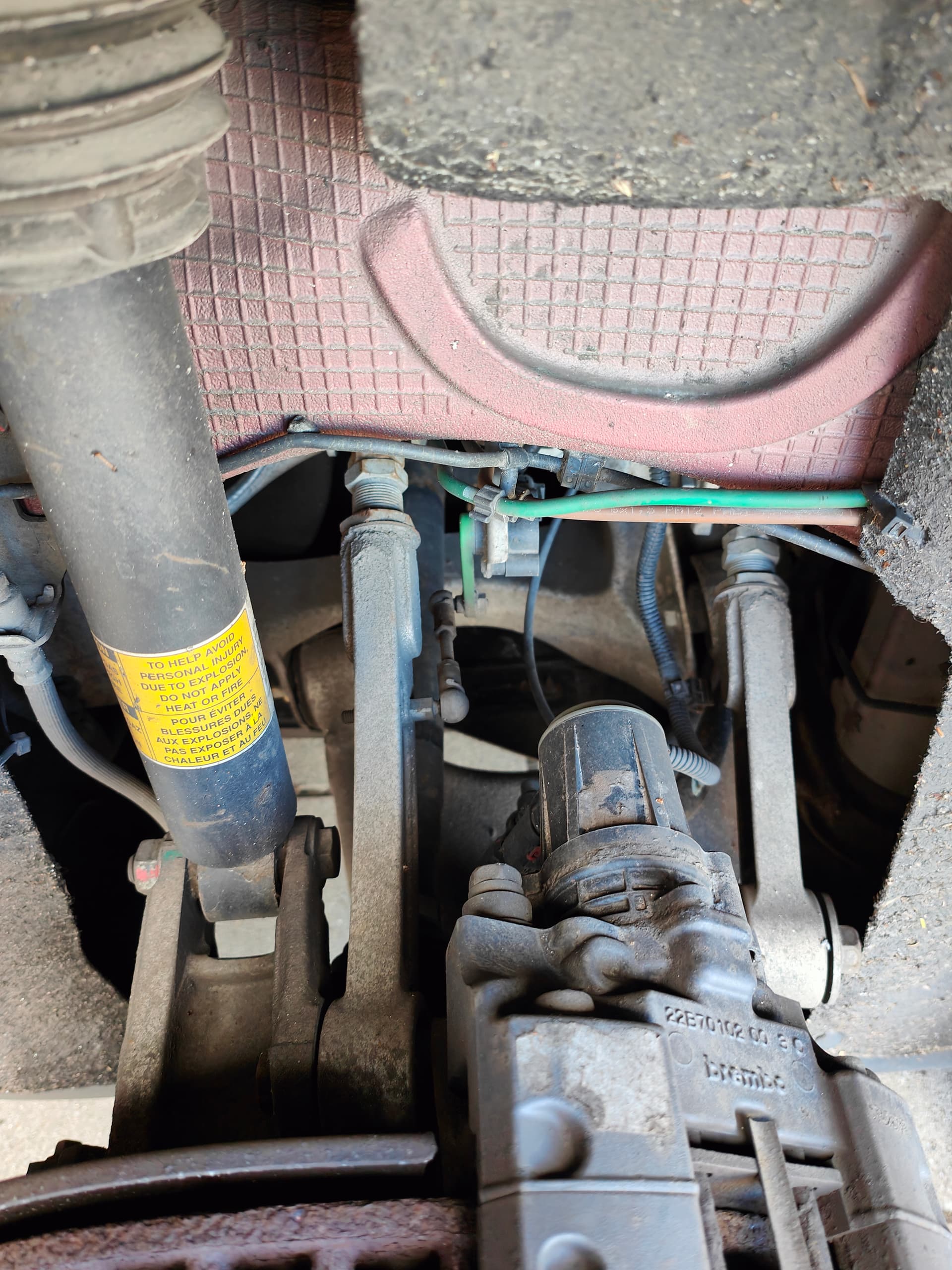

Dann sind die aber ganz schön festgegammelt :see_no_evil_monkey:
Einzeln gibt’s die leider nicht.
Ich hab die Sturz und Spurlenker verbaut. Hab sie deeloxiert, damit sie silbern sind.

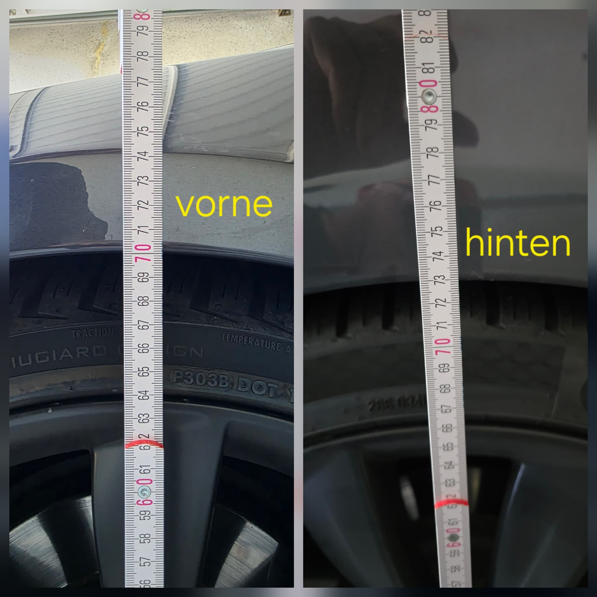

Nach dem Einbau der Hardrace Querlenker ist er hinten 3 cm höher. Wenn man ihn aber tiefer macht über die Koppelstangen stimmt der Sturz nicht mehr, stellt man den Sturz neu ein, verändert sich wieder die Position des Drehgebers…

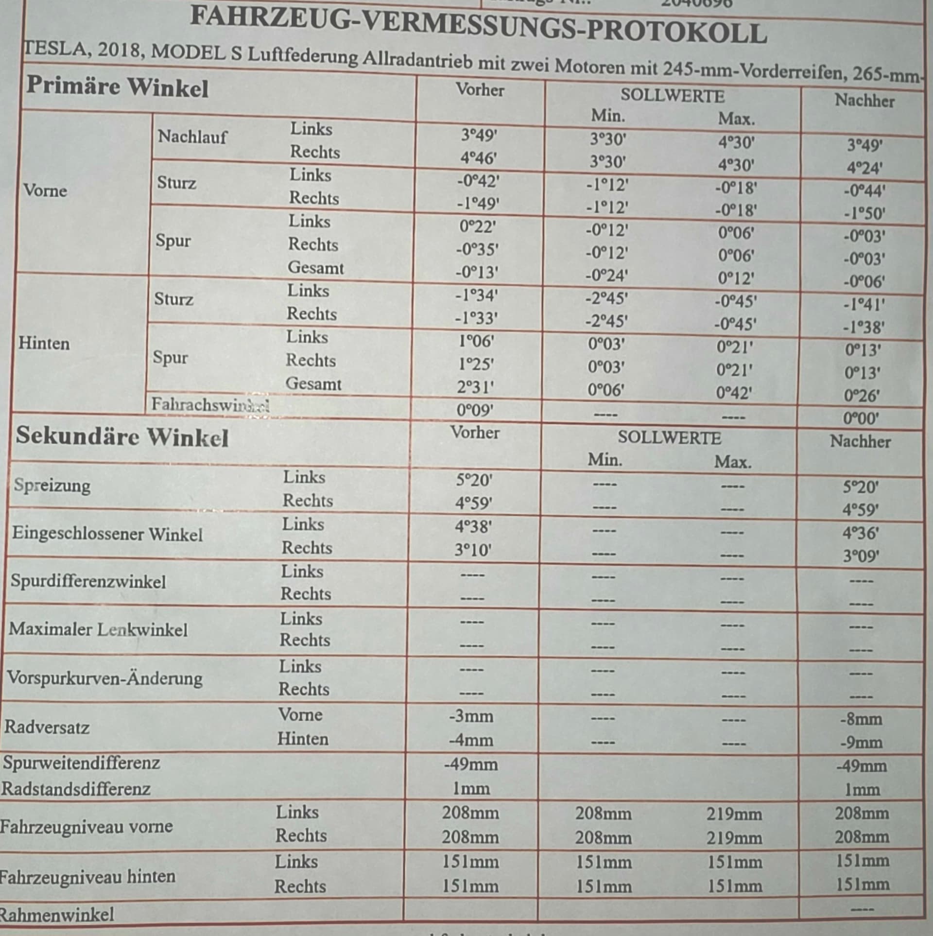

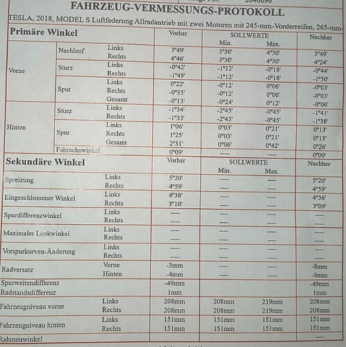

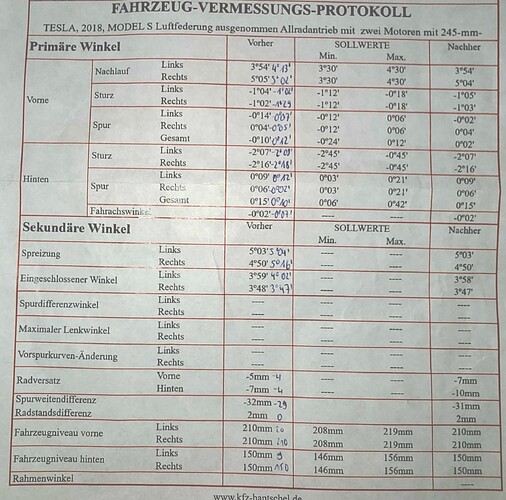

Hier mal das alte Protokoll, leider auf mittlerer Höhe vermessen. Handschriftlich müssten die Ursprungswerte sein. Auf niedrig war es auf jeden Fall so viele Sturz, was die Hinterreifen komplett bis auf die Karkasse innen runter waren… Nach vllt 2000 km

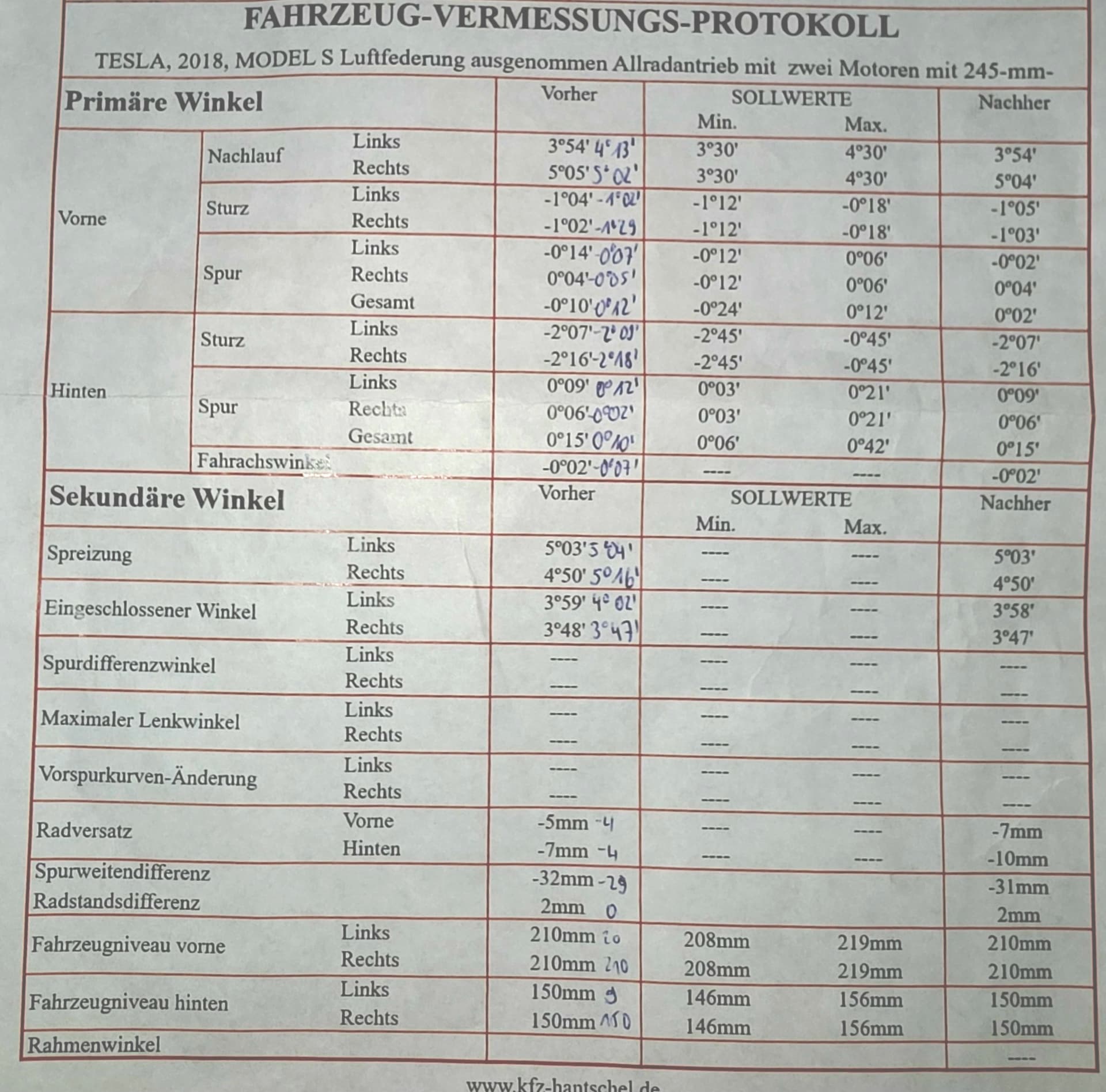

Jetzt mit Sturzverstellern auf niedrig eingemessen, leider aber hinten wie gesagt zu hoch. Waren mehrere Protokolle, daher sind nur die „nachher“ Werte interessant
Vom Boden gemessen.
Eben habe ich die hinteren Stangen nochmal 2 mm kürzer gemacht, hatte irgendwie gar keinen Effekt :person_shrugging: nach einer Probefahrt war sogar nochmal höher hinten was ja eigentlich nicht sein kann… Werde die Tage nochmal neu kürzen und hoffe dass ich wieder gleich komme wie vorne. Ich befürchte nur dass dann der Sturz erneut nicht stimmt und man wieder alles neu einstellen muss :face_vomiting: Die Werkstatt war da schon einen Tag dran… :face_with_diagonal_mouth:

Vorne stört mich nur das -0°44’ links und -1°50’ rechts. Ging wohl nicht besser weil exzenter am Ende… Wobei es vorher ja auch beides - 1° war :person_shrugging:
Und eigentlich hätte ich gerne mal gewusst, wieviel Grad er auf niedrig ohne korrigierten Sturz hatte (wo die Reifen bei kaputt gegangen sind). Muss ja dann 4° oder mehr gewesen sein

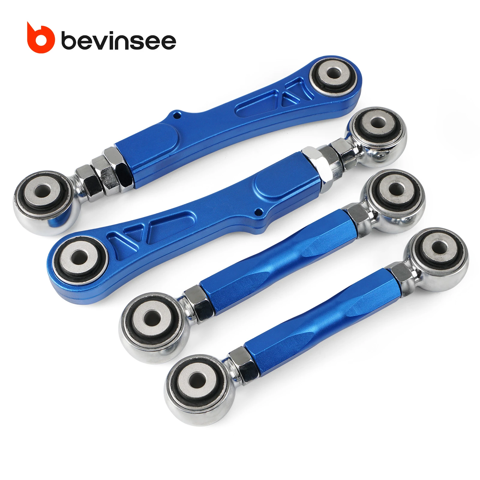

Zu den Ali Lenkern kann ich nichts sagen. Optisch passen die ja. Wegen der Farbe sogar besser als die HR-Lenker (unauffällig ist das Zauberwort). Kannst Du aber die HR-Lenker auch in diese Richtung bearbeiten, was auch sehr ratsam ist.
Ich hatte auch kurz überlegt den Chinakram zu kaufen mich danm aber dagegen entschieden. Bei den Hardrace dingern besteht wenigstens theoretisch die Möglichkeit die einzutragen mit dem Materialgutachten. Und ich glaube die kommen aus Holland?!

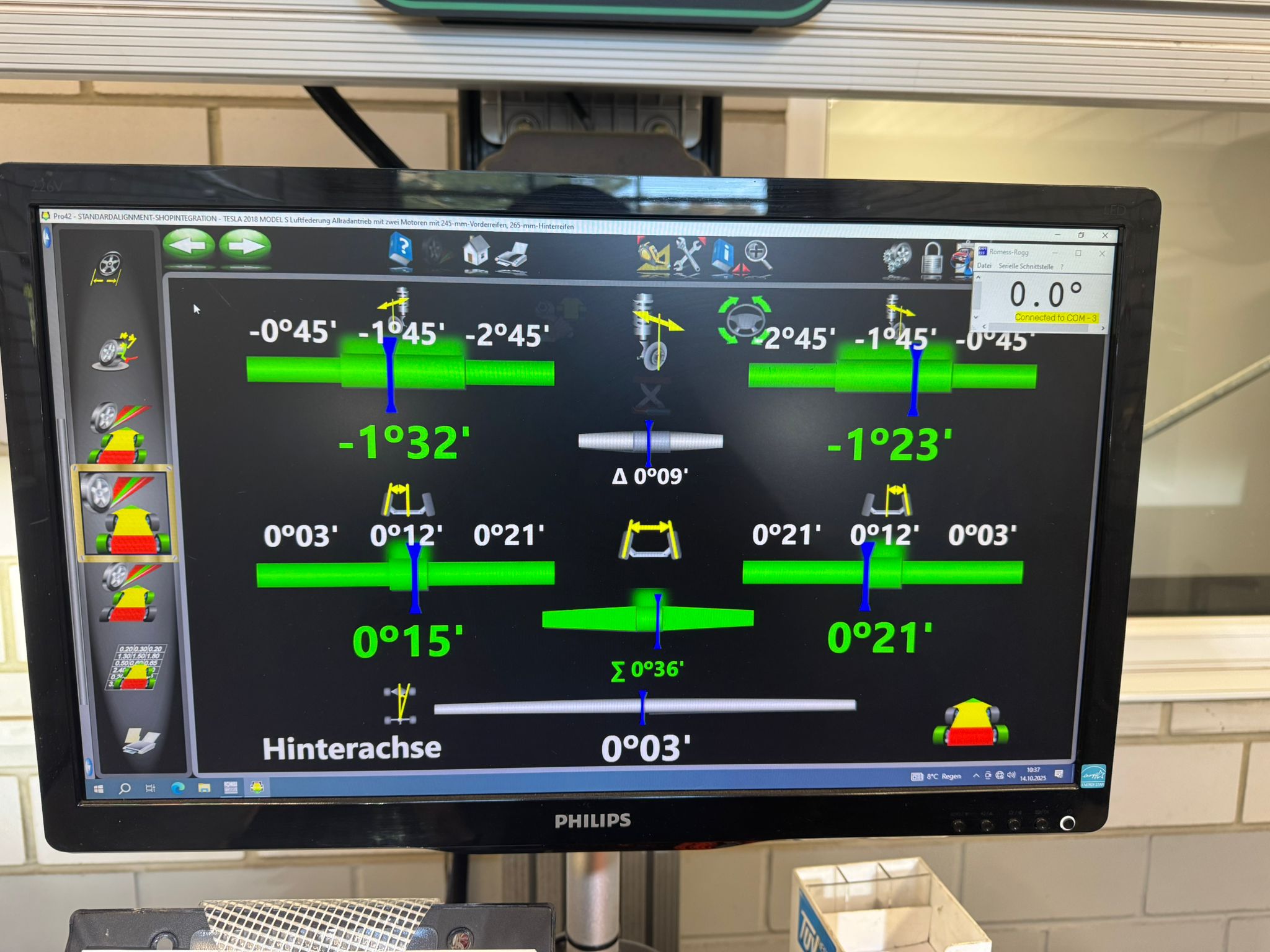

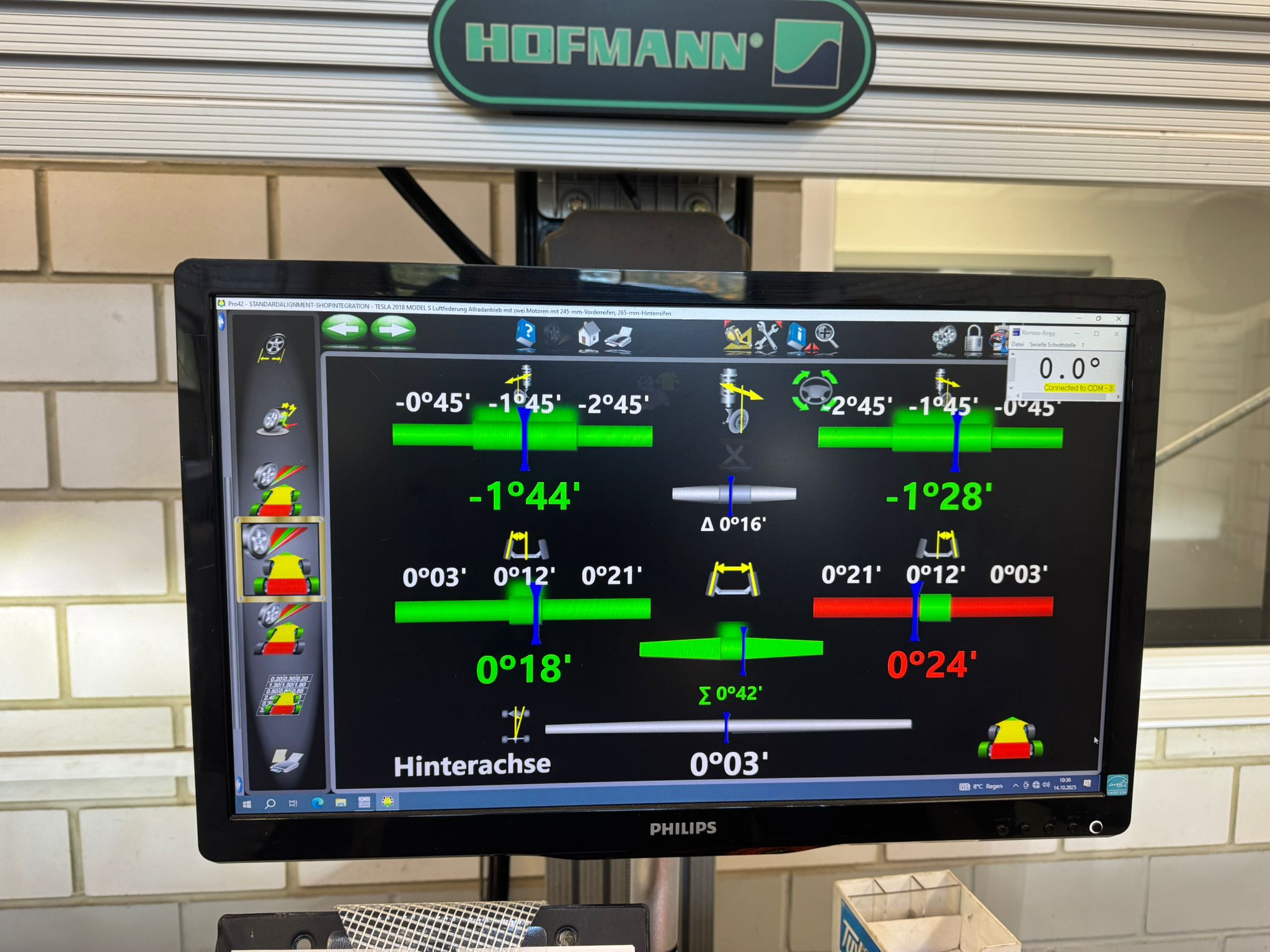

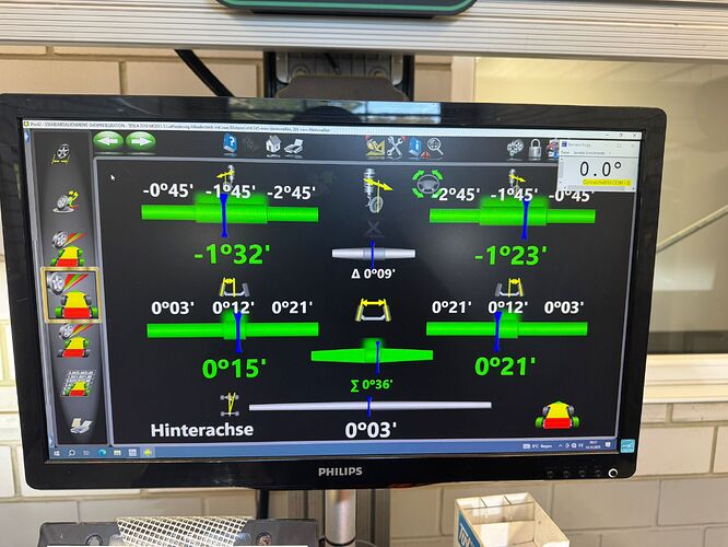

Habe jetzt bei mir hinten wieder 3 cm runter gedreht nachdem es nach dem Einbau nicht mehr gepasst hatte und bin erneut zu Kontrolle.
Auf niedrig:
Auf Mittel:
– 1,44° als maximum passt hoffentlich damit der Reifen länger überlebt. Habe leider keinen Wert mit den Einstellungen vorher wo die Reifen nach 2-3000km hinüber waren
