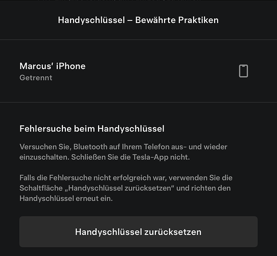

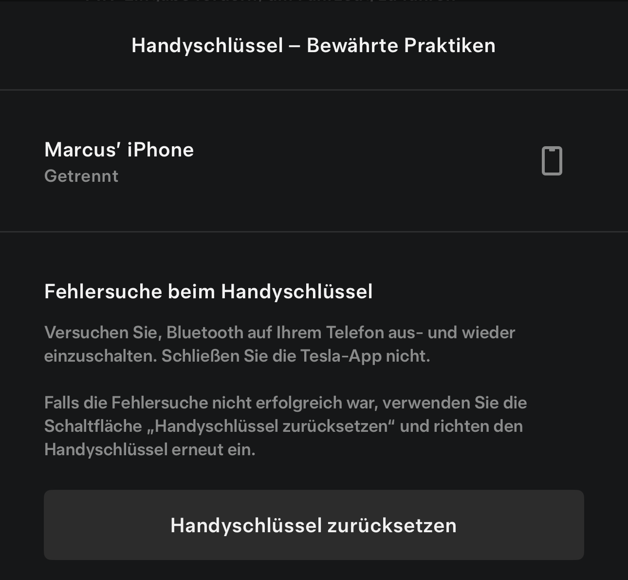

Dazu musst du im Auto schauen, was dort im entsprechenden Menüpunkt steht.
Und ganz wichtig, Handy neu starten. Hat mein einigen schon ausgereicht.
Nicht durcheinander bringen: Die eine Bluetoothverbindung ist nur für Telefon und Musik, der Handyschlüssel ist davon nicht betroffen, der wird seperat eingerichtet.
Schau mal was im Auto bei den Schlüsseln steht.
Hat ja @T3sLA schon geschrieben. Notfalls Handyschlüssel im Auto entfernen und nochmals neu einrichten. Die beiden Schlüsselkarten sind davon nicht betroffen, die sind unabhängig.
App, Sicherheit, Handyschlüssel zurücksetzen.
Dann neu im Auto einrichten.

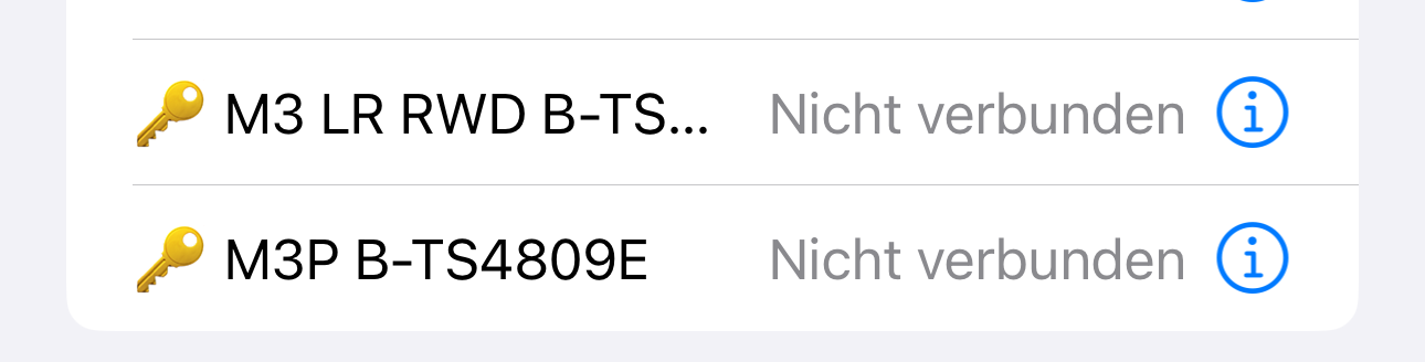

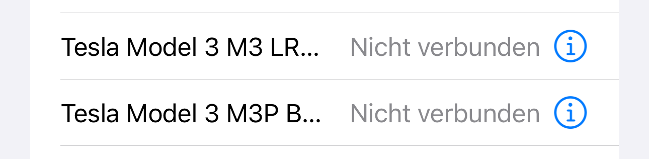

Meine Vorredner haben recht. Es gibt immer zwei Einträge im iPhone:
