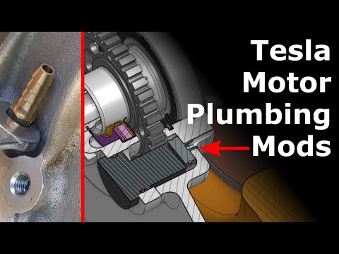

mein P85 hat nach 242.000 km einen Driveunitschaden. Es ist wohl allgemein bekannt, dass die großen Motoren (P85; P85D) ein konstruktives Problem haben. Dadurch hat dieser eine erheblich größere Abnutzung und in dessen Folge eine Undichtigkeit, so dass Wasser eindringt.
Fehlermeldung: BMS w035_SW_Isolation
Je nach Fehler kann auch die Batterie betroffenen sein. Bei mir ist es die DU. Kann man am Isolationswert ablesen.
Der Konstruktionsfehler ist Tesla bekannt.
Die kleinen Motoren (D) sind nicht davon betroffen.

Das wird das Problem der Motore erklärt.

Er sagt am Anfang „the Tesla large drive unit …“. Mein 75D hat die small drive unit hinten, ist die weniger betroffen? Ich weiß nicht, wieviele Motoren mein Auto beim Vorbesitzer erneuert bekommen hatte, die machen aber auch nach aktuell 40.000 selbst gefahrenen Kilometern und insgesamt 240.000km auf dem Auto keine Geräusche.
Der D Modelle sind nicht betroffen und haben die Probleme nicht.
