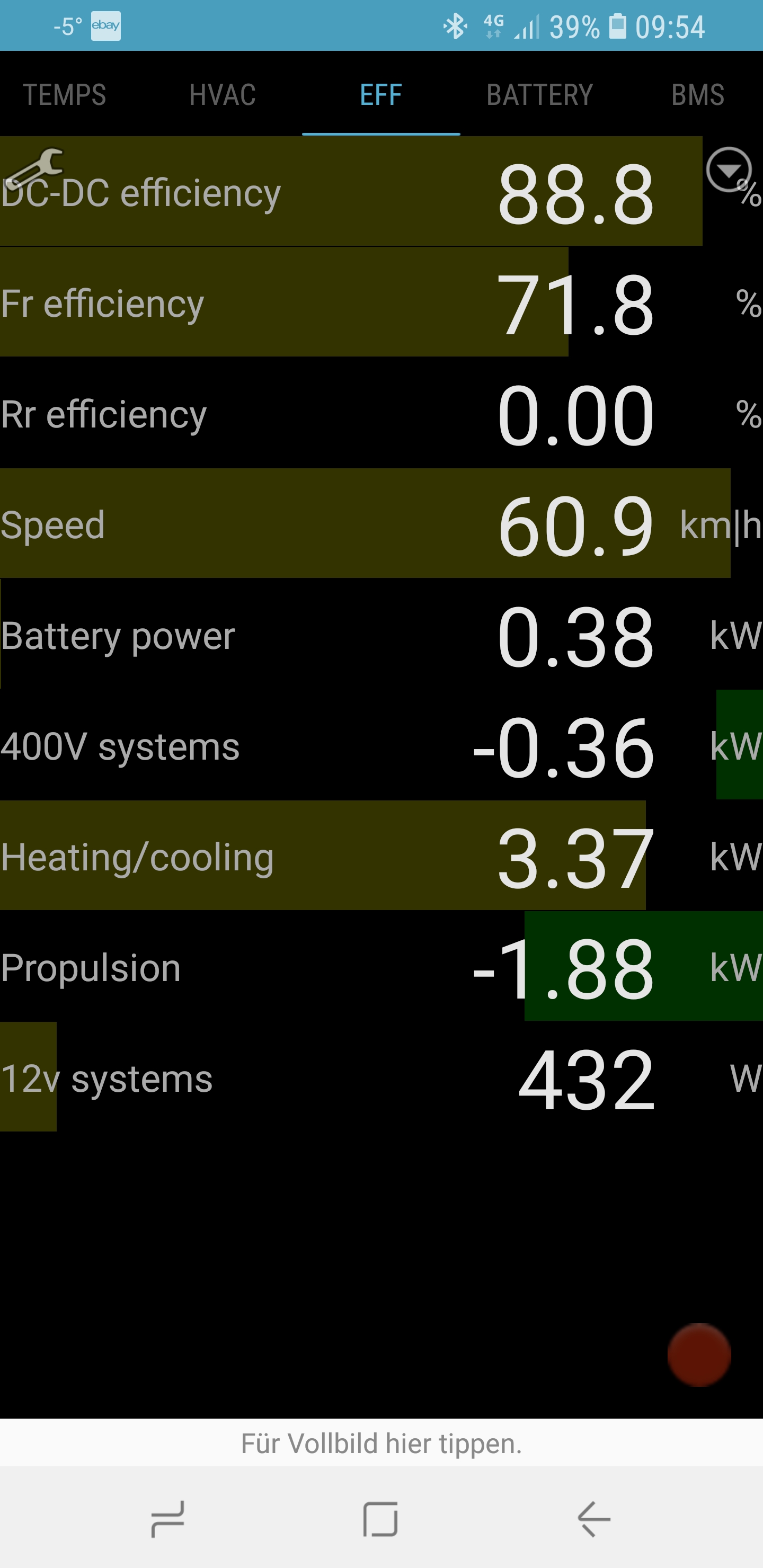

habe noch etwas experimentiert und kann meine ursprüngliche Feststellung nun mit Nachweisen untermauern!
Screenshot 1: Range Mode AN, KEINE Batterieheizung. Rekuperation nur 1,88kW. Aus der Batterie werden parallel 0,38kW entnommen.

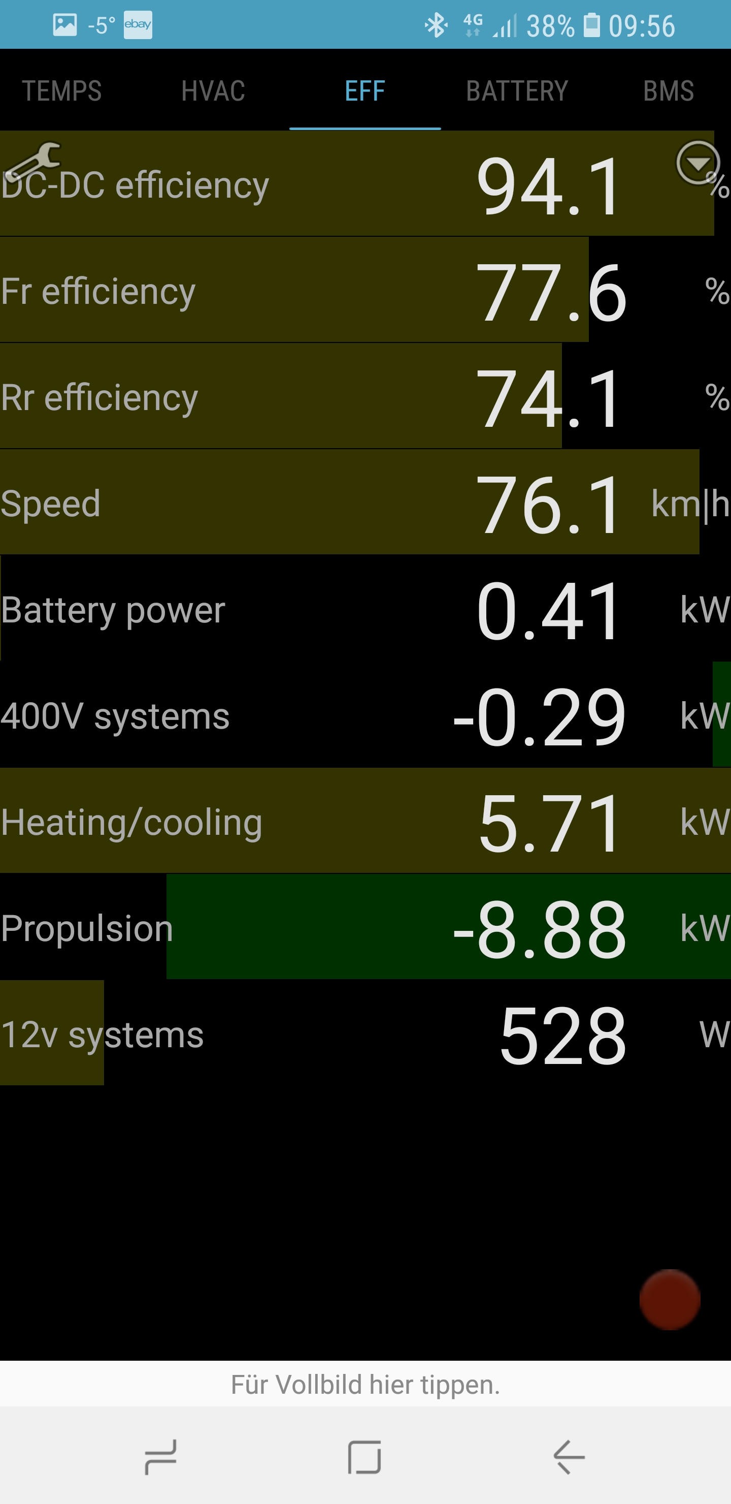

Screenshot 2: Range Mode AUS, Batterieheizung AN. Rekuperation 8,88kW. Aus der Batterie werden parallel nur 0,41kW entnommen (ähnlich wie zuvor).
Es ist also:
  1. möglich, mehr zu rekuperieren ohne die Batterie zwangsweise zu laden und
  2. wird bei Range Mode AN die Energie verschwendet obwohl die Batterieheizung genutzt werden könnte!
    Durch geringere Bremswirkung verschleissen auch die Bremsen unnötig mehr und da die Batterie nicht aktiv gewärmt wird, geht Performance sinnlos verloren.
Man hat also die Wahl zwischen Range Mode AUS und sinnvoller Rekuperation oder Range Mode AN und Energieverschwendung obwohl man mit Range Mode ja genau das verhindern möchte…
Aus meiner Sicht sollte man das also stark abhängig vom Fahrprofil machen. Wenn man eine Strecke hat, bei der viel rekuperiert werden kann, sollte Range Mode AUS bleiben, damit wenigstens ein Teil der Energie durch Rekuperation genutzt wird.
Gruß Taner
