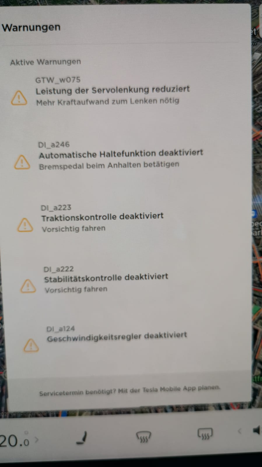

Ich hatte wegen der Fehler bereits einen Service Termin, war dann auch weg. Im Protokoll stand nur drin der Radsensor war nicht richtig angelernt. Fehler wurde behoben. So dann nach ca 150 KM kamen die Fehler erneut. Alle Assistenz System schalten sich dann einfach ab. Neustart hilft auch nicht. Airbag Zeichen ist auch durchgestrichen. Zusätzlich lässt sich das Handschuhfach nicht öffnen (wollte den USB stick für Wächter Modus abstecken) Damit ich das Auto herunterfahren kann… Jemand schon ähnliche Probleme gehabt?
Problem ist ich fahre am Freitag in den Urlaub ca 600 KM einfach, ich hoffe ich kriege vorher noch einen Service Termin. Morgen werde ich nochmal anrufen. Ansonsten hat jemand noch ne Idee woran das liegen könnte?

Ich habe seit gestern die gleichen Fehlermeldungen und Einschränkungen.
Mal kommen die Meldungen beim Losfahren, Mal nach 1 km, heute erst nach 50 km.
