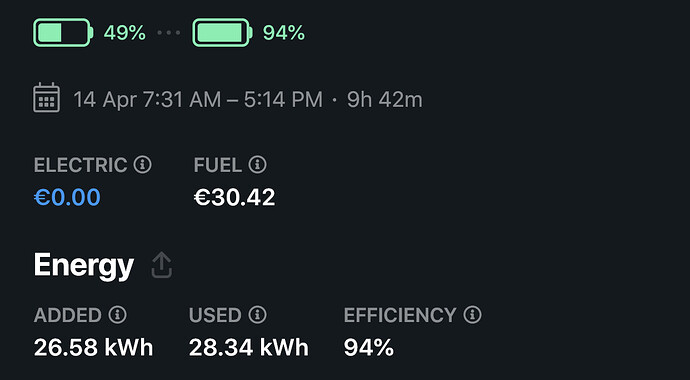

BTT: Wenn ich per UMC mit 13 A lade habe ich 6 % Ladeverluste. Ich habe ein M3 aus 02/22 mit LFP 60 kWh.
In der Größenordnung liege ich auch bei meinen M3s.

Bist du sicher? Freitag:
Meine 6 % sind all in.
